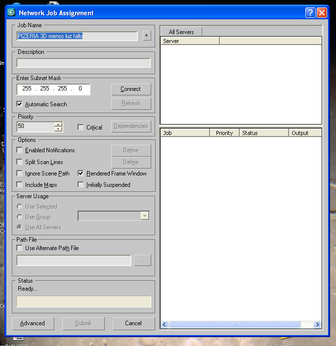

    Hola a todos, ¿Qué tal? Estoy renderizando una escena que he bajado de internet y al darle a render, me aparece otra ventana llamada network job assignment. ¿Alguien sabe cómo puedo desactivar esa opción o cómo puedo continuar con el renderizado?
    Muchas gracias de antemano.
    Pd1. Adjunto imagen.

    En el paner de render common desactiva el net render. Un saludo.

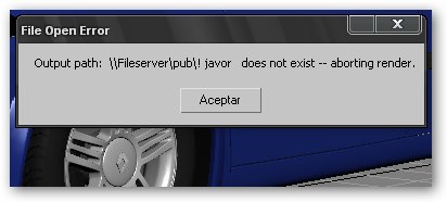

    Tengo el mismo problema que dumdum con network desactive en el panel de render common la opción net render. Y me arroja otro error output Path/ fileserver por favor una manito.

    En la pestaña donde pone render output, pincha donde pone files y elige la ruta donde se guardará el render, o bien desactiva la opción.
