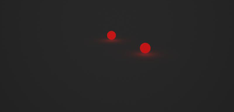

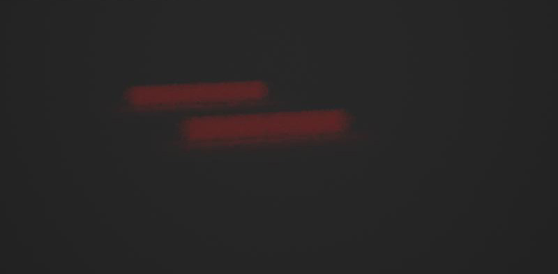

    Ahí toqueteando un rato:
    Dos bolitas que pasan juntas frente a la cámara, con un material Vraylight MTL.
    Prueba con y sin Motion Blur activado.
