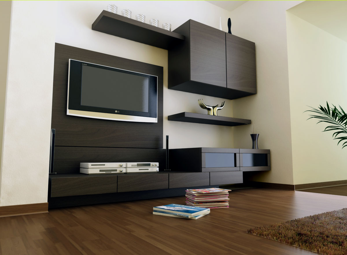

    Pues eso, un salón que ya había publicado y tras las críticas recibidas no había echo los pertinentes arreglos por falta de tiempo y como llevo unos días malo en cama, pues he aprovechado.
    Max, Vray y Adobe Photoshop.
    Pues a destripar. Saludos.

    Hola Jorge me encanto la iluminación y sobre todo la madera del mueble a ver si la puedes compartir. Un par de detalles, la siento un poco vacía un par de adornos no quedarían nada mal y del lado izquierdo se corta ese respandor en el piso medio raro. Saludos.

    También de acuerdo con que lo que más me gusta es la textura de la madera, es perfecta.

    En términos generales me gusta la iluminación, nada da más el objeto blanco se confunde con el clor de la pared, lo de más se mira bien.

    Gracias por opinar, la diferencia en el suelo es porque el pasillo lleva otro material, pero es verdad que se ve algo raro.
    En cuanto pueda os pongo unas capturas con el material de la madera. Un saludo.

    Hola Jorge, me gusta mucho la iluminación, aunque intentaría conseguir una sombra más fuerte en los elementos colgados de la pared, la textura de la madera es muy buena, y el brillo blanco que te aparece a la derecha lo puedes quitar si a la luz Vray le quitas lo de affect Specular.
    La alfombra de la derecha te quedará mejor si la haces con VrayFur y no con displacement, ya que se ve la base.
    De todas maneras es un buen trabajo, enhorabuena.

    Gracias rubíns. Voy a probar lo que me dices a ver qué tal. Veo que la madera gusta, es un vraymatwrapper con un material Vray de base. Un bitmap de madera en el difuso y color negro en difuso, ya que el mapa es de madera marrón y quería que fuera negro. También el difuso a 50. Y un bitmap en Bump, a 6 porque es casi lisa la madera, Glossy a 0,65 y RGB 30,30,30.
    Espero que os sirva de algo. Saludos.

    Si arreglas la alfombra se queda de lujo ¿es displace? Lo mejor es usar VrayFur. Saludos.

    Es que no domino el Vray Fur, pero creo que va siendo hora de ponerse.

    Esta tirado, tu haz pruebas, que veras.
