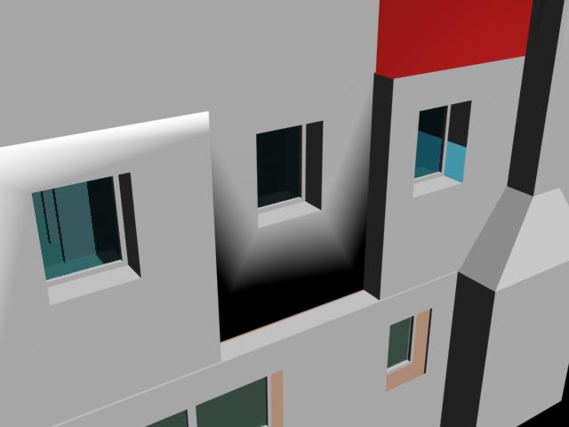

    3dsmax Sombra extraña problema de modelado?
    Estoy haciendo el modelado de una casa, y luego de un rato me di cuenta que tenía un muro con una sombra extraña, y el muro de al lado con una iluminación de más, también extraña. A alguien le paso esto ya? Alguien sabe cómo solucionarlo? Pensé que al momento de agregar materiales e iluminación al muro se iria, pero no fue así. Adjunto la imagen renderizada del muro.

    A mí me ha sucedido por varias razones, al importarlas de AutoCAD, y los valores del Smooth le puse bajo, o porque se me intersectaban dos volúmenes y eliminaba uno, lo resolvia volviendo a importar solo la parte fallada y cambiando los valores un poco, pero también los resolvia invirtiendo normales o usando un material doble lado (2side) prueba algo de eso ha de ser, sino vuelve y me comentas.
    Revisa la iluminación a lo mejor son artefactos aumenta las subdivisiones y ponle un material doble lado y verás. Suerte.

    Podrías solucionarlo de varias maneras, soldando vértices (alguno que haya encima de otro), por los grupos de suavizado o cómo te han dicho las normales, pero parece que no es por eso.
    Espero que te sirva.

    Son los grupos de suavizado, puedes borrarlos todos, en las paredes de una vivienda no te sirven de nada. Si no sabes dónde están los grupos de suavizado, en el menú modificar del editable Mesh, con todos los polígonos seleccionados, abajo del todo, pone smoothing groups y unos cuadrados con números dentro, del 1 al 32, debajo del 32 pone clear all pues lo aprietas y ya está.
    No te quejaras que te lo he dado mascado.

    Muchas gracias a todos. Me ha sido de gran ayuda.
