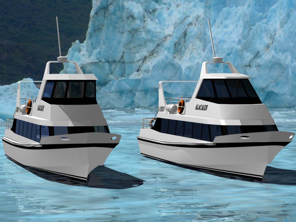

						No están mal ni tampoco son para tirar cohetes. Veo aristas duras por todas partes y las integraciones y texturas son regulares.
Igual es que lo modelas desde el plano original, con precisión. Pero para que sea real hay que hacerle otras cosas.

		Hola, Gekonidae, es verdad voy hacer un round en esas aristas y subir las imágenes nuevamente. Te comento, los únicos planos que recibo son los del casco del barco que en casos son hechos por mi a partir de líneas de agua del estudio hidrodinámico. El diseño y construcción del casillaje o sea de la cubierta del casco hacia arriba va por mi cuenta.
En cuanto al renderizado, no le doy demasiada importancia a lo real, ya que lo realizo sin ningún tipo de iluminación especial como Vray el que me llevaría de un tiempo incalculable para este tipo de mallas, ya me lleva demasiado con una iluminación global, en cambio le doy importancia al diseño final del barco, que es lo que en definitiva le interesa al cliente.

						Los modelos no están mal, pero es como comentan, se ven demasiado rectos, aparte la iluminación no es para tirar cohetes y la composición tampoco, a mí me da la sensación de modelos de hace ya unos cuantos años a lo que se refiere el render, no sé, me da la impresión de cómo si estuvieran hechos con un 3ds Studio de ms-dos, aunque supongo y creo que no será así.
						Entiendo que no quieras una super iluminación, quizás no te sea necesaria en tu trabajo, pero si es mejorable la que ya aplicaste. Me explico.
Es que se ve todo blanco y quemado, apenas pueden vislumbrarse los detalles de modelado, lo que considero que en tu trabajo debe ser muy importante. Deberías jugar con luces más tenues.

		Hola todos. Quiero aclarar que los modelos en algunos casos puede que se vean rectos, y esa es la idea, ya que estos se construyen con chapa plana de aluminio naval soldadas, es por ello que con estas chapas uno puede realizar plegados, radios y alabeados, pero no formas circulares irregulares que serían imposible para su construcción real, como si es posible cuando son hechas con moldes para fundición o fibra que no es el caso, es por eso que me veo limitado en estos casos de construcción con chapa de aluminio. Saludos a todos. Y los felicito por el excelente material que uno puede ver en este sitio.

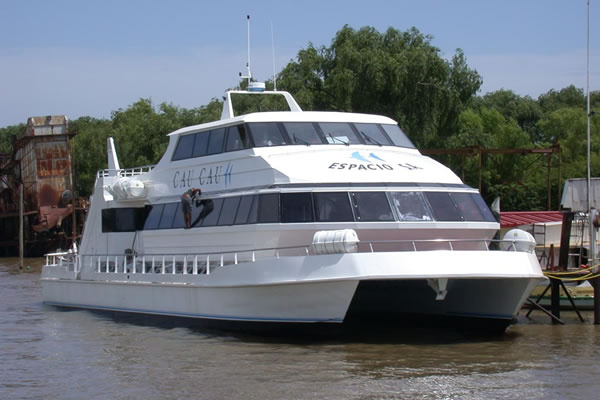

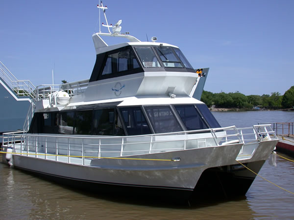

Aquí les dejo modelos anteriormente hechos en aluminio por la empresa a la que Presto servicios.

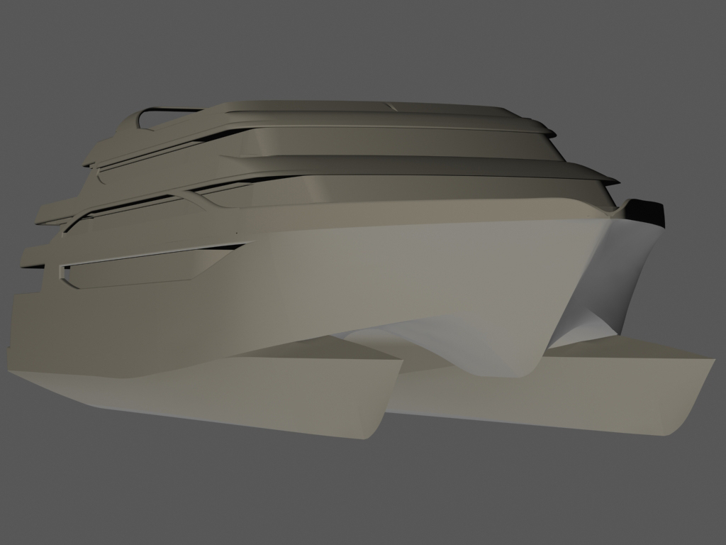

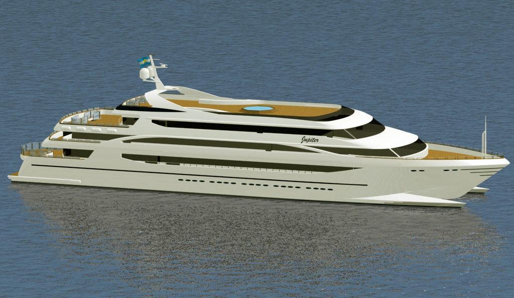

		Catamaran aluminio. Eslora: 77 mts. rendergroup@gmail.com. 3dship@gmail.com.

						Una vez presentados esos modelos, ¿Qué es lo que hace exactamente el cliente con ellos? Es una duda que tengo.

		Tatoman. El cliente, en mi caso particular, es el astillero constructor, da el ok al diseño. Y luego es mostrado al consumidor final.

						Entonces tu modelo es para que el comprador vea cómo va a quedar, ¿no?

		Si una es parea que lo vea el comprador, y por otra parte se utiliza el modelo para determinar las condiciones de estabilidad del buque, navegación, cálculos de estructura, y una cantidad de estudios navales que salen de este modelo, cuando es llevado a otros programas como el maxsurf. Saludos.

						Me estas diciendo que el barco se construye a partir de tu modelo en 3d?Se utiliza el modelo para determinar las condiciones de estabilidad del buque, navegación, cálculos de estructura, y una cantidad de estudios navales que salen de este modelo, cuando es llevado a otros programas como el maxsurf. Saludos.

		A ver, creo que esto ya lo he explicado. Las secciones del buque, para se preciso el casco, que es la parte del barco que da la flotación, son estudiadas por ingenieros, y luego hacemos el modelo 3d para llevarlo a programas como maxsurf, el cual nos da la información en cuanto a estructura, estabilidad, flotación y una larga serie de análisis de condiciones que deben cumplir los buques.
Lo que es el casillaje, o sea, de la flotación hacia arriba, no lleva demasiado estudio más que la estructura y diseño.
Entonces, podría decirse que se construye el barco a partir del modelo 3d, previamente estudiado por los ingenieros navales, y analizado por estos programas.
No es que yo pueda hacer el casco de un barco cómo se me de la gana, si el casillaje, siempre que guste, no.

						Que interesante, supongo que, también se hace una maqueta y simulaciones con el flujo y todo eso. O todo se resuelve con el programa?
Así se entiende que no estén biselados, el objetivo del modelo es matemático más que comercial o estético. Biselarlo podría incluso falsear las pruebas ¿no?

		Exactamente Gekonidae, las aristas del casco deben ser lo más afiladas posible, lo que nos da mejor navegación, cortando el agua.
También se realizan maquetas en escala 1:10 para su estudio en canales de agua.
Pero con estos programas 3d hoy en día, obtenemos toda la información, también hacen simulación de navegación obviamente.
No en la parte estética del casillaje, que cuanto más biselado se verá mejor. Como dice el amigo Shazam y tiene razón. Saludos.

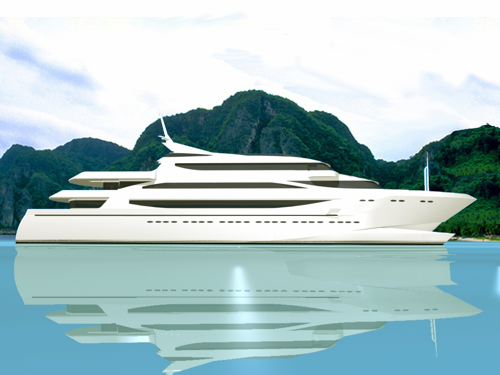

						A mí me parece que están bien. Aunque lo que veo es que igual no te has tomado mucha molestia en la presentación. Con unos biseles y unas horas en iluminación ganarían muchísimo sin dejar de ser un curro de representación no realista que muchas veces es lo que se busca. Un saludo.
