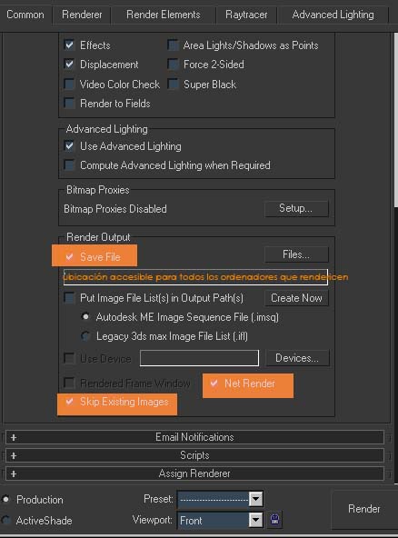

    Nos vamos a la pestaña render, en la parte render output marcamos donde lo queremos guardar y el nombre.
    Desmarcamos rendered frame window y marcamos net render y Skip existing images.

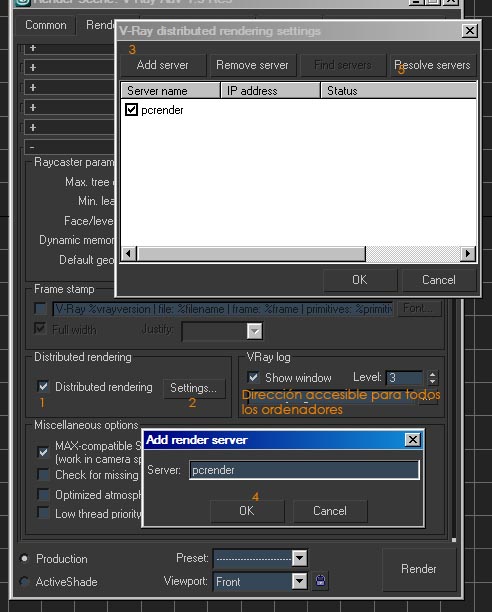

    Se supone que ya tienes el Vray como motor de render con todos sus settings listos para tirar el render.
    Lo único que te queda por cambiar, en las opciones de render de Vray, en system, marcar distributed rendering.
    Le das a settings y añades el/los nombres de los ordenadores que van a colaborar en el render y le das a resolve server.

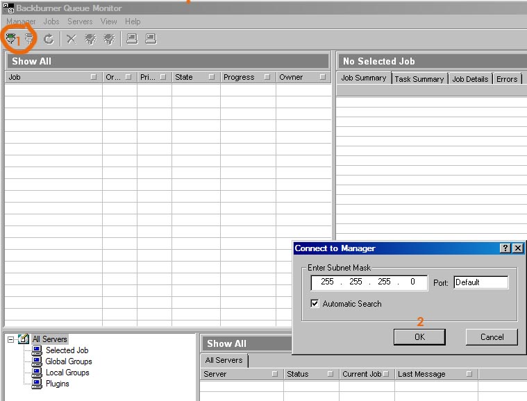

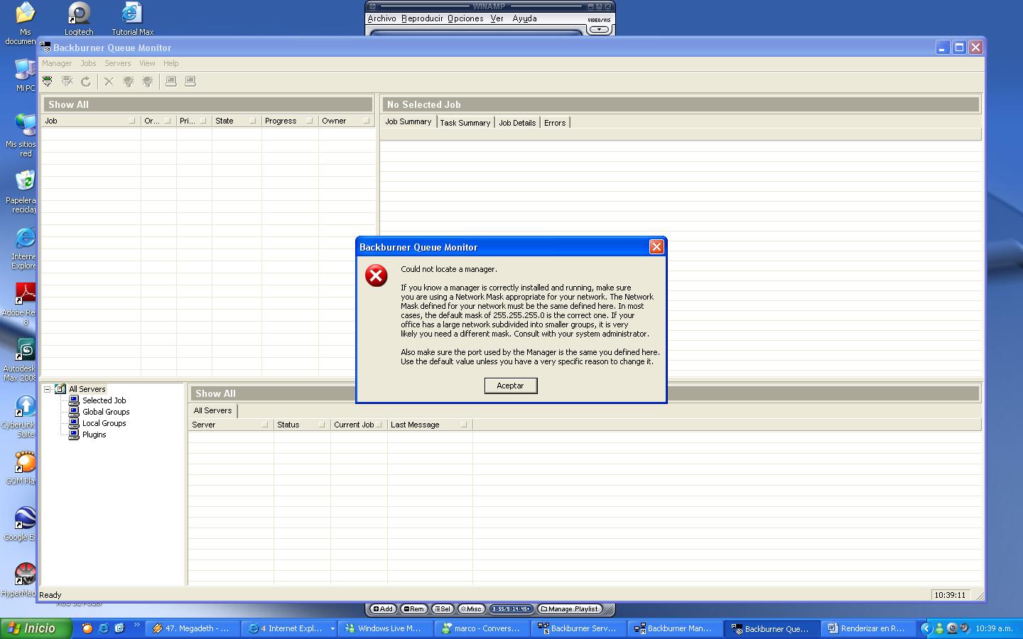

    Abre el Backburner server, después el Backburner manager y por último el monitor.
    En el monitor pincha en connect y dale a ok.

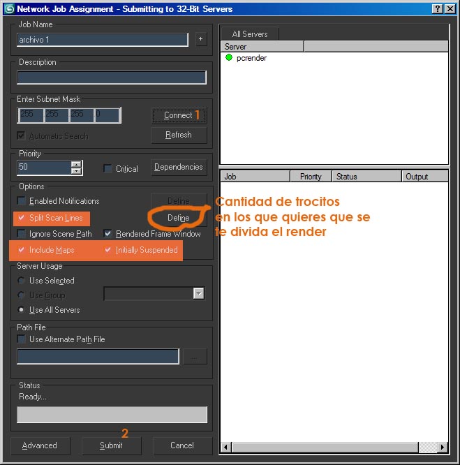

    Vuelve a abrir tu archivo1.max y pulsa en render.
    En la nueva ventana que te sale, marca initially suspended, include maps y Split scanlines, esto es para que te divida la imagen en regiones a la hora de hacer render, luego te las junta automáticamente en una sola imagen. Con lo que sólo hace los cálculos para ese trocito de imagen, esto viene bien para gigantografías o si tienes poca memoria.
    Puedes poner en cuantos trocitos quieres que te divida la imagen.
    Le das a connect y le das a submit.
    Ahora abres el archivo 2.max y haces lo mismo. Y lo cierras.

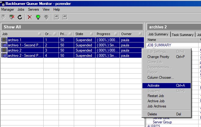

    Te vuelves al Backburner monitor.
    En la pestaña que pone sholl all te aparece la lista de trabajos pendientes como suspended.
    Pues bueno cuando quieras, los seleccione todos y luego con el botón derecho le das a actívate.
    Y te vas a hacer lo que más te guste tranquilamente mientras se hace el render.

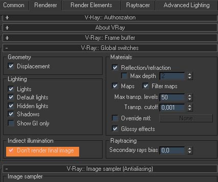

    Te vas a global switches y le das a dont render final image.

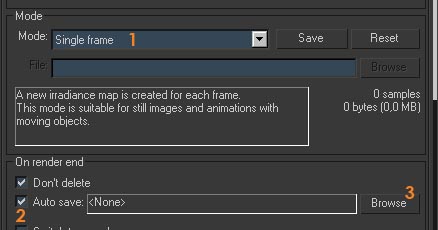

    Si es una imagen fija, pones los settings que tú veas en Irradiance Map, siempre y cuando marques el autosave y browse para guardar el mapa.
    Si es una animación, guárdalo con el modo incremental add todo current frame, cuantas más pasadas le des(min, rate y max rate), mejor te va a quedar el mapa.

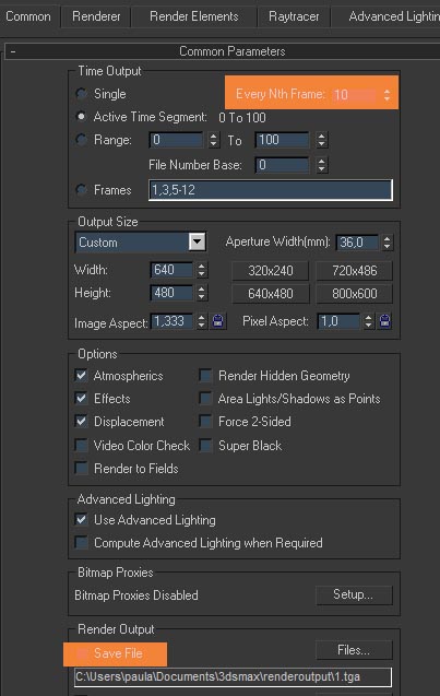

    Para economizar tiempo tampoco tienes porque calcular el mapa para todos los frames (depende de la animación).
    Render/common parameters/ every nth frame.
    Y si tenías activado el save file en render output desactívalo.
