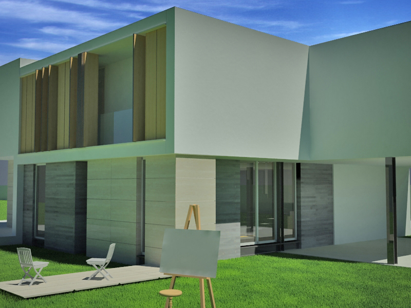

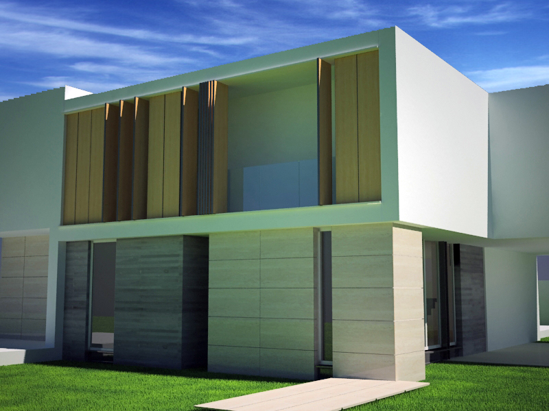

    Lo dicho, con estos dos exteriores dejo ya de monopolizar, pero claro, con la ilusión de que alguien juzgue mi trabajo ha sido difícil no colgar más imágenes (creo que a veces pierdo la objetividad cuando estoy metido tiempo con mis 3ds).

    Bien, se ven bastante bien, pero se ven también manchas por ahí, como en el cuadro, por ejemplo. Le falta Bump a los muros.
    La plataforma del jardín está en el aire?
    Me gusta más la primera imagen, creo que es por la luz.
    Sabes? A mí también me pasa eso de perder la objetividad en mis informaciones cuando llevo mucho tiempo.

    El césped Esat saturadisomo, me daña la vista. Un saludo.

    Cierto, le da un tono verde a la imagen que queda, para mí gusto, bastante feo.

    La línea más clara que está en el pórtico encima de la cortina de madera a qué se debe? Por cierto, lo del pasto esta flúo.

    Que tipo de iluminación estas manejando? No esta del todo bien.

    A ver, la iluminación es con Vray Sun, y el césped es con un plano y Vray displacement, realmente canta mucho? Esas cosas son a las que yo me refiero que no me doy cuenta, satura mucho la imagen quizá? O es que el verde es como radioactivo?

    A mi a veces me pasa lo mismo con el césped, me tiñe de verde, a qué se debe y cómo se evita? Gracias por la respuesta.

    Agregando más detalles, algún arbolillo que proyectara más sombra, un buen antialiasing, las sillas algún material, y el césped ya te dijeron, prueba bajarle el g, en system/object, escoges el plano y le bajas a generar, g, o le disminuyes a la pared que reciba g, o puedes darle desde el material en output del material ponerle un poco más oscuro al verde, o simplemente prueba otra textura, no te desanimes sigue adelante, mucha suerte.
    Y con respectoa no notar cosas como el césped, hay que educar al ojo, viendo fotografías o mientras caminas revísalo todo, como se comporta en la realidad, yo todavía sigo revisándolo, jij buena suerte.
