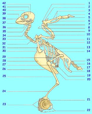

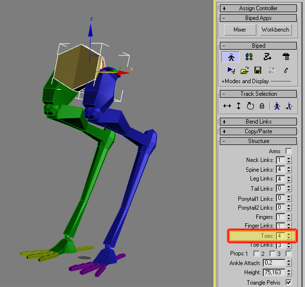

    Si te fijas en el esqueleto del parajaro, la pierna está formada por 3 huesos, así que, lo mejor es que lo hagas así, además, el bípedo está preparado para que ese tercer hueso de la pierna funcione de la forma que deseas, con la rodilla hacia atrás.
    Edito: perdón, en la imagen del bípedo he resaltado la propiedad equivocada, para que la pierna tenga los 3 huesos (4 contando con el pie) es la propiedad leg links.
Nombre: biped_pajaro.jpg
Visitas: 828
Tamaño: 190.6 KB
ID: 75470   Clic en la imagen para ver su versión completa.
Nombre: esqueleto_pajaro.jpg
Visitas: 3648
Tamaño: 24.6 KB
