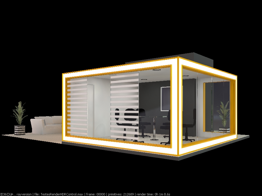

    Hola colegas: estuve haciendo algunas pruebas después de leer el taller de iluminación i y hice un pequeño tutorial de las Faces de render de un están paso a paso, pero a lo que vengo es que me ayuden a intentar diminuir los tiempos de render, no importa mucho aquí los hardwares (aun que sería bueno saber que equipo tiene cada uno) pero si las técnicas para sacar un render con buen tiempo.
    Explico un poco lo del tiempo, en arquitectura efímera no puedes tardar más que 5 minutos. (para renders previos) y no puedes tardar más que 20 a 30 minutos para sacar un render final, porque por más bonito que quede el proyecto después de pasarte todo el día para hacer 4 o 5 imágenes, si el cliente te pide que cambies un almacén de lugar, tienes que hacer todos los cálculos de iluminación y sacar todos los renders otra vez, es decir 5 renders a 30 minutos = 2:30 HS más las alteraciones y posproducciones, ahora 5 renders a 2:30 HS = 12:30 HS (o sea por una simples alteración mucho tiempo de render).
    Bueno menos choclo y más acción, ai les pongo la wire y en la secuencia los renders y los comentarios.
    Abrazo.
    Hugo.

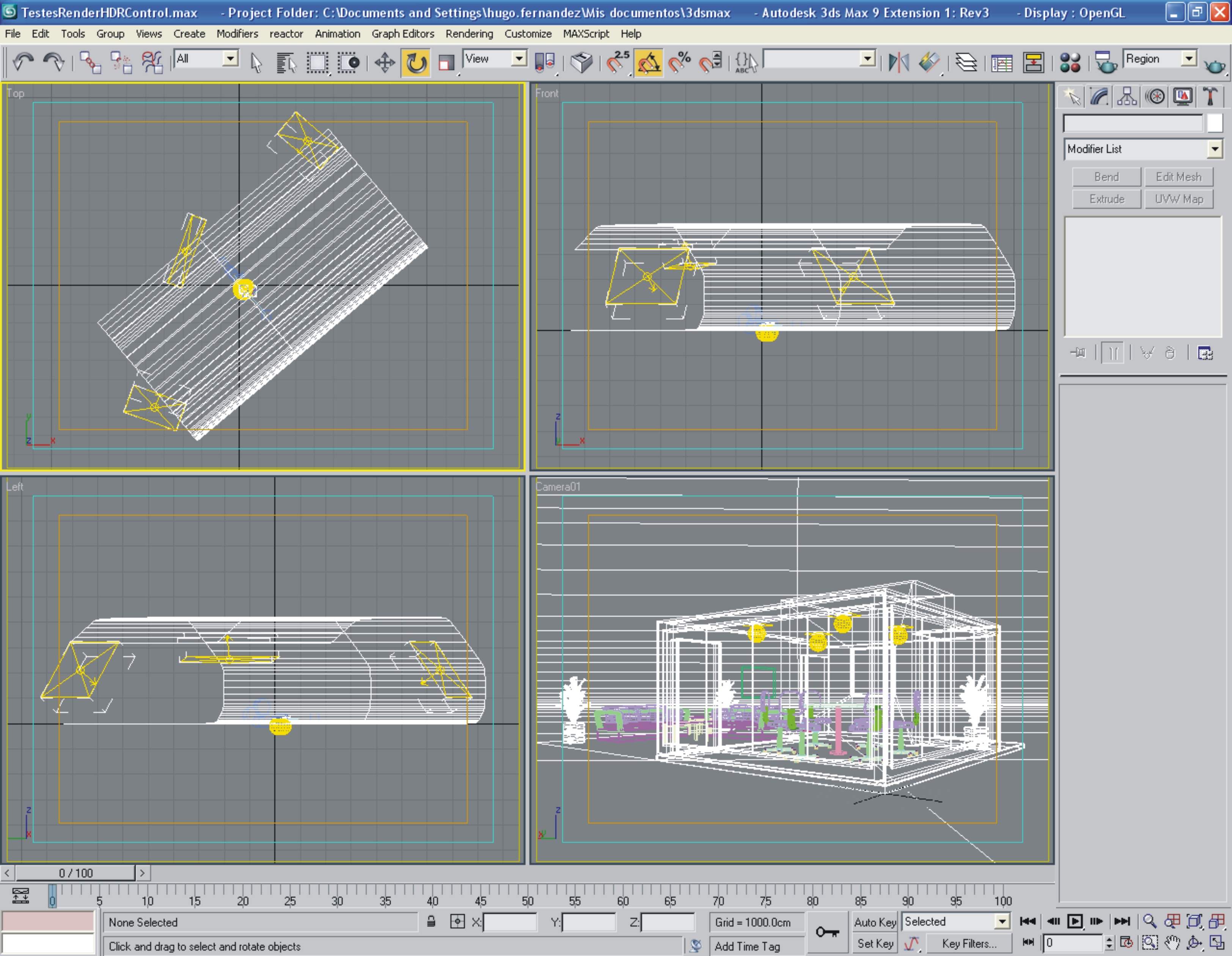

    La escena esta compuesta de 3 Vray lights y 4 spots conforme wire. Para inicio configure mi equipo para trabajar en LightWave.

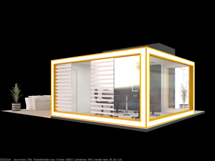

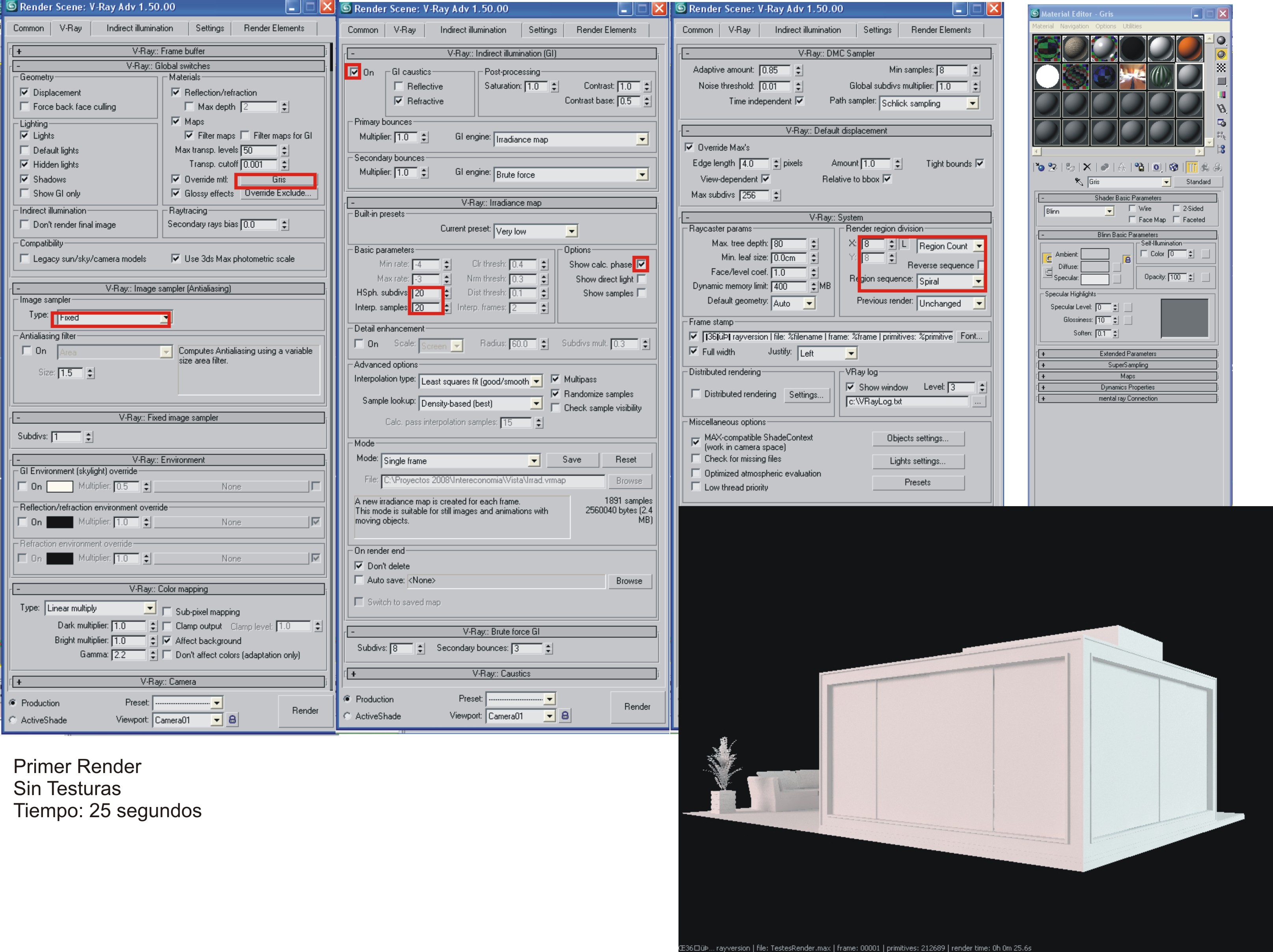

    Primer render: sin los materiales.
    Activamos override mtl = material gris del material editor.
    Desactivamos antialiasing.
    Activamos Indirect Ilumination tvery Low.
    Hsp=20.
    Interp=20.

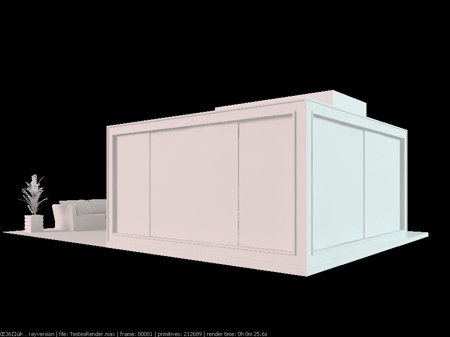

    Resultado: un render de 25 segundos que nos da una idea de la iluminación general.
    Miniaturas adjuntas Miniaturas adjuntas 01TRSimMaterialesConfig.jpg   01TRSimMateriales.jpg

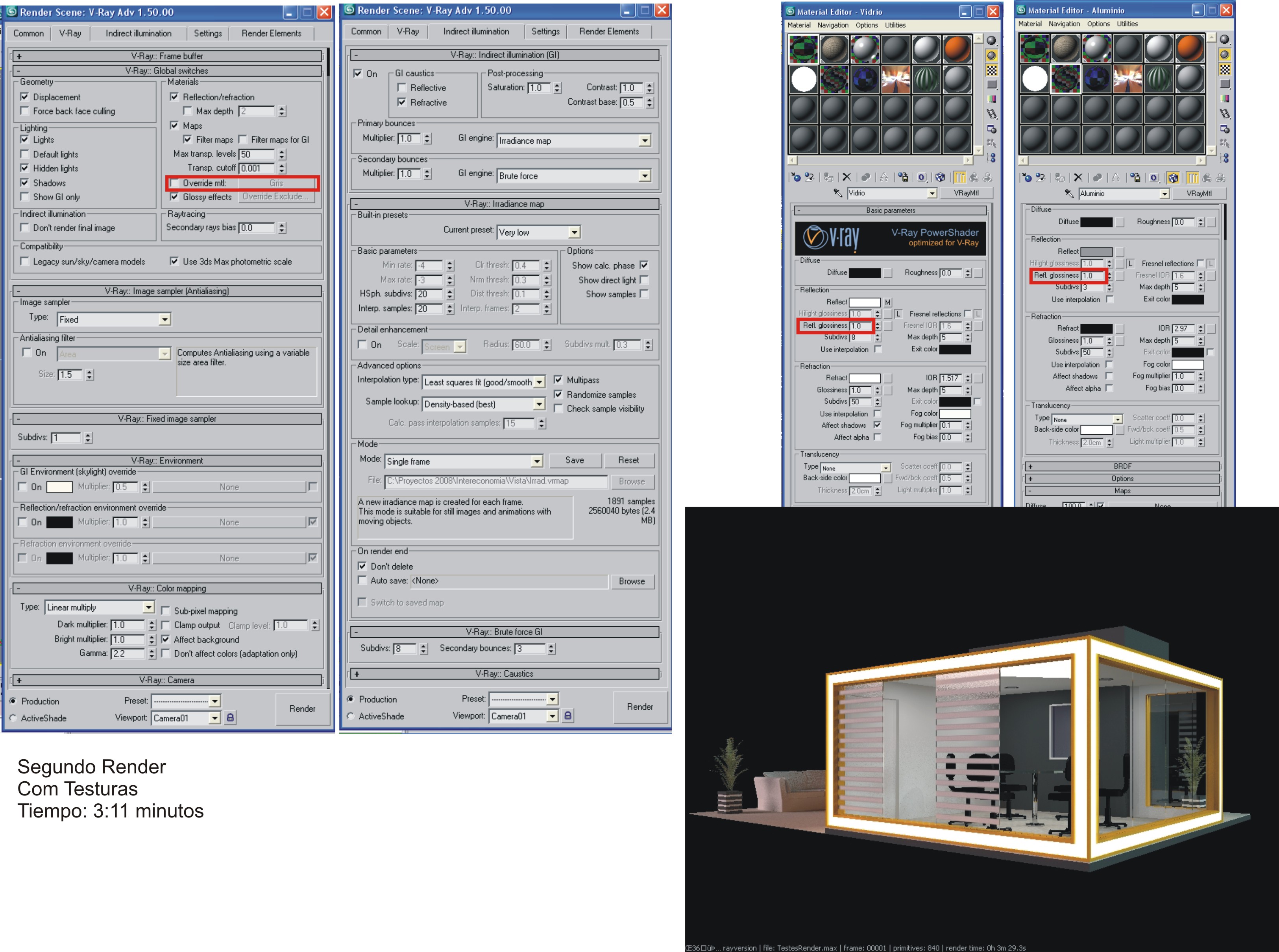

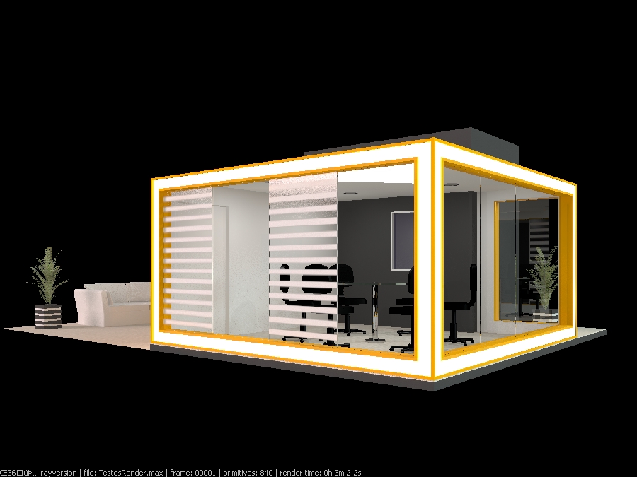

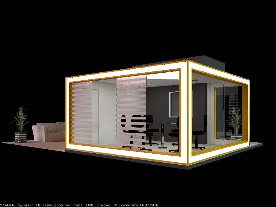

    Segundo render: con materiales. Desactivamos override mtl. Resultado: un render de 3:29 min que comienza a tener un poco de color.
    Miniaturas adjuntas Miniaturas adjuntas 02TRConMaterialesConfig.jpg   02TRConMateriales.jpg

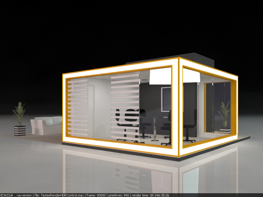

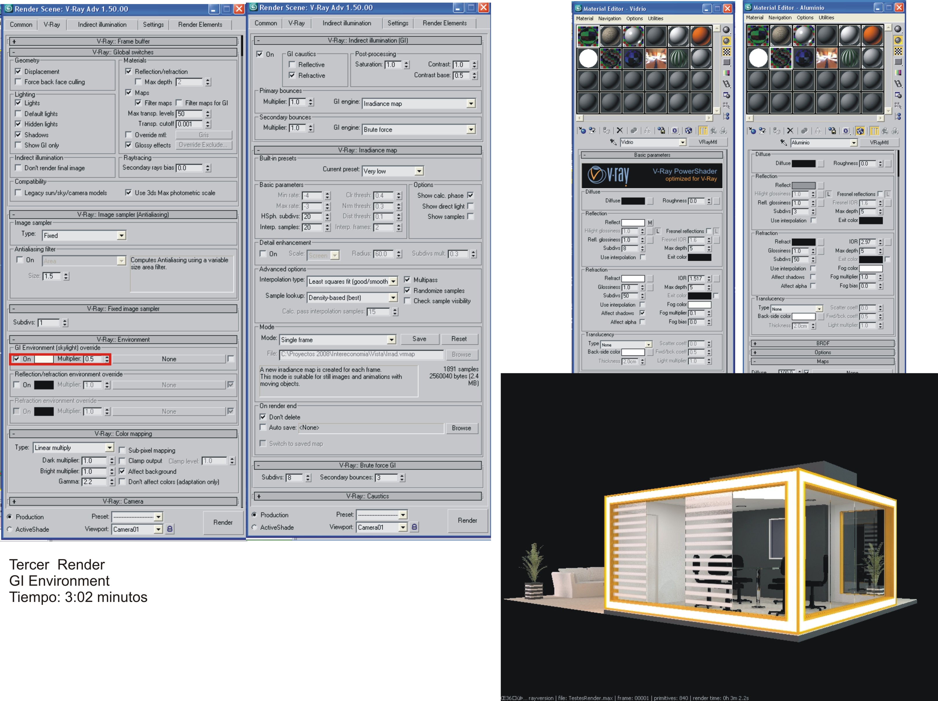

    Tercer render: con GI environment. Activamos GI environment con un color (255,252,240). Resultado: clarea un poco más la imagen, resalta los blancos.
    Miniaturas adjuntas Miniaturas adjuntas 03TRMaterialesGIEnvironmentConfig.jpg   03TRMaterialesGIEnvironment.jpg

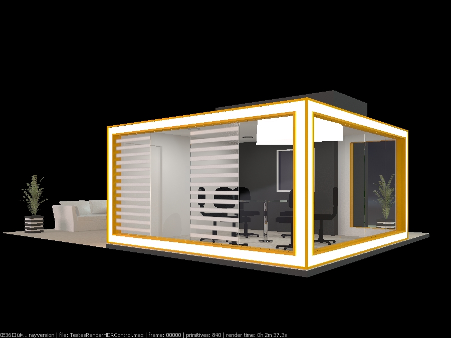

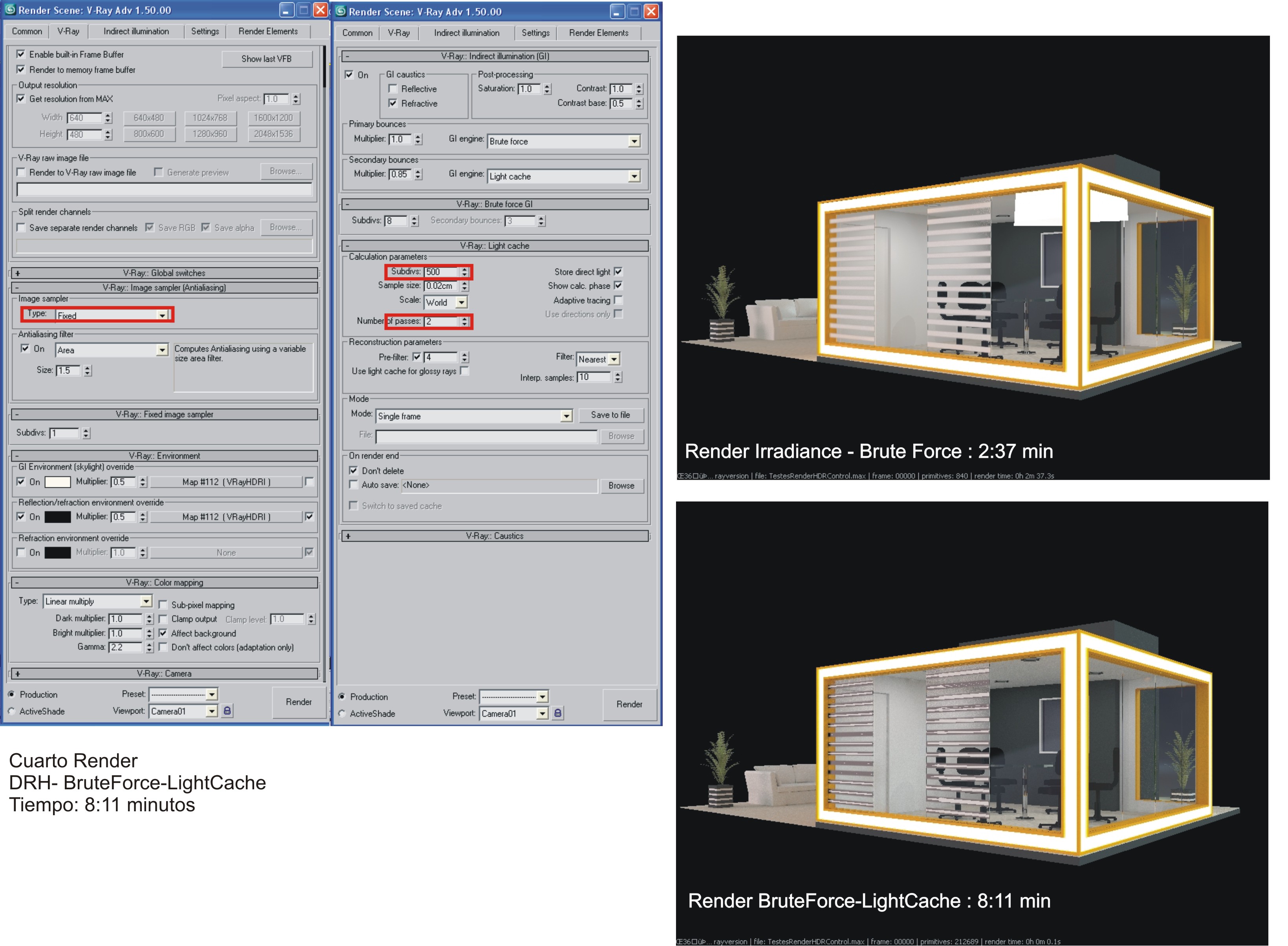

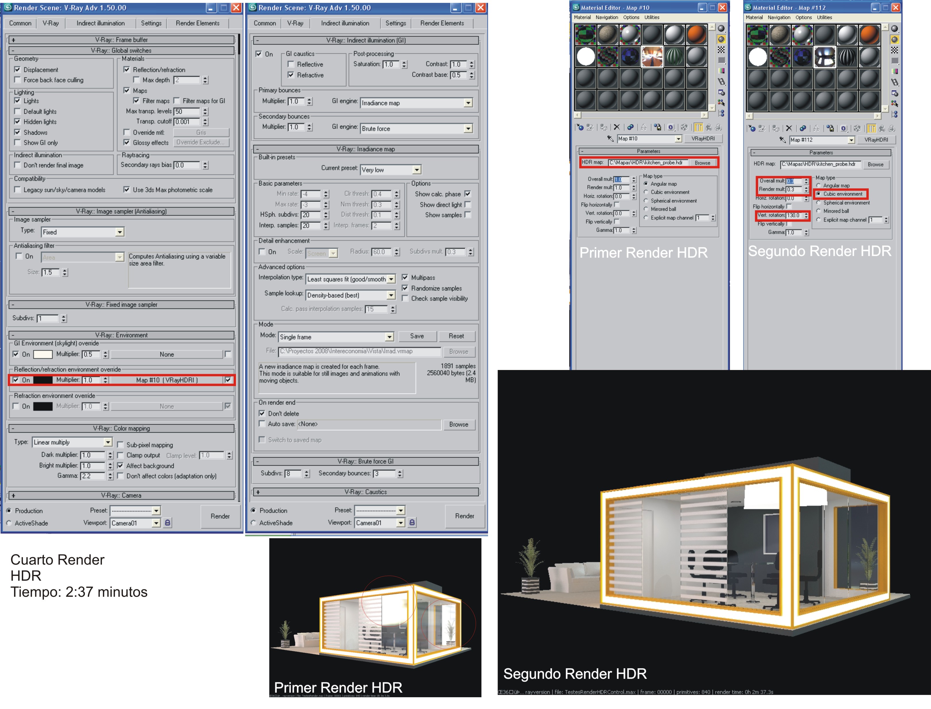

    Cuarto render: HDR en el reflection del environment. Activamos el reflection del environment y le cargamos un archivo HDR (kitchen) que está en el editor de materiales, el primer render hizo una mancha blanca en los vidrios, entonces fui cambiando los parámetros del HDR hasta que consiguiera una imagen mejor.
    Resultado : un render de 2:37 min con una mejor calidad en el reflejo de los materiales.
    Miniaturas adjuntas Miniaturas adjuntas 04TRMaterialesGIEnvironmentHDRConfig.jpg   04TRMaterialesGIEnvironmentHDR.jpg   04TRMaterialesGIEnvironmentHDR2.jpg

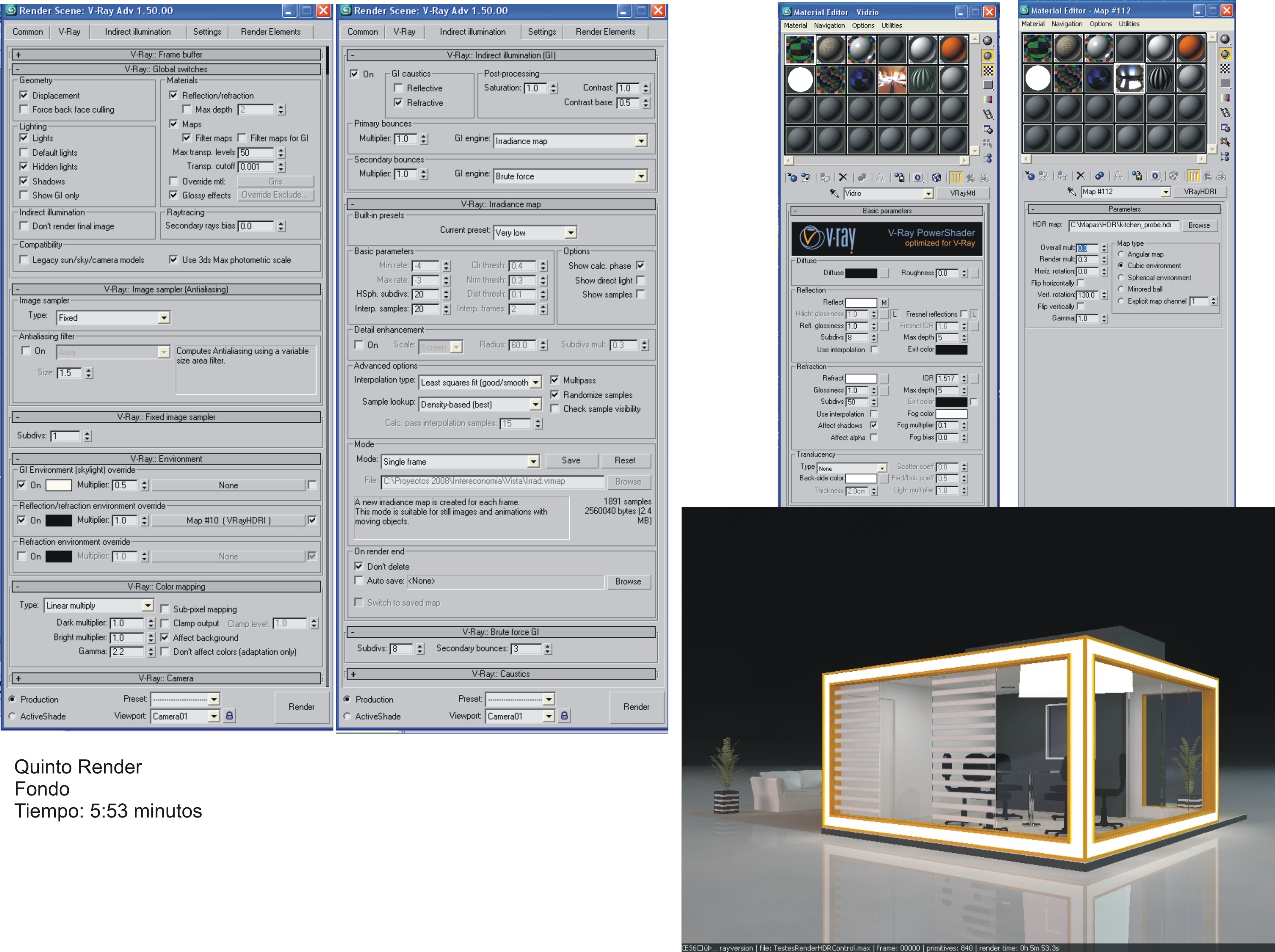

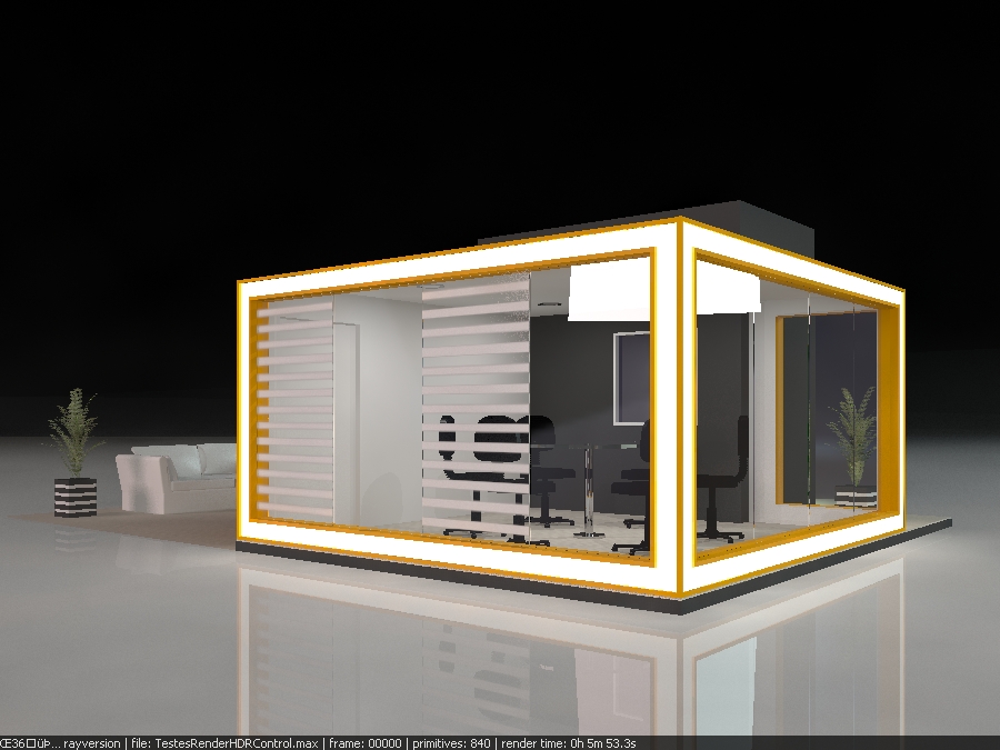

    Jan 2007
    69
    Taller de render i
    Quinto render: acrecentando un fondo. Acrecentamos un fondo con degradado y reflejo en el piso. Resultado: un render de 5:53 min, el fondo aumenta mucho el tiempo de render y interfere un poco en la iluminación de la imagen.
    Miniaturas adjuntas Miniaturas adjuntas 05TRMaterialesGIEnvironmentHDRFondoConfig.jpg   05TRMaterialesGIEnvironmentHDRFondo.jpg

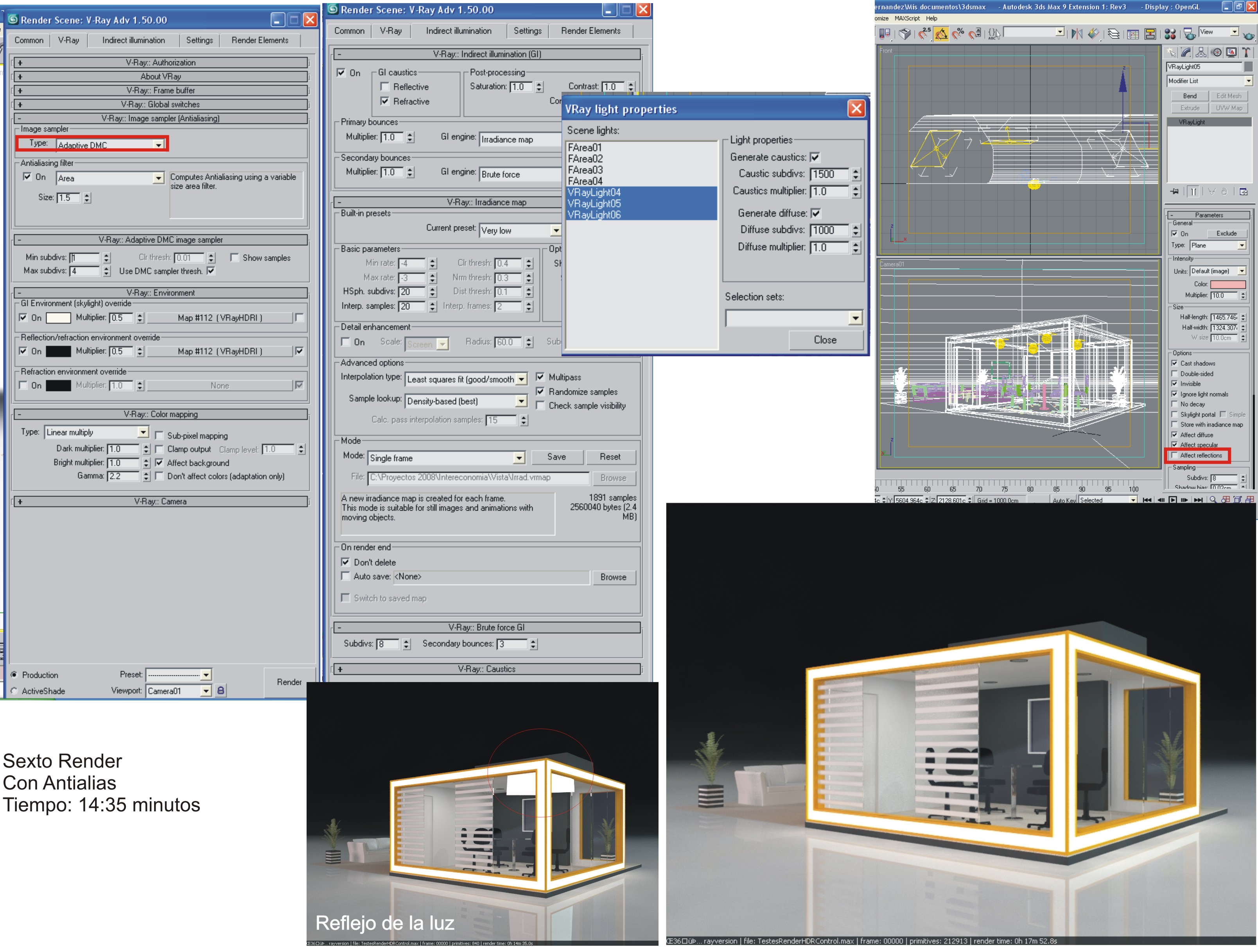

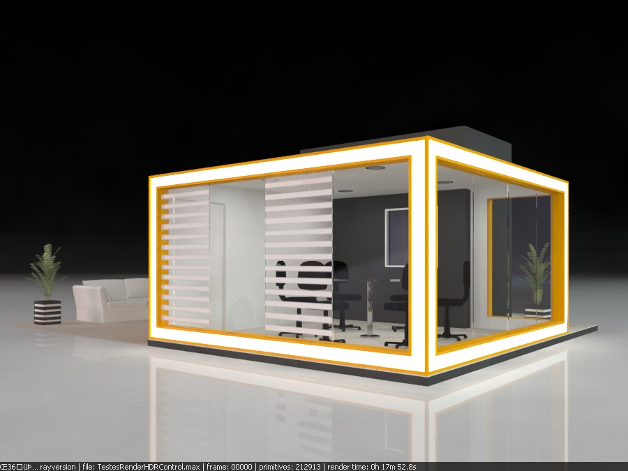

    Jan 2007
    69
    Taller de render i
    Sexto render: acrecentando antialiasing. Activamos el antialiasing adaptive dmc, con eso damos un pulimento a los bordes, en este momento el render sube mucho, de 5:50 que venia a 17:52.
    Tenía un reflejo indeseable de la luz con la cual desactivamos el parámetro affect reflection de las dos luces laterales.
    Resultado: un render de 17:52 pero ya con una calidad buena.
    Miniaturas adjuntas Miniaturas adjuntas 06TRMaterialesGIEnvironmentHDRFondoAntialiasConfig.jpg   06TRMaterialesGIEnvironmentHDRFondoAntialias.jpg   06TRMaterialesGIEnvironmentHDRFondoAntialias2.jpg

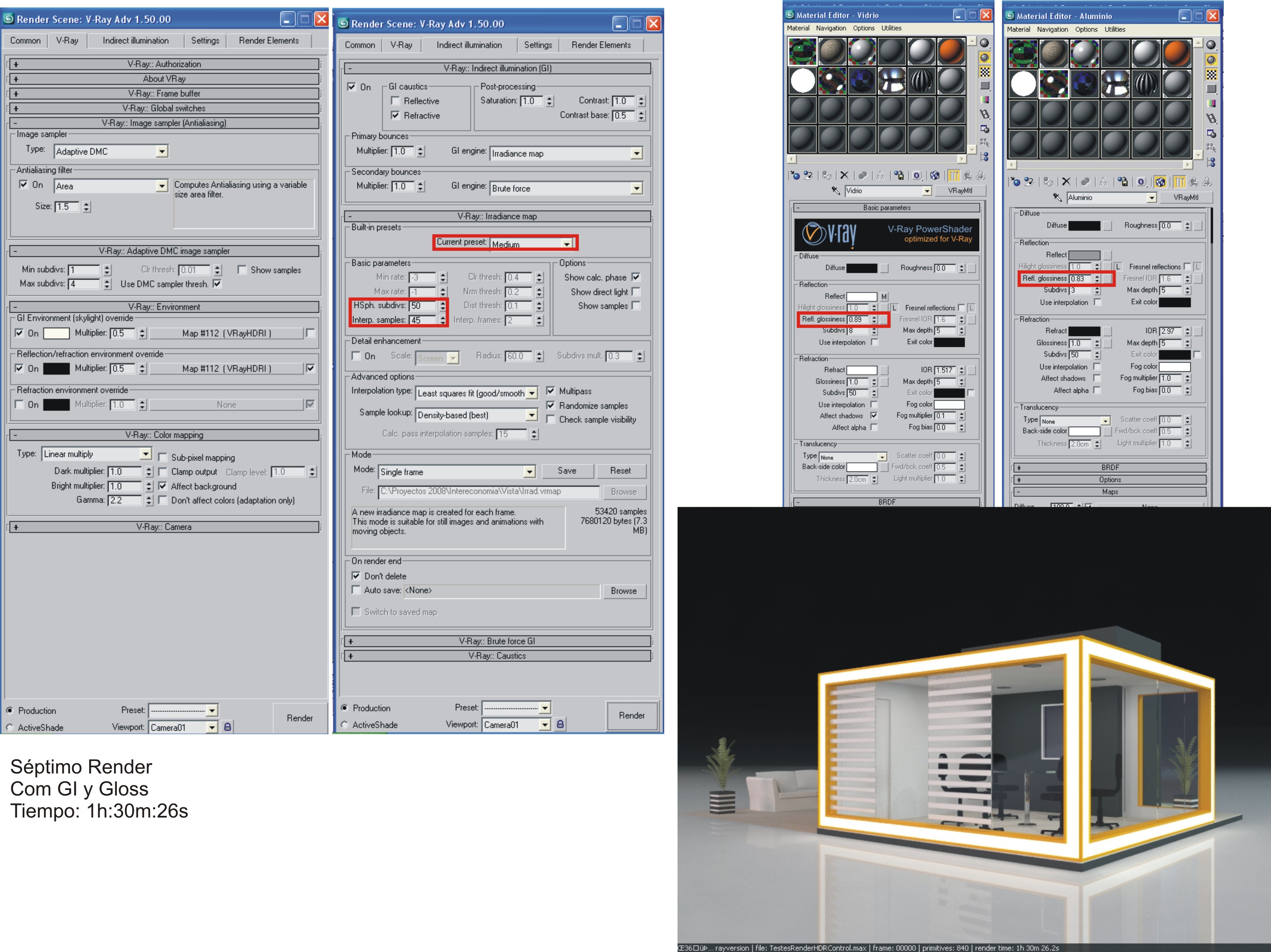

    Séptimo render: acrecentando GI medium y gloss. Irradiance, current preset=médium. Hsph = 50. Interp = 45. Resultado: un render de 1:30 HS con una buena calidad, pero muy demorado para el tamaño de 900 por 675, por el printsizewizard si quiero una imagen buena para a4 (200dpi) me pide un tamaño de 2338x1653 y en a3 3307x2338 ni me imagino el tiempo que llevaría para terminar el render.
    Miniaturas adjuntas Miniaturas adjuntas 07TRMaterialesGIEnvironmentHDRFondoAntialiasGlossGIMedium.jpg   07TRMaterialesGIEnvironmentHDRFondoAntialiasGlossGIMediumConfig.jpg

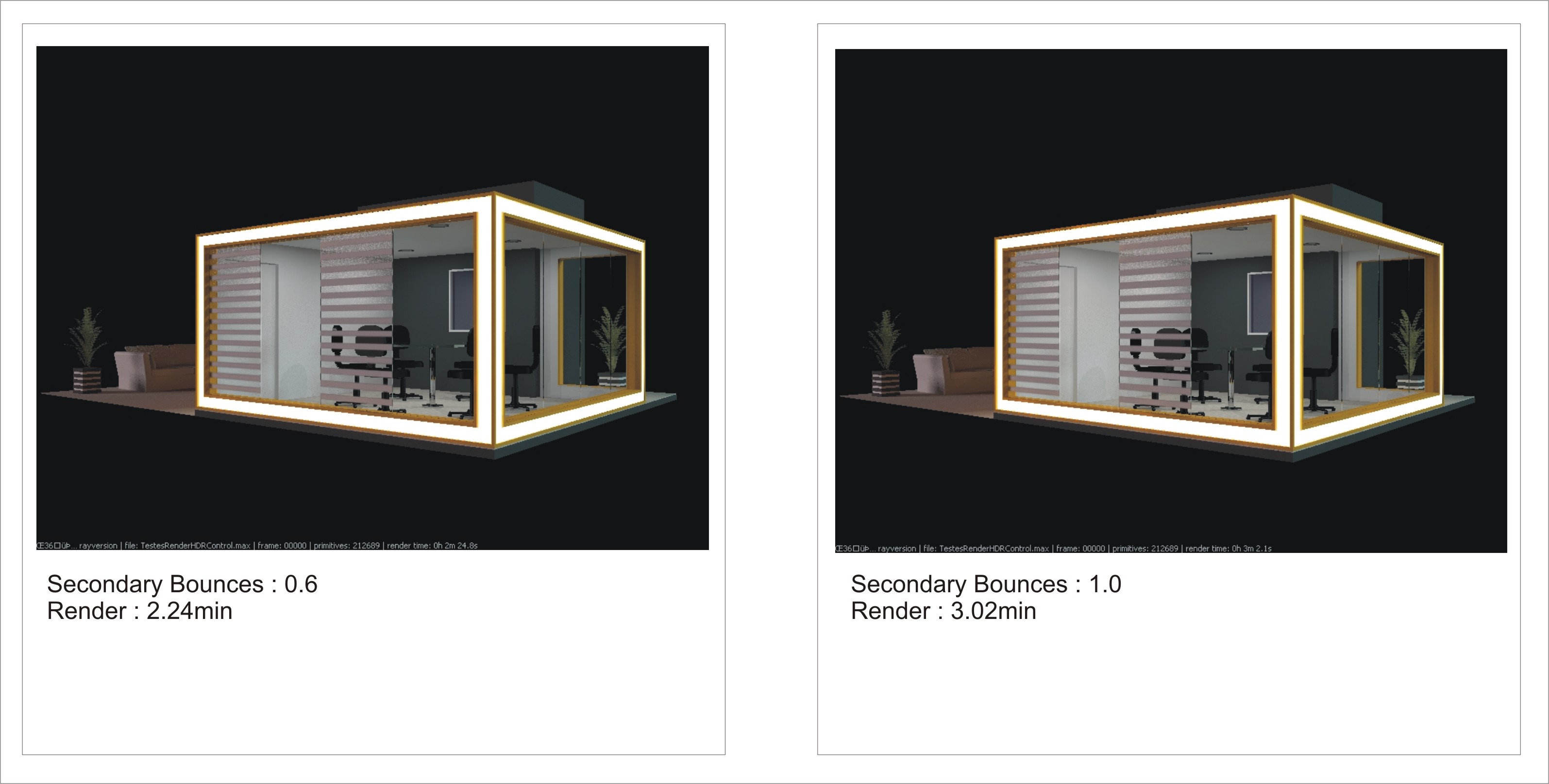

    Pregunta:los secondary bounces de la GI al principio están de faul a 1.0 luego lo colocas a 0.85, no sería de primero a 0.85 para ahorrar tiempo luego a 1.0 para el final? Saludos.

    Hola Boaner, no sé cómo funciona el cálculo de los secondary bounces, pero por lo que é visto en otros tutoriales se pone en 0,85 para que tenga una mejor calidad.

    Saludos, los secondary bounce son los rebotes secundarios de la iluminación indirecta, qué significa esto: que cuando la luz llegue a tocar un punto en la escena esta rebotara perdiendo fuerza por cada rebote, ese valor de fuerza es el que controlas en el múltiples del secondary bounce en el GI, independientemente de que filtro utilices, en este caso brute force. Además, si la idea es de trabajar con LightWave, deberemos de buscar los valores más apegados a la realidad misma y por ende trabajar como lo harías en la realidad, con luces de apoyo, planos de reflexión etc.
    Así que por lógica si disminuir la fuerza de los rebotes secundarios, tendría que disminuir los tiempos de render.
    Note that the default value of 1.0 produces physically accurate results. While other values are posible, they are not physically plausible. indirect illumination (GI).
    Es mi opinión. Saludos te dejo un privado.

    Bueno cómo se trata de ganar tiempos yo opino que el 0.85 del secondary bounce sea utilizado tomando en cuenta que será para ganar tiempo, pero no calidad, inclusive hasta un 0.60, pero ojo: si queremos un resultado que se acerque a la realidad debemos dejarlo en 1 de esta forma obtendremos un resultado físicamente exacto.
    Conclusión: puedes ganar tiempo en render bajando el secoundary bounce.

    Hola Boanner, sí tienes razón con el rebote segundario más bajo la imagen queda más oscura y el tiempo de render diminue, gracias ya lo é corregido en el tutorial.
    Abrazo.

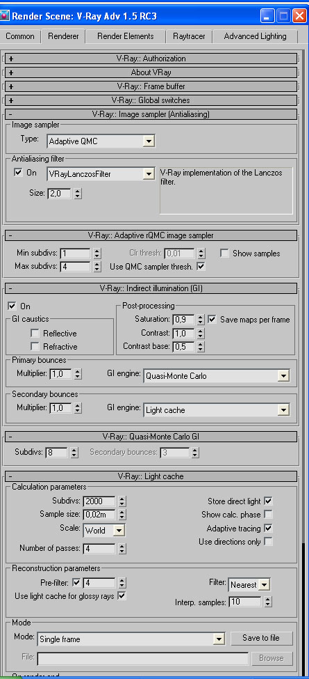

    Aquí siempre necesitamos (nos va la vida en ello.xd) sacar renders rápidos.
    Y al final decidimos una configuración que siempre va muy deprisa, y tocando dos cosas da más o menos calidad/rapidez.
    Interiores en 7 años habré hecho uno o ninguno, corrijo, uno.
    Exteriroes son el 99.9 % de nuestro trabajo.
    En resumen, a lo que vamos.
    Si.
    En primarios brute force de esa (Quasi Montecarlo) y en secundarios el Light Caché ese de marras.
    Habrá quien diga que si una cosa es peor o mejor, pero a nosotros nos funciona, y seguimos viviendo gracias a ello.
    Te hago una captura de pantalla de nuestros parámetros comunes para renders/rápidos, y de buena calidad.
    Si quieres aplicalos a tu escena, y me cuentas.
    Recuerda, la calidad la da el artista, no el botón de render. Saludos.

    Miniaturas adjuntas Miniaturas adjuntas 04TRMaterialesGIEnvironmentHDRBFLCConfig.jpg

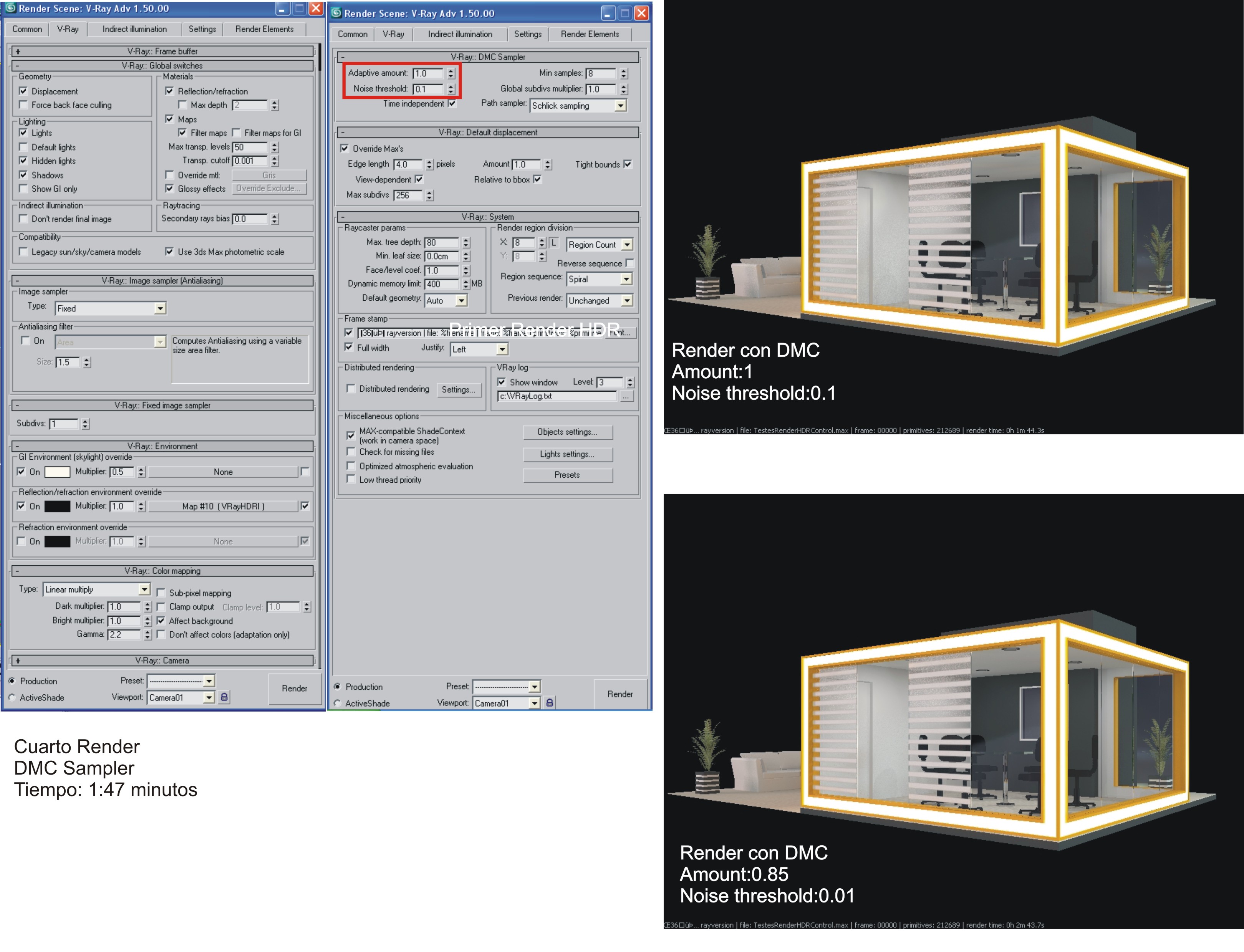

    Hola amigos, avanzando un escalón más he bajado las configuraciones de dmc sampler y conseguí una buena baja en el tiempo de render, en la face 4 que sería la de pruebas.
    Preguntas:
    El dmc sampler es igual al Quasi Monte Carlo sampler? Porque en mí versión de Vray no tengo Quasi Montecarlo.
    Las configuraciones default son:
    Amount:0.85.
    Noise:0.01.
    Yo las cambie a:
    Amount:1.0.
    Noise:0.1.
    Por lógica cuanto mayor los valores, más rápido y menor calidad? Esta cierto?
    Abrazo.
    Hugo.
    Miniaturas adjuntas Miniaturas adjuntas 04TRMaterialesGIEnvironmentHDRDMCSamplerConfig.jpg

    Hola Fidel: pues sí, hice una prueba con fuerza bruta + Light Caché y el tiempo resultó mayor, lo hice con parámetros bajos para que no tenga que esperar tanto para comparar los tiempo tal vez eso esté mal. Otra cosa es que con Bf+LC varias veces se me cerraba el 3d sin más?
    De todas formas, estoy haciendo pruebas con las configuraciones más altas para comparar ahora no solo el tiempo, como también la calidad (tranquilo ricopiturro, te veo muy estresado, no te cabrees con la ignorancia de quien te escribe) y así que, tenga las imágenes las cuelgo con sus respectivas configuraciones.
    Aprovecho y pregunto: cuando pongo el background(que es nada más que un plano con algunas fases) el tiempo de render sube casi el doble, alguien sabría decirme por qué?
    Abrazo.
