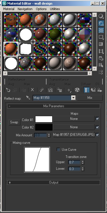

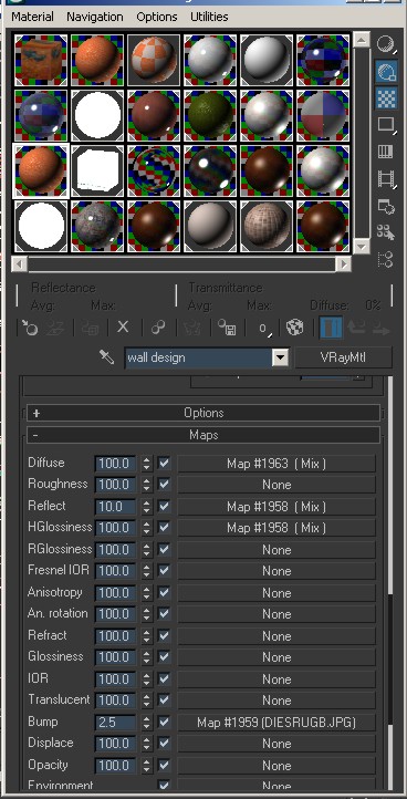

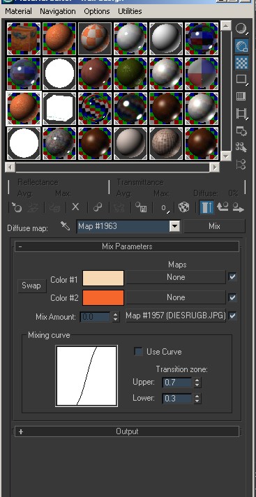

    Gracias por tu comentario Ziclon, te informo que el material a modo de estuco de la primera imgagen logre con una mezca (mix) utilizando un bitmap de estucado que coloqué tanto en Diffuse, reflect, hgglossiness, y el mismo bitmap en Bump. En la mezcla utilizada para el Diffuse seleccione los dos colores que se aprecia en la pared un naranja y un crema, luego en las mezclas para reflect y hgglossiness utilice blanco y negro, te incluyo el mapa que utilicé para las mezclas y el Bump adjunto, así como unos print screen descriptivos a lo que ya te he escrito.
