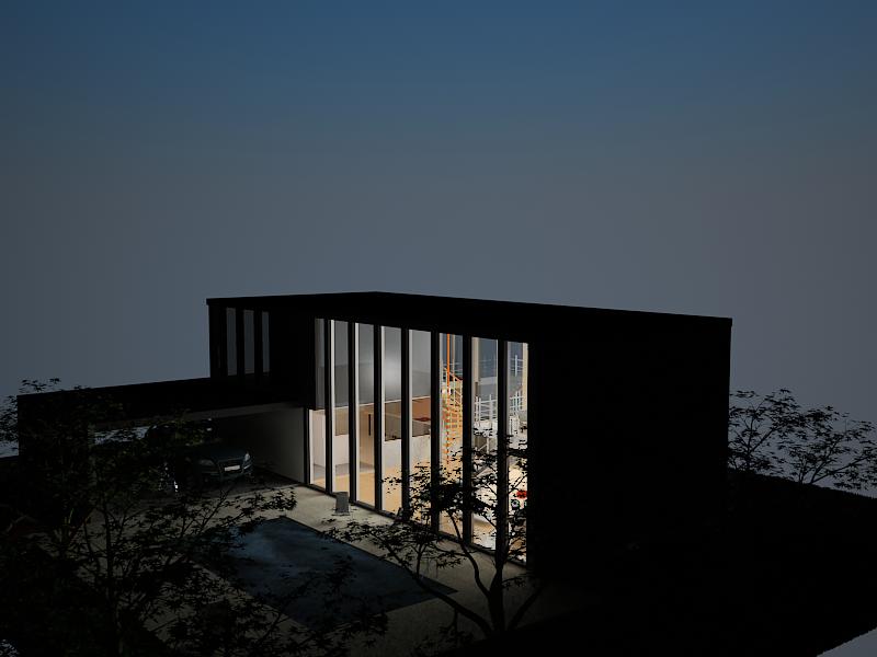

    Hola, estoy haciendo un render de una casa y en los exteriores e interiores con Vray-sun no tengo ningún problema. Ahora quería hacer renders sin la luz del sol, pero con la iluminación de lámparas, focos, etc probé a ponerles Vray light sphere o dome, pero no sé porque no consigo que iluminen nada, la Vray light plana me ilumina perfectamente, pero con la sphere o dome no aparecen en el render, sale todo oscuro como si no tuviera nada, sabéis cómo puedo hacer?
    He buscado tutoriales de Vray sphere, pero no encuentro, si alguien sabe dónde hay le agradezco su ayuda. También me valen tutoruiales de cómo dar luces a lámparas, halógenos, bombillas, etc.
    Otra opción es poner luces omni, pero supongo que, quedarán menos realistas que las Vray.
    Posdata- Quería conseguir algo parecido a la fotografía, lo que pasa es que en esa imagen solo le puse una luz Vray light plana para ver cómo quedaría. Muchas gracias.

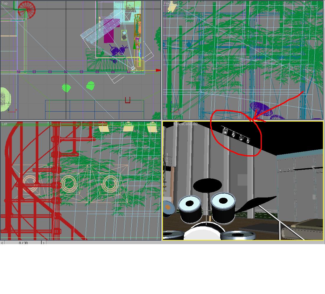

    Sube las los settings de tu escena para ver porqué no te sale. Y no te preocupes por utilizar omnis, si las sombras son Vray no hay problema.

    No me refería a los tettings del render, sino a los de las luces y los materiales que es lo que te están dando problema.

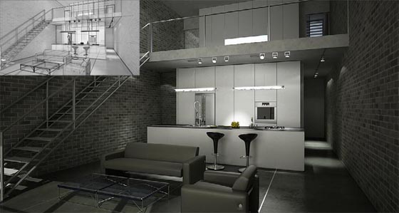

    Yo imagino que seguramente tengas problemas con la velocidad del obturador de la cámara física y la ISO. Tendrías que usar valores altos para coger bien la luz del interior.

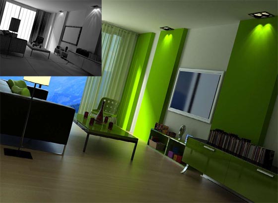

    Que subas los multiplicadores de las Vray Light sphere, en ocasiones hay que ponerles valores de 1000 o más. No uses las Vray Light dome para la escena nocturna, no es esa su función. Un saludo.

    Precisamente, hay que subir los multiplicadores una burrada por tener la cámara configurada para un tipo de iluminación inadecuada.
    Configura bien tu escena y luego ajusta la cámara que es lo más práctico. Si sabes lo que estás haciendo, claro.

    A ver, subí un par de imágenes de lo que yo tengo y al lado unas de lo que quiero. La cosa es que cada vez que busco tutoriales de cómo iluminar interiores siempre son en una imagen de día con Vray-sun y Vray light plane, pero no encuentro de cómo iluminar un espacio con luz artificial.
    Lo que yo quería conseguir es que los focos generen luz hacia la habitación y que si se ve de frente que aparezca iluminado el foco, como las imágenes que subí.
    Muchas gracias de nuevo por las molestias.
