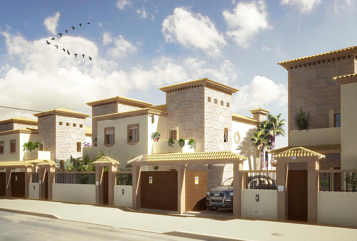

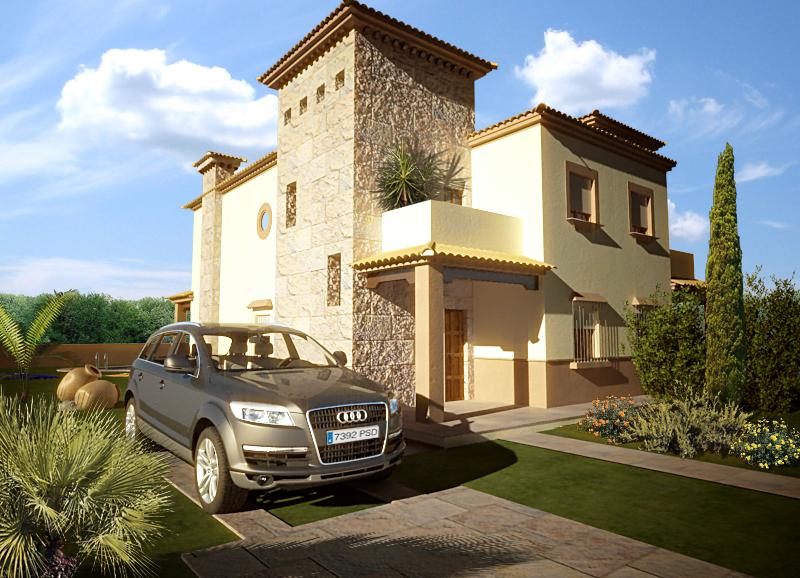

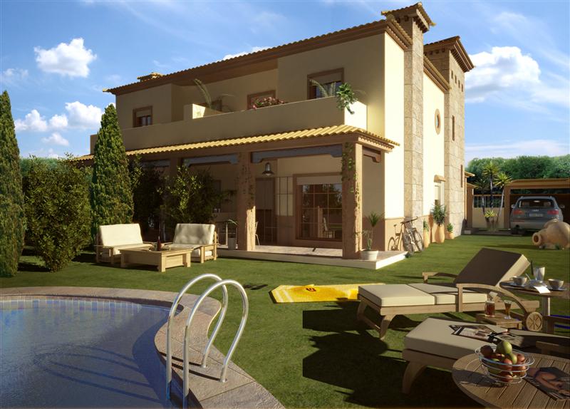

    Max 2008 + Vray + Photoshop. Criticas y consejos serán bien recibidas.
    [edito: he subido otra imagen más de este proyecto].

    Veo el coche enorme. Por lo demás muy bonito, me gusta la iluminación.

    Muy buenas imágenes, me gustan mucho.

    Yo veo descompensación entre la luz directa y la indirecta, sombras demasiado oscuras. Casi parece que no tuviera GI. El material de metal de la barandilla de la piscina, parece plasticoso más que metal.

    Y los sillares grandes y demasiado abujardados?

    Coincido con Outsider, la iluminación esta rara. La toalla amarilla parece que flota.

    Pues a mí también no me gusta el metal de la barandilla de la piscina y además cosas de la iluminación que falla, pero bueno solo detalles sino texturizado, cielo y demás excelente.

    Bonitas imágenes, en la segunda se quema la pared del piso alto. Saludos.

    También deberías de ponerle desplazamiento en el césped, parece una moqueta. Un saludo.

    Gracias a todos por vuestros consejos y críticas. Lo de la escalerilla de la piscina a mí en mí monitor me da sensación que está bien. Intentaré verlo en otro monitor a ver qué tal se ve.
    Es césped sin desplazamiento queda raro, sí que es verdad.
    Los sillares si son así, con mah burto que una bisha harta de castañah.
    Y outsider, una pregunta, ¿cómo solucionarías tu eso de la iluminación? Porque es cierto que hay muchísimo contraste entre sol/sombra.
    Bueno, de nuevo gracias a todos y un saludo.
