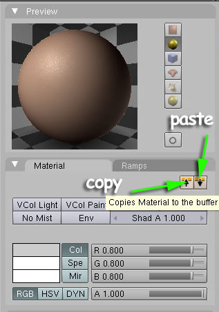

    Ap otra vez por aquí, alguien podría darme una manito en como copiar las cualidades de un material a otro sin tener que cambiar los valores manualmente, en otras palabras como copiar y pegar las propiedades de un material en otro de forma rápida.

    Copiar cualidades de material
Nombre: copymat_shaz.jpg
Visitas: 1620
Tamaño: 57.6 KB

    También puedes aplicarle el material que quieres como base, y una vez que estas en tu objeto hacerlo single user. Bueno, no sé que buscas exactamente, pero yo suelo hacerlo así.
