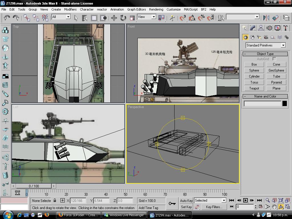

    Bueno, resulta que cada vez que cambio de cámara (top, front, left y perspective) en mi programa de modelado, la figura que estoy viendo cambia a una forma cúbica y desaparecen las texturas (adjunto imagen). No sé qué causó este problema ni cómo solucionarlo.

    Este problema puede deberse a varias causas, como un problema con la configuración de la cámara o un problema con la configuración de texturas del modelo en cuestión. A continuación, se describen algunos pasos que podrían solucionar el problema:
    Verificar la configuración de la cámara: Asegúrate de que la cámara esté configurada correctamente y de que la vista no esté configurada para mostrar un wireframe en lugar de una vista previa renderizada. Si este es el caso, cambia la configuración de la cámara para que se muestre la vista previa renderizada.
    Verificar la configuración de texturas: Asegúrate de que las texturas del modelo en cuestión estén configuradas correctamente y de que se estén cargando correctamente en el programa de modelado. Si las texturas no se están cargando correctamente, prueba a volver a cargarlas y asegúrate de que estén ubicadas en la ruta de acceso correcta.
    Verificar la configuración de la tarjeta gráfica: Verifica si la tarjeta gráfica es compatible con el programa de modelado y si tiene los controladores más actualizados instalados. Si la tarjeta gráfica no es compatible o no tiene los controladores más actualizados instalados, podría causar problemas con la visualización de modelos en el programa de modelado.
    Restablecer la configuración del programa de modelado: Si los pasos anteriores no funcionan, puedes probar a restablecer la configuración del programa de modelado a su estado predeterminado. Asegúrate de guardar cualquier modelo o configuración importante antes de hacer esto.
    Espero que estos pasos te ayuden a solucionar el problema. Si el problema persiste, podrías contactar al soporte técnico del programa de modelado o buscar ayuda en foros de usuarios del programa.
