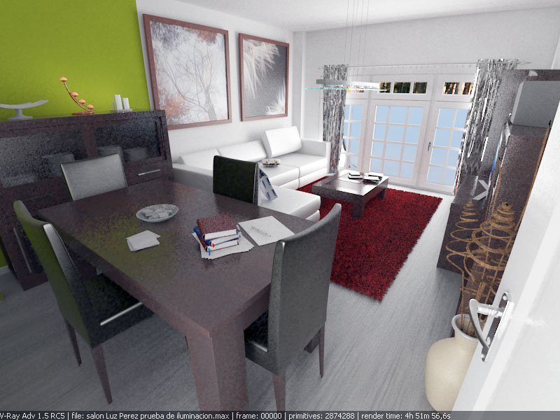

    Hola a todos. Hace mucho que no estoy por aquí, y estoy con un chollo que me vuelve un poco loco. Es un interior muy sencillo, pero el brillo de la madera me queda fatal. No sé si es por el LightWave o por la textura en sí, aunque la he cambiado y obtengo el mismo resultado.
    Tengo varias Vray light, una cámara física de Vray y con exponiental, Irradiance Map 65-40, en high, lazos filter, en los segundos rebotes motecarlo.
    No sé a qué se debe esos reflejos horrorosos que salen, pero si alguien me pudiera ayudar le estaría muy agradecido. Si queréis que os suba los parámetros, por favor decídmelo.
    Bueno, muchas gracias a todos.

    Vaya parece que tienes muy bajas las subdivisiones tanto de las luces Vray como las del reflect del material. M. 4horas para ese tamaño es escesivísimo, creo yo.

    Hola Alonso, tiempo sin saber de ti amigo, supongo que, (como casi todos.) debes estar full de trabajo. Estoy de acuerdo con Maxam con respecto a lo de las subdivisiones del reflejo del material, te recomiendo le subas el valor de 8 que trae por defecto a un 20-25 más o menos, eso eliminara el ruido, pero te costara en tiempo de render, el cual me parece muy alto.
    Te recomendaría dos cosas en particular a ver si mejora ese tiempo: en primer lugar que le rebajes de high a medium en el IRR, map, generalmente no es mucha la calidad que se pierde (no desde el punto de vista técnico, para el ojo experto puede ser un crimen, pero para el cliente común pasa completamente desapercivido en la mayoría de los casos), esto mejora el tiempo considerablemente sobre todo si utilizas el Quasi Monte Carlo como motor secundario.
    Por otra parte, el Quasi Monte Carlo tiende a ser un método de cálculo muy bueno, pero muy lento, prueba con Light Caché en el secundario con un valor entre 1500 y 2000, dependiendo de la configuración de luces e image sampler el tiempo puede caer drásticamente.
    Que valores de image sampler y randomized Quasi Monte Carlo estas usando? Veo muy escalonados los bordes sobre todo en los cuadros que están al fondo. Saludos amigo, espero que te sirvan estos consejos.

    Hola. Pues bien, estoy de acuerdo con lo que te dicen de las subdivisiones de la Vray light y del reflect del material.
    Y además veo un problema de escalas, no sé si es impresión mía, pero parece que, con el tamaño que tiene el sofá, hay que agacharse para ver por la ventana? Quizá sea solo impresión mía. Saludos.

    Hola majo, cuánto tiempo, a ver qué te comento: el material de las cortinas parece papel de aluminio, aunque no sé si es apropósito, y tendrías que arreglar un poco la distorsión de la cámara, creo que es demasiado exagerada. Efectivamente, como te comentan, tienes que subir las subdivisiones de las luces para quitarte ruido de la imagen, por otro lado, creo que bajar un poco la cámara y situar su objetivo un poco más alto ayudaría a que la escala de las cosas se percibiera mejor, ahora mismo pareces tenerla mirando al suelo, ánimo y sigue con ello, que vas mejorando día a día. Un beso gallego.

    En primer lugar os doy las gracias a todos, en especial a mis buenos colegas,román Molina y atalanta, que fallo el de las subdivisiones, ahora estoy haciendo el render y efectivamente bajo el tiempo considerablemente.
    En las subdivisiones del material de madera, en reflect, las tenía en 3, y creía que las tenía bien. Aún no toque las subdivisiones de las luces, creo que las tengo en 10. Quiero probar así haber cómo queda y luego os cuelgo la imagen. Gracias atalanta por el detalle de la cámara y las cortinas, tienes toda la razón, lo rectificare. También el piso lo quiero cambiar, pero es una prueba. También decir román Molina, que baje a medium como me dijiste y en los segundos rebotes lo estoy haciendo con Light Caché en 1500.

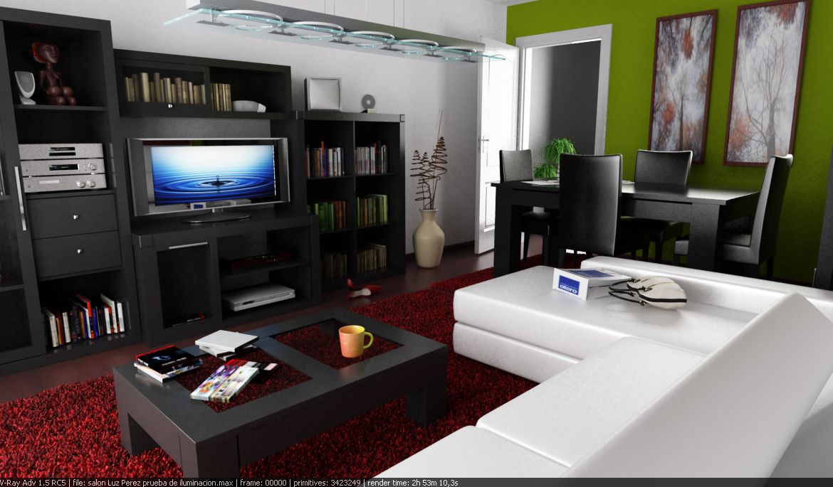

    Bueno, aquí va la imagen. Aun le quedan muchos detalles, pero os agradezco muchísimo vuestra ayuda. Tengo una duda enorme, resulta que desde otra cámara, cuando está en el proceso del render, se me va abajo y me gustaría consultaros si sabéis cómo puedo distribuir el render en red, pero en un solo PC.
    Quizás así, sufra menos el procesador y me finalice la imagen. Un saludo, gracias Román Molina.

    Perdóname, aquí la dejo. Aún no está terminada, pero ¿cómo se ve? Un saludo amigo.
