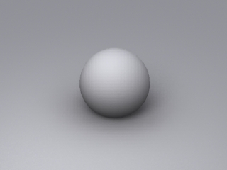

    Hola amigos, soy nuevo en esto relativamente poste en otro lugar que parece no debía, el tema es el siguiente, tengo esta imagen:
    Nombre:  54182678dv5.jpg
Visitas: 479
Tamaño: 21.9 KB

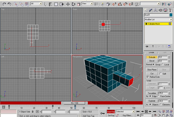

    Y quiero que de ese redondo salgan patas y de esas patas otras patas, como un pulpo, animado, la cosa es que intente hacerlo en estos pasos.
    1- Convert todo editable Mesh.
    2- Select polygon.
    3- Edith geometry - Extrude.

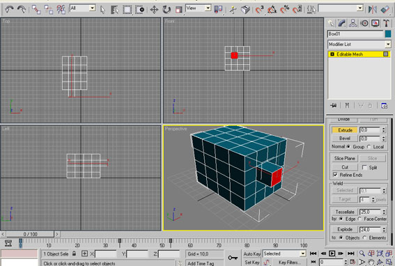

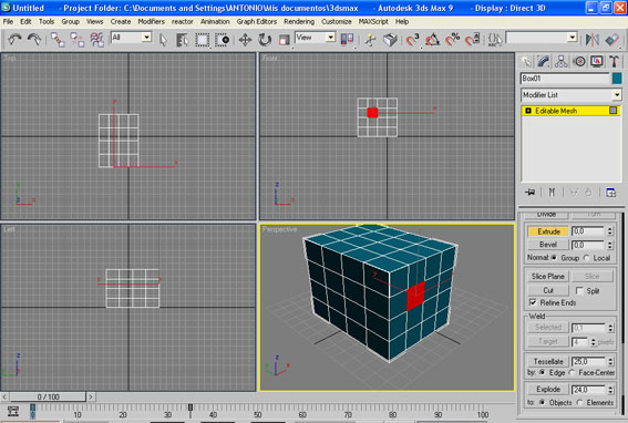

    4- Auto key, voy al frame 50 y le doy extrude, hasta ahí perfecto, vuelvo a 0 y luego voy al 50 y se ve cómo queda extruido, ahora el problema es que, a esa misma extrusión recorro los frames hasta el 80 y le doy extruir nuevamente, en otra dirección, pero al volver a cero me mantiene los polígonos extruidos, que hago? Gracias por la ayuda.

    Bueno gracias por las respuestas, aunque bueno si de algo sirve aquí publico las imágenes del problema que tengo, un abrazo.
