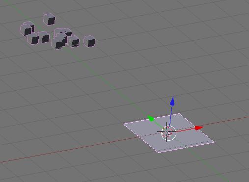

    Muchas gracias elclanrs por tu ayuda, ahora el problema es que las partículas no salen sobre el plano, por más que hago siempre sale descuadrado del plano, que parámetro debo mover?

    Objetos como particulas
    Que parámetro debo mover?
    Debes mover el objeto partícula, para ajustar la posición. Posdata: pienso que deberían haber dejado el método antiguo como opción.
