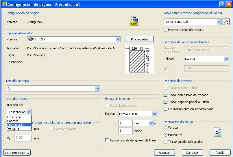

    Hola. Una pregunta, te pasa sólo con el AutoCAD o con cualquier otro programa? A modo de prueba puedes imprimir esa misma presentación, cambiando exclusivamente la impresora, en pdf a ver si sale descentrado o ségún tus deseos.
    Si te sale bien bájate los últimos drivers a ver si cuela, si sale igual de descentrado, el AutoCAD de nuevo es el culpable.
    Revisa en la configuración de página que el área de trazado es presentación (te saldrá el a1 tal y como lo tiene situado el plotter). Alguna vez me he puesto a imprimir ventanas en esta opción y luego me he olvidado, el resultado: zonas sin imprimir y dibujo descentrado.
