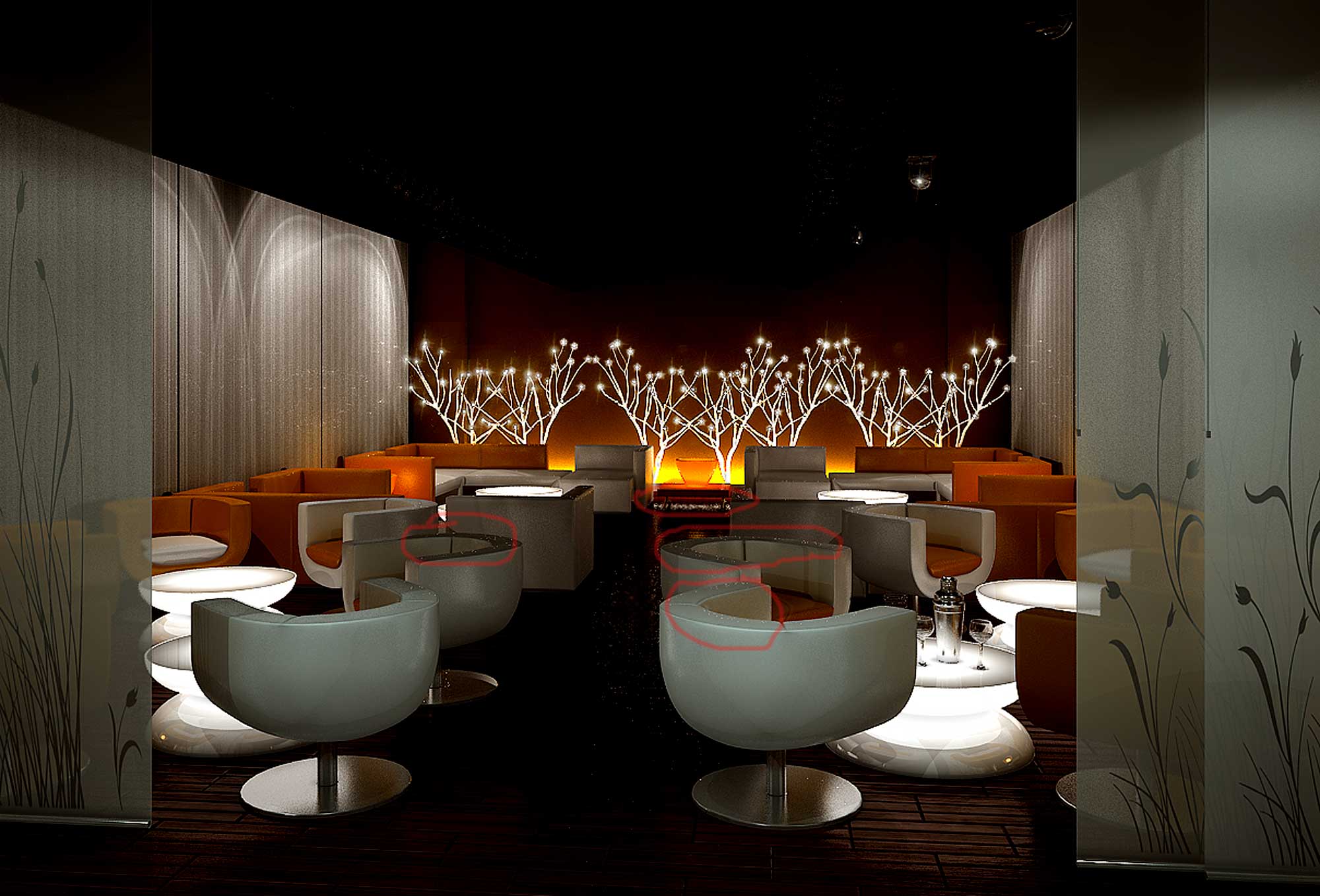

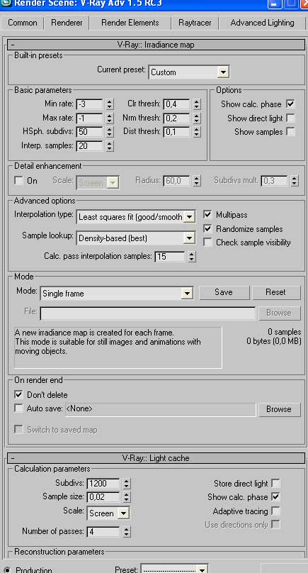

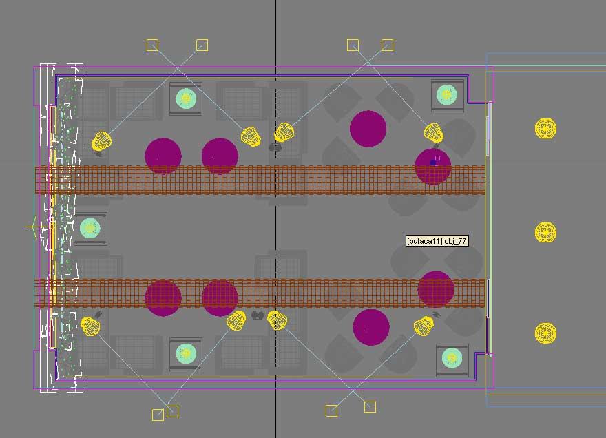

    Ya no sé qué hacer, de los materiales no es, debido a que aparece en objetos con diferente textura, y he probado todo (creo), a no ser que a alguno de vosotros se os ocurra algo para quitar esas manchas blancas que no haya intentado ya. Probé cambiando el tipo de Color Mapping, activando en subpíxel, aumentando subdivisiones de luces, de materiales, ya no sé qué hacer, os dejo colgada la imagen y los parámetros.
    Aunque se me está ocurriendo subir también las subdivisiones de las fotométricas, aunque no creo que sea eso. ¿no?
    Socorro.

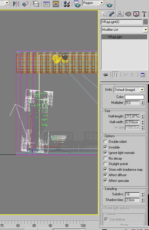

    El bias de las sombras en 2 centímetros aparte de lo poco ortodoxo, no te ayuda y usar la rc3 tampoco, tiene un bug en los Glossy cuando usas luces IES. A no ser que busques un efecto muy concreto, es mejor hacer un fakeies con mapas de proyección desde luces estándar.

    Bueno, ya está, conseguido, lo arreglé subiendo subdivisiones de fotométricas y eliminando un objeto con un Vray Light material que me estaba haciendo cosas muy raras.

    La culpa total es del vrayligthmaterial, si te pasas con el multiplier ocurren estas cosas. Saludos.

    Yo no tenía ni idea, las IES son un invento diabólico que no uso nunca y menos todavía los mezclo con un VRayLightMtl, gracias por el aviso.

    Te juro por la vieja que ayer me pasó lo mismo que a ti, y fue al subir demasiado el multiplier del vrayligthmaterial.

    Te creo, te creo Tecnikvisual, en cuanto he quitado el objeto con el Vray Light material se ha quitado gran parte del ruido, muchas gracias por tu ayuda.
