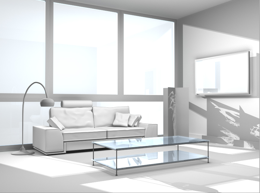

    Después de darme cabezazos contra todas las esquinas que tengo alrededor, contra la mesa, la silla, la pared y el monitor tengo la vista nublada y ya no sé si se algo o estoy dando palos a ciegas.
    Espero que alguien pueda ayudarme.
    Mesita1:
    Color: 0,0,0.
    Luminosity: 0%.
    Diffuse: 0%.
    Specularity: 30%.
    Glossijness: 20%.
    Reflection: 0% (esta mapeada).
    Refraction index: 1.5.
    Transparency: 0% (esta mapeada).
    Translucency: 0%.
    Mesita2:
    Color: 200,200,200.
    Luminosity: 0%.
    Diffuse: 0%.
    Specularity: 80%.
    Glossijness: 40%.
    Reflection: 10%.
    Refraction index: 1.6.
    Transparency: 90%.
    Translucency: 0%.
    Mesita3:
    Color: 200,200,200.
    Luminosity: 0%.
    Diffuse: 25%.
    Specularity: 0%.
    Glossijness: 0%.
    Reflection: 10%.
    Transparency: 65%.
    Translucency: 0%.
    Shaders: fast Fresnel.
    (Todas tienen activado el smoothing y el double sided).

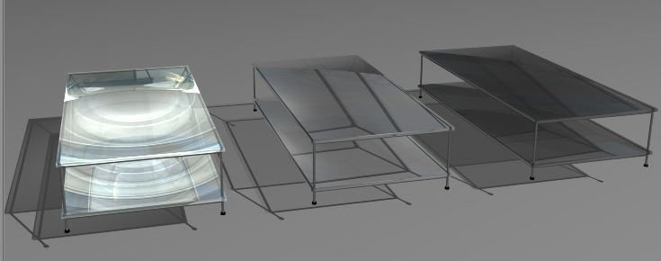

    Hola Zizeron. Te mando la siguiente imagen. Hice el render con los valores que colocaste en tu primer mensajes. Los atributos de los floreros están ajustados de izquierda a derecha con tus valores: florero 1, florero 2 y florero 3. No les apliqué fast Fresnel.
    Tienes que entrar en image world y bajar el valor de brightness a 5.0 % o por ahí. Juega con ese valor y obten un resultado que te sirva puesto que depende de tu arreglo de luces y de luz ambiental.
    Al render que hice no le activé reflection por el tiempo que se tarda. Cuando vaya a dormir dejaré al computador haciendo el render con reflection activado.
    Tus ajustes de valores para las mesitas los veo bien, sólo que yo utilizaría en vez de negro o gris, un color azul, pero eso queda a tu gusto. Juega también con el atributo color filter.
    Mañana subo el render de prueba con reflection activado. Claro. Luego vendrán otros ajustes, como cambiar las luces spot por luces de área, ajustar la luz ambiental para ese nuevo arreglo y cualquier otra cosa que se nos ocurra.

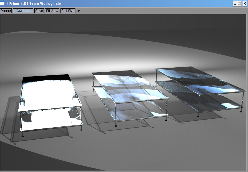

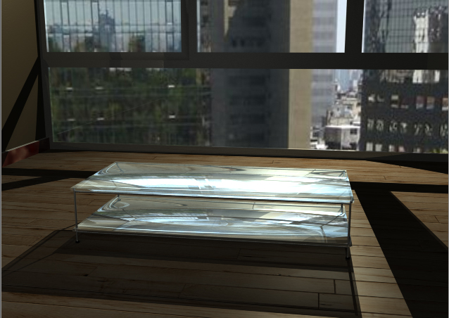

    Ya estoy aquí. Solo tiene fast Fresnel la mesita3, he arreglado el gradiente de reflection y ha mejorado la cosa, pero este cristal aún canta a 3, d, he probado a ajustar el brillo en image world o a meter la mesita en una escena para que tenga cosas que reflejar, los resultados van mejorando, pero quiero más.
    Por cierto, espero ese render con reflection, incluso una captura del Fprime valdría ¿no?

    Bienvenido a la fiesta.j te ánimo a que subas tus pruebas y utilicemos este hilo para conseguir el cristal perfecto si es que existe uno.

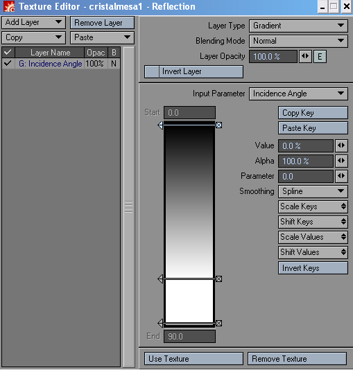

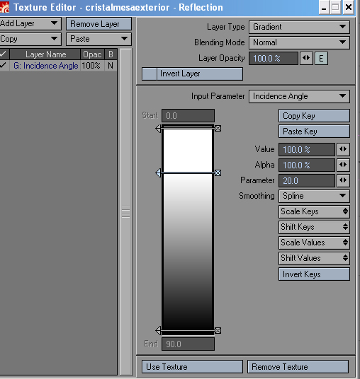

    El gradiente a de quedar casi todo negro. Solo del parámetro 20 al 0 queda blanco, ahora pongo una imagen y acabo antes.
    Imagen 1: fijaos en la mesita1, el trozo de cristal antes de que refleje la esfera cromada, que puedo hacer para que quede toda la mesita así?
    Imagen 2: no sé, ya casi esta, pero es como muy luminoso, transmite demasiada luz, no pega con la iluminación de la escena. ¿cómo lo veis?
    Imagen 3: gradiente reflection para Z3-PO, yo creo que así es como ha de quedar el gradiente según el tip número 35, sino que nos corrija Jessie.
    Imagen 4: así mejor no, algún consejo para mejorarlo? Continua reflejando demasiado para estar acorde a la iluminación de la escena.

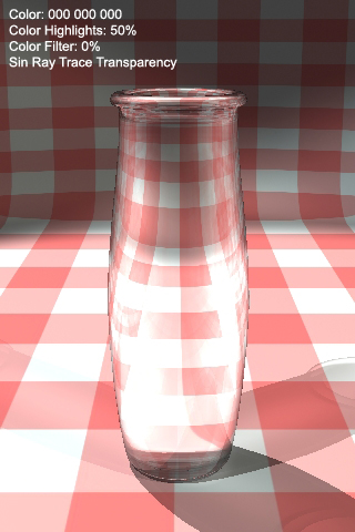

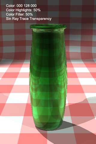

    Hola Zizeron y Z3-PO: Tuve que hacer algunas consultas en los bajos fondos de internet. Por poco pierdo la vida en un barrio de mala muerte de LightWave 3d, pero logré escapar con el secreto. Es una tontería cuando lo vean.
    De paso: pido disculpas públicamente por publicar un tip con errores. La culpa no fue mía. La traducción está bien. Pero faltaba un detalle tan tonto, que todavía no paro de reír.
    Voy a corregir el tip y hablaré con 3dpoder para que cambie el malo por el corregido.
    Los pasos son:
    Valores de arrancada: los mismos del tip.
    Color del cristal: 000 000 000 (negro puro).
    Luminosity: 0%.
    Diffuse: 0%.
    Specularity: 30%.
    Glossiness: 20%.
    Reflection: 0%.
    Transparency: 0%.
    Translucency: 0%.
    Favor: no aplicar ningún tipo de shader.

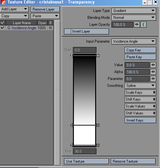

    Gradiente transparency:
    Tres claves (de arriba abajo):
    Clave 1:
    Value: 0%.
    Alpha: 100%.
    Parameter: 0%.
    Clave 2:
    Value: 100%.
    Alpha: 100%.
    Parameter: 70%.
    Clave 3:
    Value: 100%.
    Alpha: 100%.
    Parameter: 90%.
    Se copia este gradiente y se pega en reflection, se invierten las claves y los valores quedan, de arriba abajo:
    Clave 1:
    Value: 100%.
    Alpha: 100%.
    Parameter: 0%.
    Clave 2:
    Value: 100%.
    Alpha: 100%.
    Parameter: 20%.
    Clave 3:
    Value: 0%.
    Alpha: 100%.
    Parameter: 90%.
    Muy importante: hay que ajustar color highlights a 50%.
    Luego en render global:
    Ray trace shadows: activado.
    Ray trace reflection: activado.
    Ray trace refraction: activado.
    Ray trace transparency: no activado (este es el detalle).
    Baja el ray recursión limit a 8 para bajar el tiempo del render.

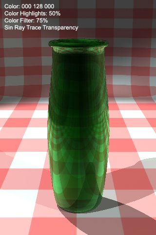

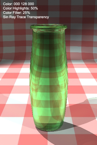

    Aquí van varios ejemplos con cambios en el color del material.

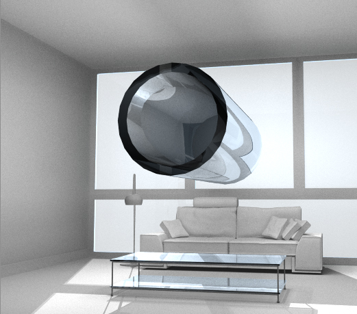

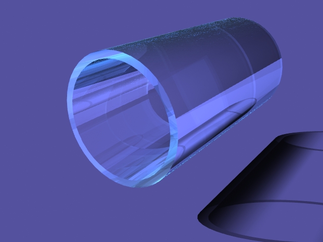

    Hola par de dos, bueno, con el material que paso Jessie, pues hice este tubo de cristal, no está muy bien, lo hice en 5 minutos, pero tampoco penséis que puedo hacerlo mucho mejor, eso para los expertos.
    La verdad, y lo que quiero decir, es que cuando el cristal es una forma tubo, botella, figura etc, pues queda muy bien, pero cuando el cristal es plano la cosa cambia completamente, es mucho más jodido que quede bien, pero lo seguiré intentando. Saludos.

    Hola Zizeron. Que rápido aprendes,
    To un profesional, yo lo seguiré intentando.

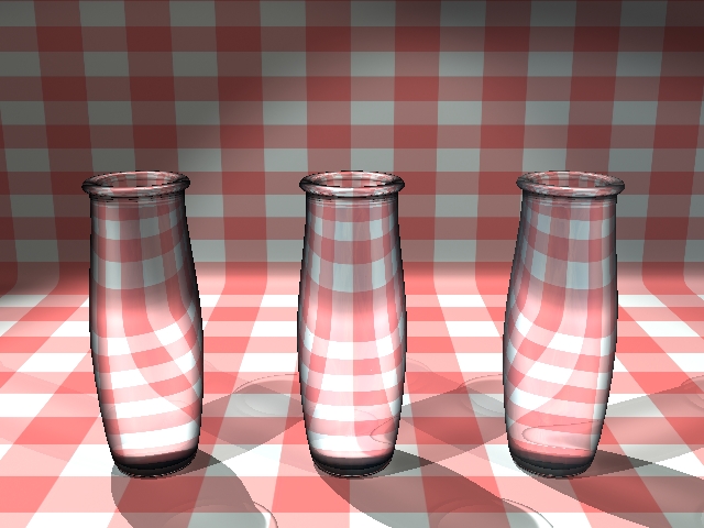

    Aún no he probado a cargar tu material, ahora lo probaré, pero de todas formas, he vuelto a empezar con el texturizado y la iluminación de la escena y el error como bien dices era por mi incorrecta iluminación. Adjunto una prueba y me dices que tal va quedando, de momento solo tiene textura el cristal. Muchas gracias por todo jessi_rivers, por fin tengo un cristal decente, ahora a por todo lo demás. Un saludo de Zizeron.
    Hola Zizeron.
    Muy bueno tu trabajo.
    Fíjate lo correcto que esta. Las cualidades del cristal del tip n° 35 (corregido) están estipuladas de la siguiente forma:
    Cuando la cámara esta frente al plano de tu cristal, el cristal es completamente transparente.
    Cuando la cámara forma un ángulo con el plano del cristal (entre 0 y 90°), en el caso de tu mesita son como 75°, el cristal refleja lo que le rodea.
    Hola Z3-PO.
    No. El material de cristal del tip n° 35 (corregido) funciona con cualquier superficie, ya sea un plano o una forma irregular. Por eso se trabajó con gradientes.
    Le los mensaje anteriores y te enteras.

    Hola Zizeron. Muy bueno tu trabajo. Fíjate lo correcto que esta. Las cualidades del cristal del tip n° 35 (corregido) están estipuladas de la siguiente forma:

    Hola Jessie. No te enfades, que, aunque sea un patoso, si estoy enterado. De hecho, en el libro liwghtwave 3d 8. 1001 tips & tricks, página 227.
    Gradients.
    523 Leigh van der Byl | gradients | begginer todo intermediate.
    Lo explica muy bien, (claro, PAL que sepa inglés, que no es mi caso).
    A lo que me refería es que en una superficie plana, a mi , no me queda bien.
    El material que nos diste es perfecto, pero claro, para que me quede realmente bien tendría que hacer un entorno, iluminación, etc, como Zizeron, que se lo curro de verdad, yo quise hacer un rectángulo, ponerle el material, y ver un cristal perfecto. (y mañana pongo 6 números en la primitiva y seguro que me toca.)

    Hola Z3-PO. Disculpa mis palabras si sonaron duras. Cuando dije:le los mensaje anteriores y te enteras, me refería a que leyendo los mensaje anteriores verías los valores que utilizamos. Mi intensión no fue sonar enojado ni nada por el estilo.
    Hola Zizeron.
    Efectivamente.
    En un cilindro, como el que sugirió Z3-PO, si le aplicamos la formula 35 corregida (vaya, ya tenemos patente), tendremos que los puntos sobre la superficie del cilindro que están frente a la cámara y que se extienden hacia los laterales transparentaran el material. En cambio en los laterales el material lo refleja todo. Eso con los ajustes que utilizamos. Nos queda ponernos a jugar con los valores de la clave del medio del gradiente de transparencia y reflexión, así como con el color highlights y el color filter, hasta parar en locos.
    Si tengo tiempo haré unas pruebas con el bendito cilindro.
