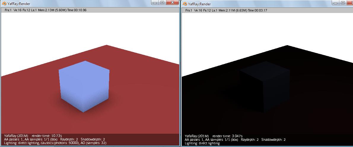

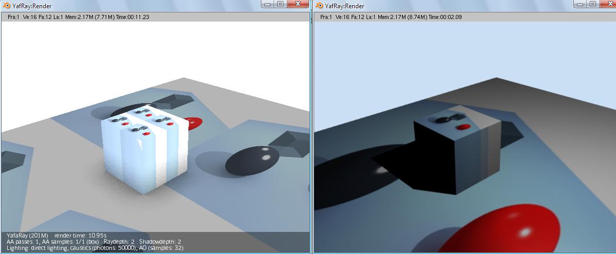

    Hola a todos, bueno e actualizado mi Yafray 196 al 201 pero este me presenta algo raro, el primero es que no sale la tonalidad bien, y el segundo es la textura me la duplica, tanto para el cubo como para la superficie, añado también un render desde la versión r196, donde sale tanto la iluminación como la textura bien.
    Agradecería ayuda acerca de este tema.
    Otra duda que tengo es que en la versión r196 el color que elijo en el material del menú de Yafray no sale en el render, pero cuando actualice al YafRay_201 si muestra el color que elijo ¿así es el funcionamiento?
    Estuve mirando el Blender internal y la verdad, es un poco demorado con relación al Yafray ¿Cuál utilizan más ustedes? Y por hay leí en una página que el Yafray ya es cosa del pasado, que está descontinuado, ¿eso es ¿verdad?
    Muchas gracias por su tiempo prestado.

    El primero es que no sale la tonalidad bien, y el segundo es la textura me la duplica, tanto para el cubo como para la superficie, añado también un render desde la versión r196, donde sale tanto la iluminación como la textura bien.
    Según lo expones, parecen bugs deberías decirlo en el foro de Yafray.
    Debería funcionar en ambas versiones, porque sería un poco estúpido que te dejase seleccionar un color, para luego no hacer nada con él.
    Estuve mirando el Blender internal y la verdad, es un poco demorado con relación al Yafray.
    Dependiendo de la escena, puede llegar a ser bastante más rápido o bastante más lento.
    Yo por versatilidad, uso el internal, y por calidad, uso Indigo, Yafray (y Yafray) hace tiempo que no los uso, salvo para hacer alguna prueba.
    Sí, aunque sigue funcionando igual de bien que antes.

    Otisnet, la verdad e descargado el Yafray 196 con su actualización 201 y el Blender para este Yafray, lo de descomprimido y remplazo la carpeta de YafRay_196 por los archivos que vienen en YafRay_201 (realizando un backup de lo que había en la carpeta) pero al abrir el Blender (que viene preparado para el Yafray) y realizar un render con Yafray sale tal cual como en las imágenes que coloco inicialmente, si no es mucha molestia Otisnet, puedes probar con los parámetros que aparecen en el render que coloco y verás a lo que me refiero (a mi el render sale como si tuviera mucha luz, y la verdad solo e activado cáusticas y AO, lo demás tal cual como lo coloca el Blender y Yafray).

    Lógico, en el primer render tienes el AO activado. Es como si tuvieses un entorno emitiendo luz activado, por eso sale con mucha luz. No entiendo porque activas cáusticas, si no hay vidrio o algo así no es necesario usarlas.

    Tenenis toda la razón Otisnet, pues la verdad, me faltó documentación, ya encontré la solución, mucha luz.
