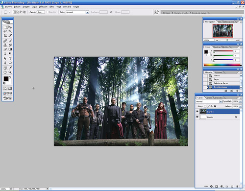

    En primer lugar y como digo siempre es importante elegir bien la fotografía, yo he escogido una de la película X-Men que precisamente está basada en un conocido cómic de Marvel. A ver cómo queda.

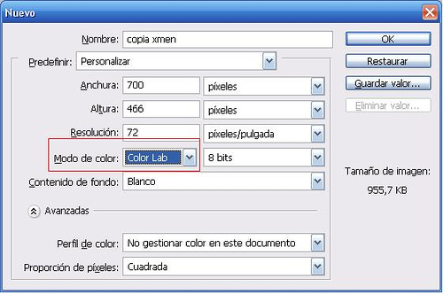

    Pulsamos Control + a para seleccionar toda la fotografía ya que vamos a trabajar con una copia. Cuando esté seleccionado pulsamos Control + c para copiar la selección al porta papeles. Ahora pulsamos Control + N para crear una nueva imagen tomando las mismas medidas que la selección. En la ventana que aparece le podemos poner el nombre que queramos y sólo cambiamos la opción modo de color a color lab, todo lo demás lo podemos dejar igual.

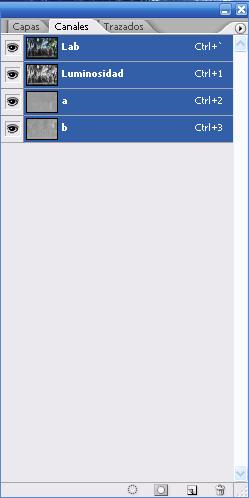

    Evidentemente ahora hay que pulsar Control + v para pegar la fotografía. En la paleta de canales elegimos la que pone luminosidad.

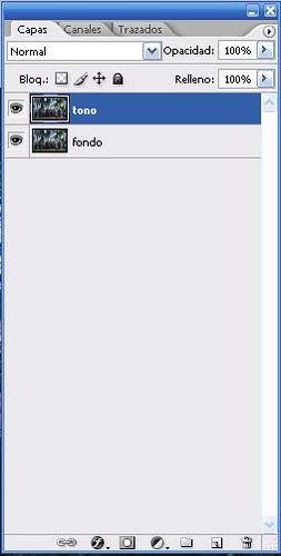

    Duplicamos la capa de fondo en capa/duplicar capa y la llamamos tono.

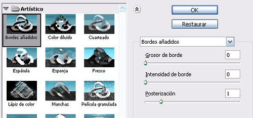

    Aplicamos un filtro artístico en filtros/artístico/bordes añadidos con estos parámetros.

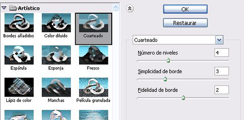

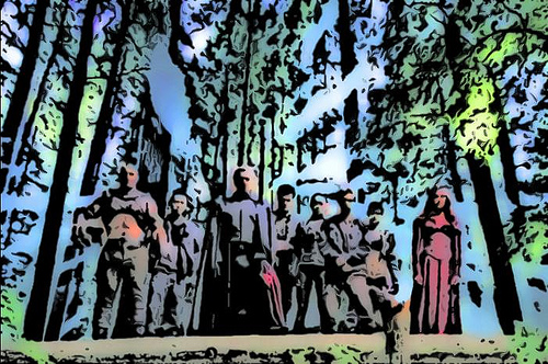

    Y otro más, filtro/artístico/cuarteado.

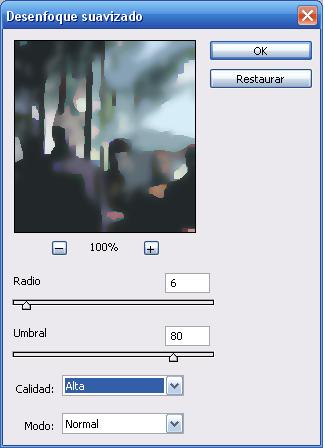

    Y por último, filtro/desenfocado/desenfocado suave, como siempre con estos parámetros.

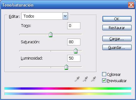

    Seguimos con esta fotografía para aplicarle un cambio en el tono. Vamos a imagen/ajustes/tono-saturación.

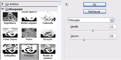

    De nuevo un filtro más. filtro/bosquejar/fotocopia con los valores que ves y seguidamente vamos a imagen/ajustes/umbral y ponemos un valor de 100.

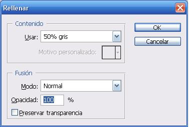

    edición/rellenar (may+f5). Si lo ves todo gris no te preocupes, es normal.

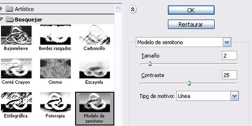

    Aplicamos otro filtro/bosquejar/modelo de semitono, con estos valores.

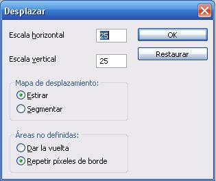

    Vamos a utilizar la fotografía llamada dispmap que habíamos guardado antes, para ello vamos a filtro/distorsionar/desplazar, le aplicamos los siguientes valores y damos a ok.

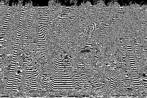

    Nos pedirá la imagen, buscamos la ruta y damos a ok. Puede que veas una cosa muy rara, pero no te preocupes.

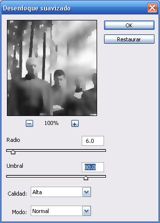

    Aplicamos otro filtro en filtro/desenfocar/desenfoque suavizado con estos valores.

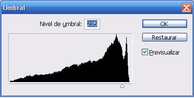

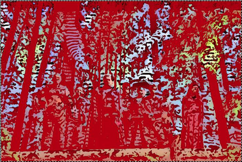

    Para finalizar, asegúrate que tienes seleccionada la capa tinta3 y ve a imagen/ajustar/umbral y a partir de un nivel de umbral de 200 ve jugando con los valores para observar el resultado y escoger el que más te guste. Yo me he quedado con 235 para esta fotografía.

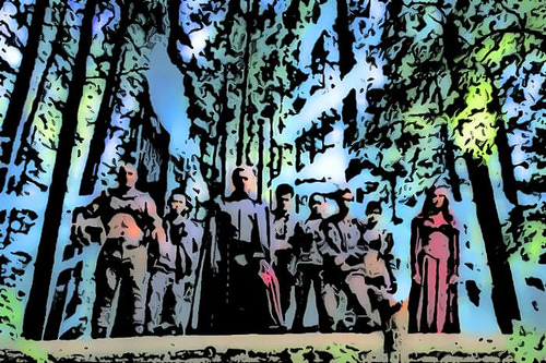

    Lo último es ir a capa/acoplar imagen para que se acoplen las distintas capas. Así es como nos queda un cómic bastante chulo donde podemos añadir bocadillos para hacer hablar a los personajes. Espero que te haya gustado y no te hayas perdido con las explicaciones. Acepto sugerencias de futuros tutoriales.
