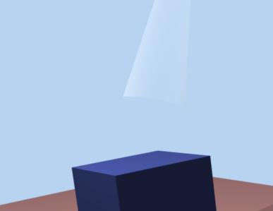

    Luz lamp en Blender
    No logro dar bien con el proceso, te agradecería el proceso para llegar a el o algún tutorial, gracias por su tiempo.

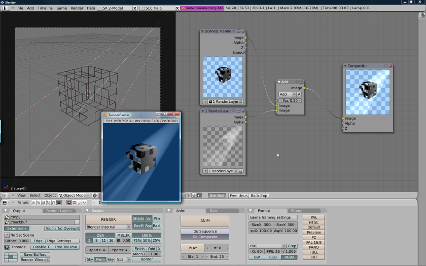

    Ya estoy por aquí. Bueno, básicamente debes crear dos escenas, una completa para renderizarla con Yafray y otra (para renderizarla con el motor interno) que solo contenga la luz spot, los objetos que estén en su camino y la cámara.
    Después se mezclan ambas escenas con un nodo míx y listo.
    Adjunto un (*.blend) de ejemplo usando solo el motor interno, si quieres verlo con Yafray, pasa a la escena llamada Yafray y selecciónalo como motor de render en f10, después vuelve a la escena halo y pulsa render.
    Si no entiendes algo, pregunta.

    Caronte, muchas gracias por tu ayuda, te lucistes, la verdad no sabía que Blender tenía esta herramienta tan beneficiosa. Caronte me quedan una cuestión, no logro sacar la imagen, le coloco un fileoutput, pero no logro sacar el render en una imagen más grande, gracias por tu tiempo.
    BlenderAdicto
    14,487
    174
    771
    Luz lamp en Blender
    No logro sacar el render en una imagen más grande.
    Debes poner la resolución que quieras (en f10 como siempre), pero, en ambas escenas para no perder calidad, y al final debes hacer render siempre desde la escena halo, pero de todas formas, esta escena no es para usarla, es para que aprendas cómo se hace y te montes la tuya propia. Suerte.
