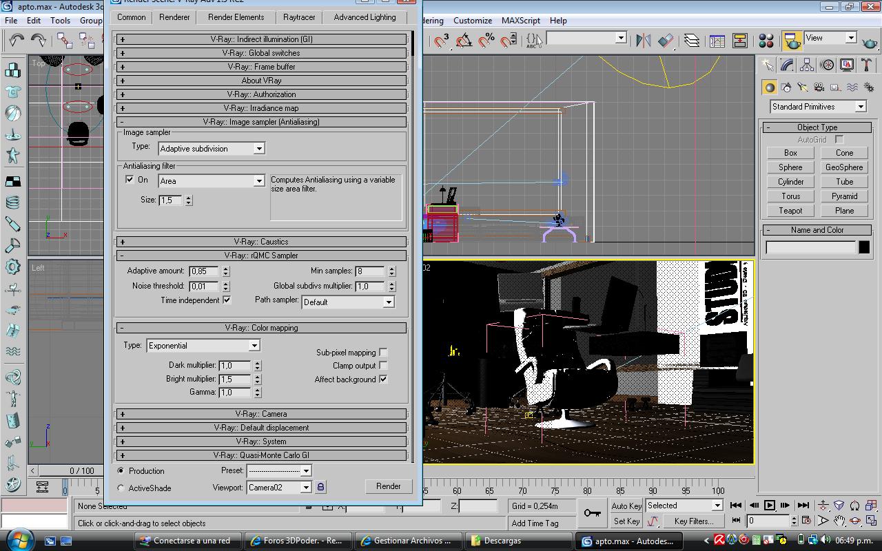

    Hola Franhegar. Estas son las especificaciones de Color Mapping, muchas gracias por tus comentarios.

    Carpe Diem
    Jun 2007
    1,075
    51
    44
    4 to trabajo que publico
    Sí, yo creo que usando el linear se te arreglaría, haz la prueba.
