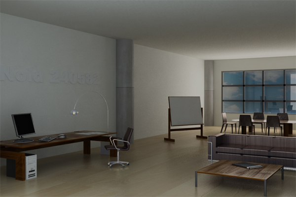

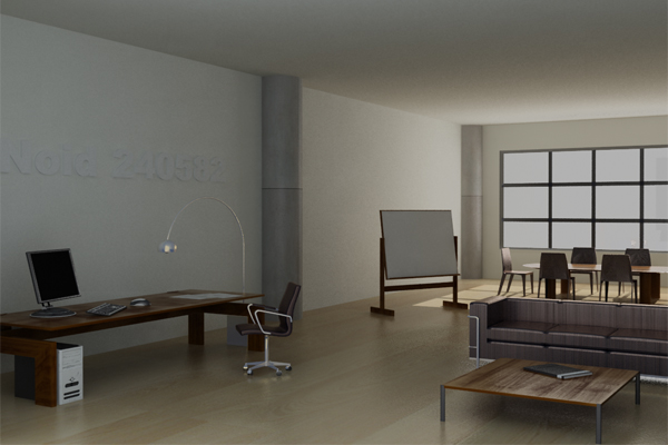

    Buenas. Hace unos días que estoy teniendo algunos problemas al iluminar mi escena. En la imagen 1 vemos la escena casi acabada, mi problema es que, al ponerle el fondo de cielo a la ventana, las sombras del suelo desaparecen, imagen 2, alguien sabría cómo hacer para conservarlas, estoy renderizando con Vray. Gracias. Saludos.

    Ese fondo de cielo que pones en la ventana suena a plano mapeado fuera de la misma. Es decir, como si tuvieras un papel de color pegado a la ventana, ¿cierto? Si quieres conservar eso (aunque queda bastante irreal), usa el botón exclude de la luz que tienes como sol y excluye el plano del cálculo de sombras.

    Efectivamente, creo que estas tapando la entrada del sol.

    Pues sí, la verdad es que es tal y como habéis dicho, estaba tapando la luz, IkerClon, a qué te refieres con que queda irreal, al cielo o a las sombras? Alguna sugerencia? Gracias.

    Me parece que más, allá de que se note que es un plano yo le cambiaría la imagen por una con más profundidad, la imagen que tienes ahora está como si estuvieras mirando hacia arriba en el cielo.

    Vaya buena idea, buscaré un fondo más apropiado. Gracias. Saludos.
