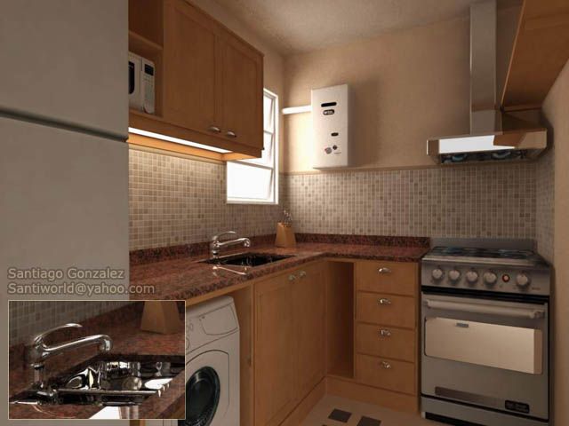

    Me acaban de pasar el enlace de este lugar, vi algunos trabajos muy interesantes, parece que hay un muy buen nivel. Yo actualmente hago gráficos para arquitectos y este es mi último trabajo. Ya me han dado unas cuantas críticas en cuanto a la iluminación, son cosas que voy a cambiar solo por ver hasta dónde cambia la imagen. Posdata: conste en acta que este es mi primer mensaje en este lugar, si se les ocurre algo que pueda mejorar, escucho atento sugerencias. Un saludo. Santiago.

    Está muy bien, lo único que me molesta es la reflexión de la cosa que chupa el humo, en la reflexión se ve el background blanco. Aparte de eso 1a.

    Felicidades, aunque te quedaron algunos artefactos, está bien lograda la iluminación, ¿con que motor lo renderizaste? Vray? Lo único que no me gusta, es que la toma está muy deformada. Por lo demás está muy buena tu imagen. Saludos.

    Si, el Fov de la cámara hace que el espacio de la cocina no sea tan interesante, muy bien tratadas las texturas, notable.

    Creo que lo que más me molesta (y lo digo solo por ser perfeccionista, no porque este mal) es el que la estufa parece ¿(o es?) una textura pegada, creo que, aunque necesitaría mucho más trabajo, quedaría increíble si la modelaras porque, aunque no se ve mal, pues, bueno, eso creo que ya lo sabias, así que, no sé si aporte algo.
    Otra cosa es que, en la ventana solo se ve blanco, quedaría mejor si nos dejas ver un cielo, o algún edificio vecino, no es mucho, pero si se vería mejor.
    Con esto y lo que han dicho arriba, la escena será perfecta (creo). Por cierto, bienvenido al foro, espero sigas mostrando estos trabajos de tan gran calidad. Saludos.

    Bienvenido al foro Santiago y te ha quedado estupenda la imagen.

    Bienvenido, veo muy bien el trabajo, nada que objetar.

    Muy bien el trabajo, lo que veo un poco excesivo es el reflejo en la pared al lado de la ventana, molesta un poco al ojo :/ (o por lo menos a mi).
    Felicidades por el trabajo.

    Bienvenido al mejor foro del mundo, solo una cosa, el cristal del horno tiene aplicada reflexión. ¿no debería de verse el interior? También estoy de acuerdo en lo que dice Dani, está un poco quemada a mi vista también, por lo demás perfecto. Venga saludos.

    Saludos. La imagen te está quedando bastante bien, lo único extraño que veo es como ya han comentado el reflejo del fondo blanco en la campana extractora, el excesivo reflejo del cristal del horno, y que el horno y la encimera dan la sensación de ser planos, o sea, texturas, si lo modelaras mejoraría mucho la imagen, pero bueno, como ya he dicho la imagen está muy bien, solo que la puedes mejorar en esos aspectos. Saludos.
