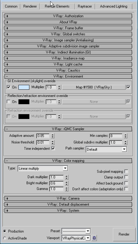

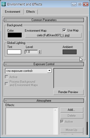

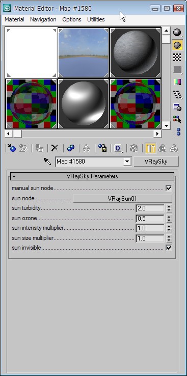

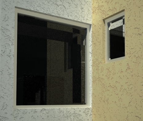

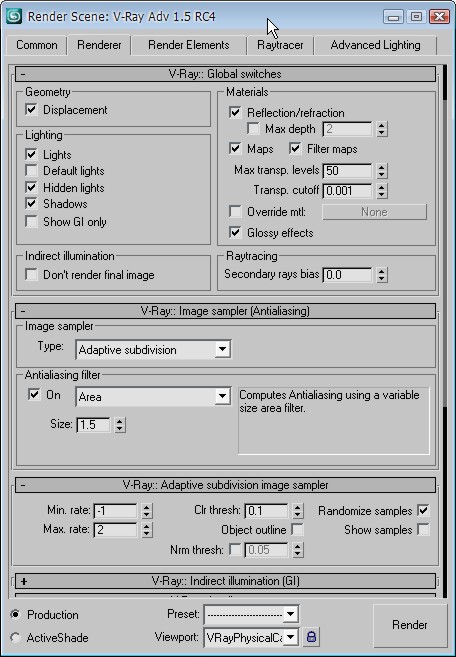

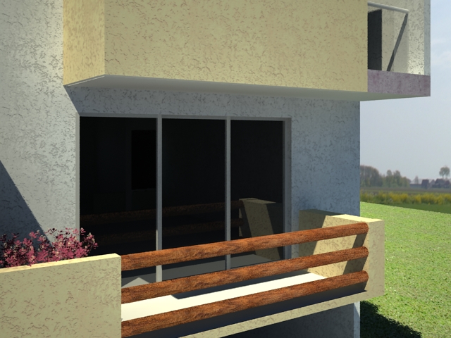

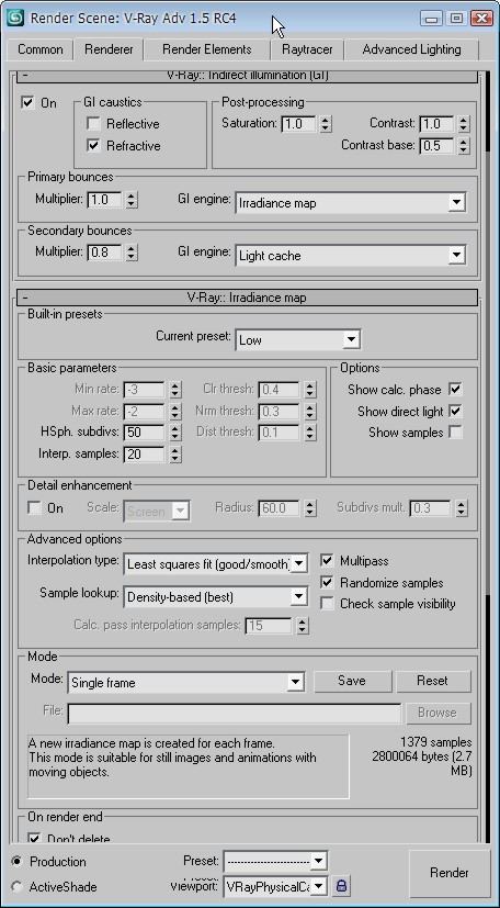

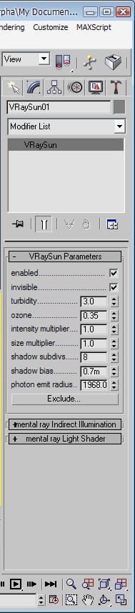

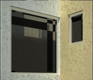

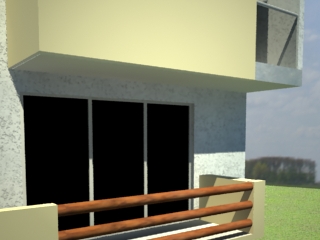

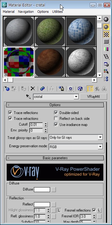

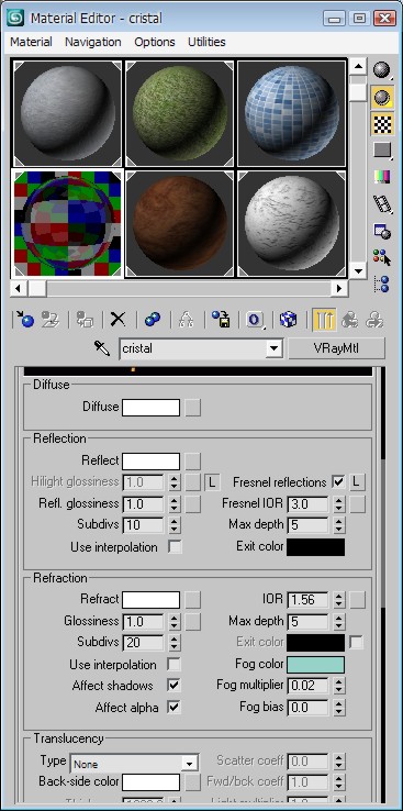

    Hola buen día, necesito ayuda ya que no puedo hacer por alguna razón que mis vidrios reflejen algo, no refleja ni lo que tiene cerca, como lo son los barandales que están en el balcón, ni mucho menos el environment, subo parámetros, para ver si alguien le da al clavo y me ayuda a solucionar el problema. Gracias y un saludo.
    Posdata: uso max9, Vray 1.5, Physical Camera, Vray Sun, Vray Sky.

    Muy bonito tu trabajo- Según tengo entendido, aclaro que solo hice varias pruebas con el Vray, el difusse si esta blanco significa que es 100% mate, creo que lo que tienes mal es eso, el difusse debería ser negro para sea transparente al 100% y entonces ahí deberías notar los reflejos, proba cambiar eso, ah y otra cosa el IOR del vidrio o cristal es de 1,52.proba cambiar ese valor también.

    Ah y una recomendación, no sé si será porque la imagen que subiste es muy chica, pero dentro de las opciones del render, en image sampler, cambia el antialiasing filter que tienes, vos estas usando Area, que te está dejando los bordes o aristas un poco difusos, si necesitas algo que te marque más los detalles de las aristas y te enfoque mejor los detalles de los materiales lo cambias por Catmull Rom o algo así, no recuerdo muiy bien el nombre, pero mis render mejoraron muchísimo con eso, suerte, proba y después cuéntame.

    Muchas gracias ya probé moviendo los parámetros como me indicaste del cristal y no hay cambio de ningún tipo, este cristal ya lo había usado en un render anteriormente y me reflejaba muy bien, en este render no sé qué pasó, simplemnte no obtengo los reflejos. Gracias de nuevo y saludos.

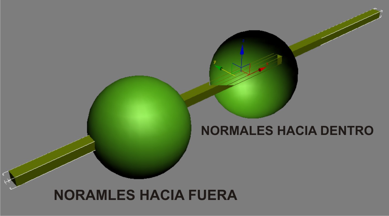

    Buenas. Si es la demo del Vray service pack 1 me parece que falla el forzar 2 lados. Prueba a cambiar las normales al plano que lleva el reflejo o simplemente darle la vuelta. Saludos.

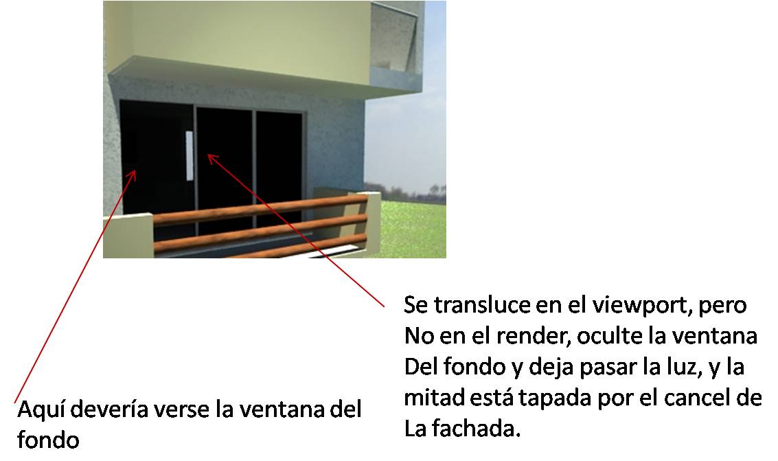

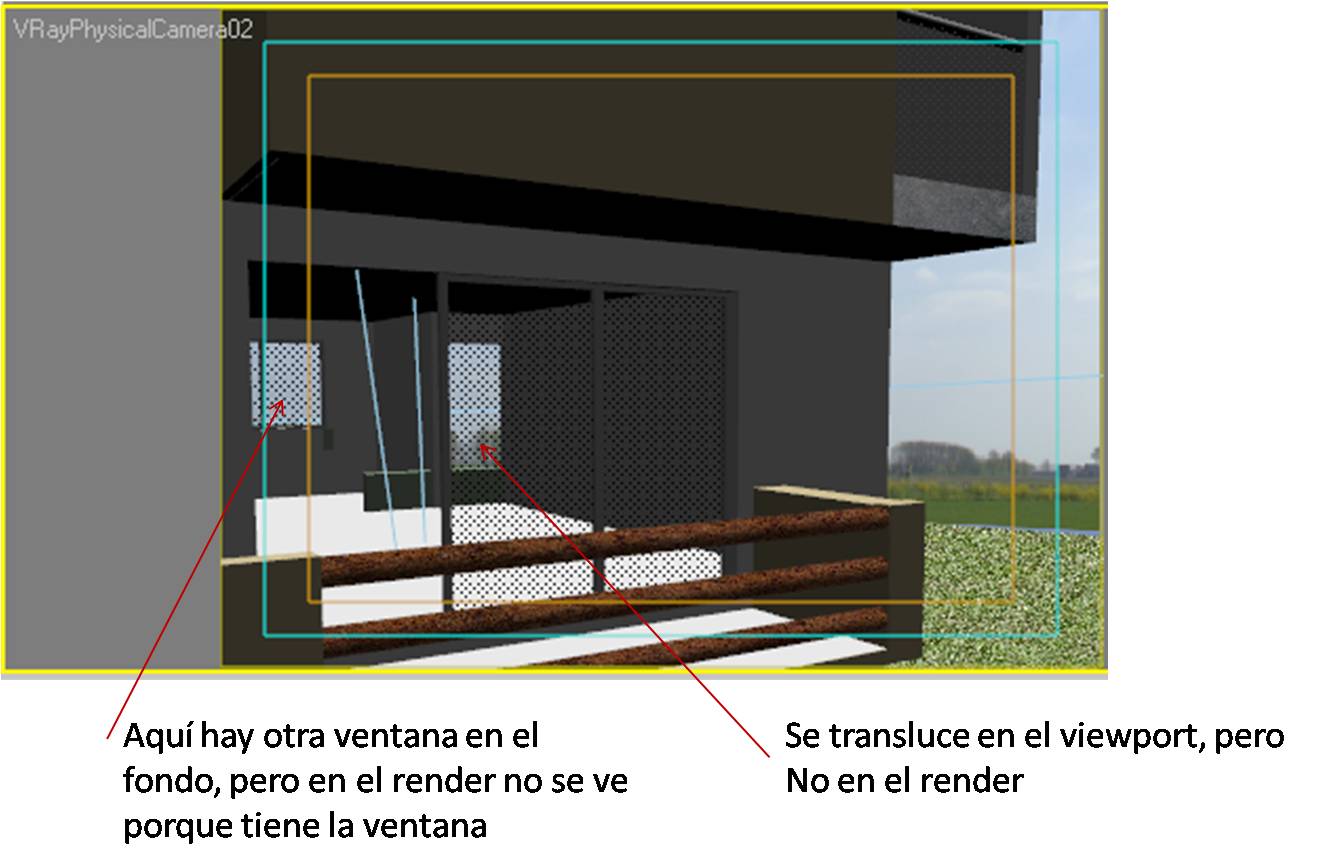

    Bueno pues sigo con mi problema, adjunto dos imágenes para ver si son de ayuda en la solución, en una se ve mi viewport, en donde se aprecia que el cristal ahí, se ve translucido, sin embargo, en el render no, tuve que ocultar tanto el primer cancel de la fachada que tenemos en primer plano como el cancel del fondo de la fachada trasera, para poder ver en el render el vano de atrás, sino los hubiese ocultado, se ve negro y no se vería ese has de luz en el interior.

    Cuales con los parámetros de la Physical Camera?
    Sep 2006
    698
    Help i need some body sin reflejos
    Creo que deberías jugar con el mapa de opacity, al tener la reflexión tan alta y nada que reflejar ocurre eso, tampoco veo bien el tener la refracción al 100% y el IOR a 1,56 yo lo pondría más bajo y me ayudaría como ya te he dicho del canal de opacidad.
    Pon algún mapa en el reflection de environment para que no refleje negro. Saludos.
