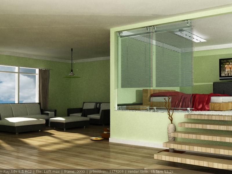

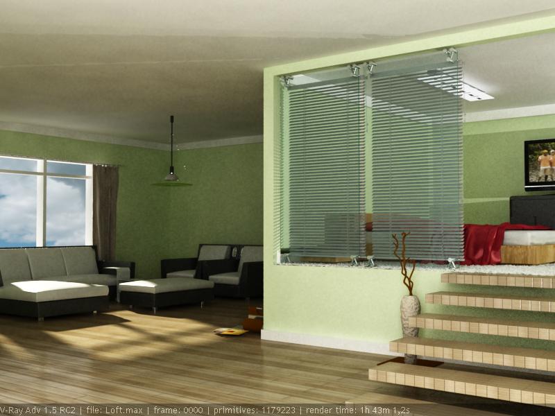

    3dsmax Tercer trabajo que publico
    Como voy? Quien me pude decir como le quito la suciedad a la escena? Ante todo en la esquina dónde están los sillones de la sala. Gracias a todos los foreros que me han ayudado a mejorar cada día más.
    De nuevo bienvenidas todas las críticas.

    Estas renderizando con Vray?

    Si, es Vray 1.5 rc2.

    Hola Silkwhite, me gusta la escena. Con lo de suciedad te refieres al granulado ese que se ve? Me imagino que sí. Soy bastante novato yo en esto, pero a mí me pasó en algún render, si no me equivocó creo que tienes que mirar los parámetros de renderer.
    Por ejemplo, si tienes activada la indirect illumination, en los revotes secundarios de la luz que tienes Quasi Montecarlo, Light Cache?
    También deberías mirar los parámetros de sqmc sampler. Si vas al foro de tutoriales en el apartado de 3dstudio Max hay un mensaje sobre el Quasi Monte Carlo sampler y muchas más cosas que a mí me han sido muy útiles, ten en cuenta que los tiempos de render se alargaran un poco. Un saludo.

    Ok, mirare los tutoriales creo que serán de mucha ayuda.

    Mira también las subdivisiones de las luces. Saludos.
