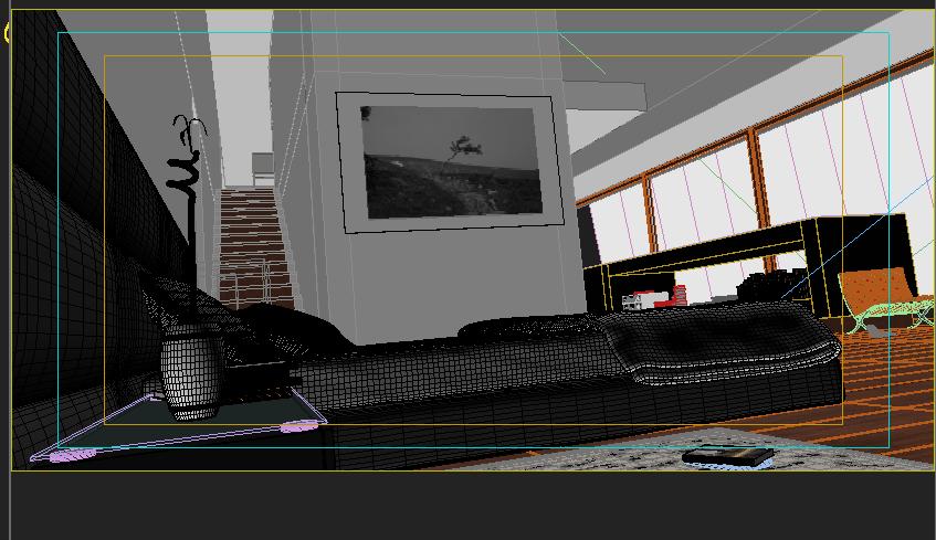

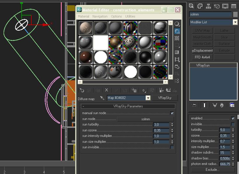

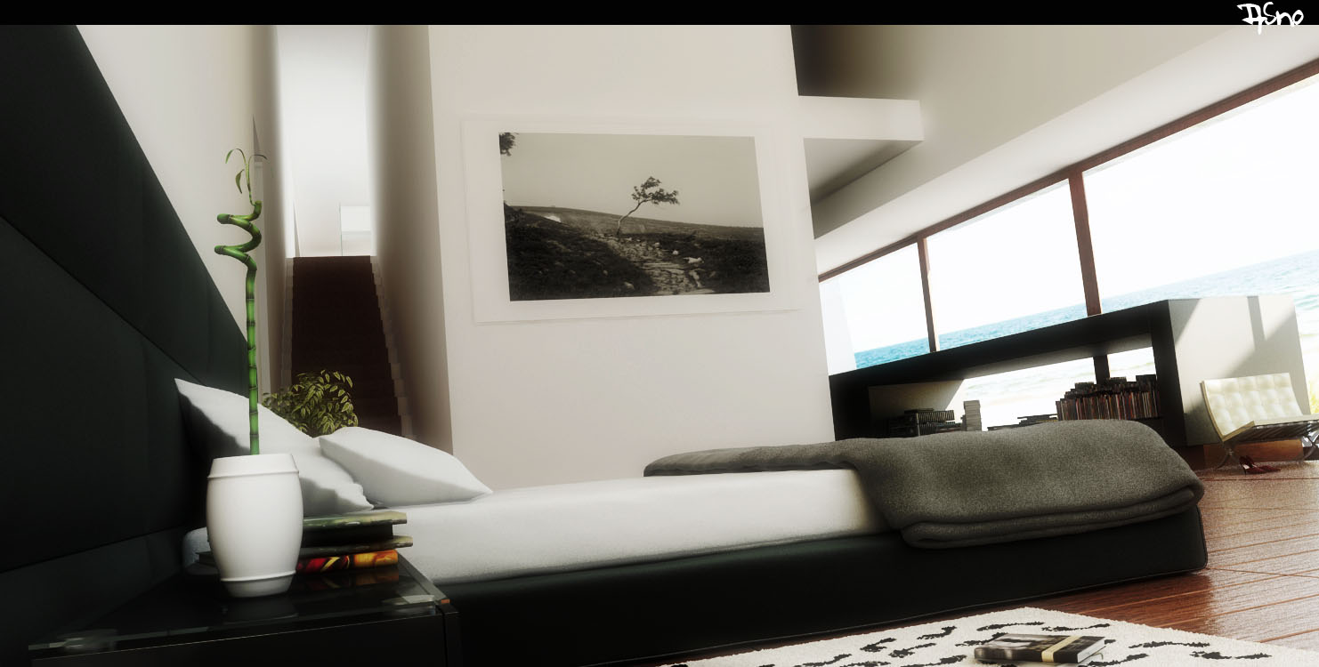

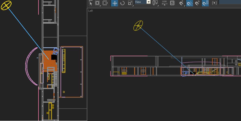

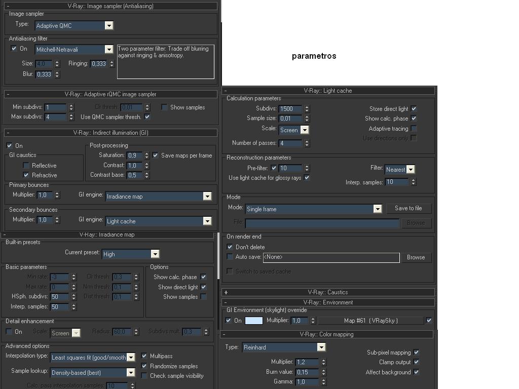

    Hola como escribí en el último comentario de la imagen anterior la cocina aquí está lo que dije, ya que hoy por suerte tengo día libre y estaba con tiempo para aportar mi granito, se me ocurrió esa imagen ya que aquí está frío hoy (Círculo de Bellas Artes, Argentina) y es donde me habría gustado despertar hoy a la mañana (a quien ¿no?)je.
    Bueno comento los parámetros que me olvide por apurado.
    Con respecto a la cámara jugar con el ISO hasta lograr la luz deseada, y el fondo de atrás es un material Vray con una intensidad, valor de 50.
    Cam Vray shutter 30 film 200 f-number 5.6 espero les ayude.
    Imagen final retoques Photoshop. Saludos.

    Me ha gustado muchísimo la imagen, felicidades, por curiosidad, que retocaste en Adobe Photoshop? Un saludo y enhorabuena por el render.
    Usuario completo
    Dec 2006
    206
    Making of bedroom
    Le di ese efecto de nublado en ciertas partes no me acuerdo ahora como se llama.

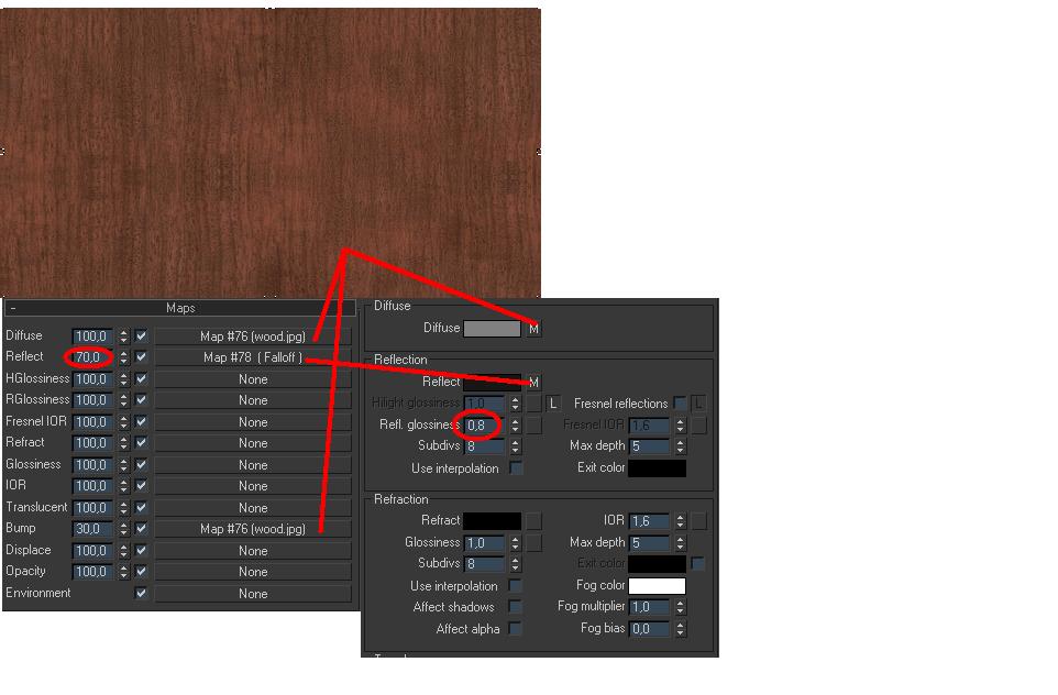

    Saludos asno, que mal me siento llamándote así, pero bueno, gracias por aportar para todos aquellos que apenas estamos empezando, solo te molesto con una pregunta acerca del reflejo en la madera del piso, qué tipo de felfejo es, Fresnel, Vraymap, son máscaras? Y el valor del Bump también para el suelo, te agradecería ese otro pequeño aporte y gracias. Éxitos.
    Usuario completo
    Dec 2006
    206
    Making of bedroom
    Hola josémañana te subo los parámetros del material espero que te sean útiles saludos.
