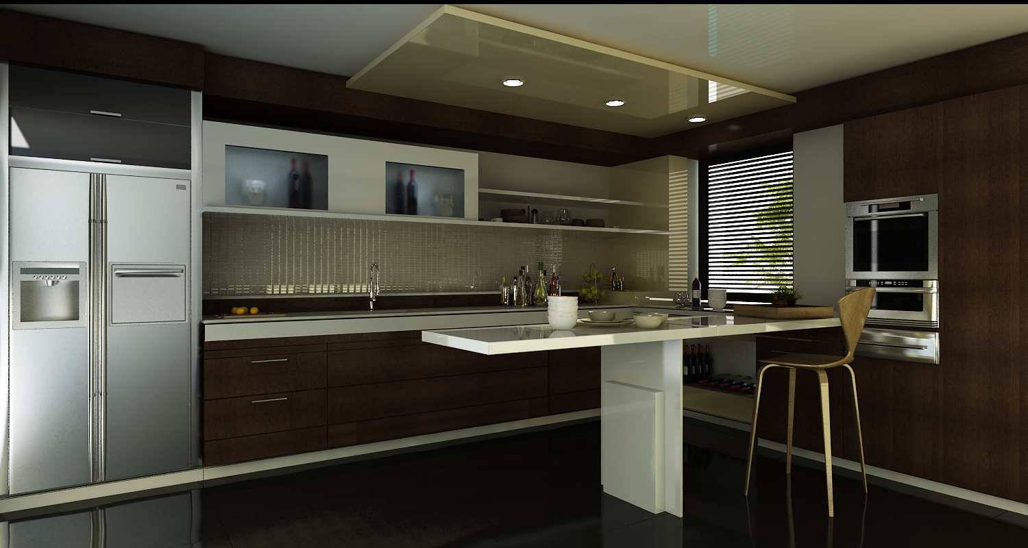

    Hola aquí dejo una cocinita terminada esta eche en el max y Vray sin mensaje, espero les guste y desde ya todo tipo de comentario es bienvenido, chao.

    Hola, muy bueno el modelo. Bueno digamos que al lado de mis trabajos está mucho mejor. Me encantaría llegar a este nivel. ¿me puedes aconsejar amigo asno. Necesito mucha ayuda de vosotros que entienden más que uno, me entiendes. Verdad.
    Bueno un saludo espero que sigas presntando más modelos.

    Asno. La imagen me gustó mucho. Solo te dejo algunas opiniones para ver si te sirven: La veo un poco oscura, tal vez con algo más de clarisdad se pueda ganar mucho son perder ese toque sombrío que tiene y le queda bien.
    El piso está muy reflectivo creo que con un poco de glossiness va a ganar más realismo. Un abrazo y felicitaciones por tu trabajo.

    Gracias amigos por los consejos los tendré en cuenta, si entiendo lo de la iluminación, pero no lo quise pasar por mensaje me gustó tal cual, ahora mismo estoy por subir un making of espero les sirva un saludo.

    Hola asno como andas, la imagen me parece excelente, quería saber cómo haces para llegar a esa definición de imagen es decir y no sé cómo llegar a esa calidad de renders, no se probé con todo subdivisiones, configuración en alta calidad, tamaño de imagen y no puedo llegar a una calidad final buena, puedes contarnos como llegaste? Saludos.

    Saludos asno, insisto que extraño llamarte así, pero ya me voy acostumbrando, consido con lo que dice silviogarcia2912 ya que si yo fuera el clietne te diría que voy a tener problemas con los recibos de luz, pero el resto lo veo bueno. Éxitos.

    Hola mensajero si t¡enes una escena echa comprimela y te ayudo en mejorarla apenas tenga un tiempo y con respecto a como llegar a esos render me costo, muchas horas sin dormir, miles y miles de intentos y roturas de cabezas, y me siguen constando por cierto.
    Hunberto joséno le digas nada al cliente sobre las facturas de luz.

    Bueno muy buen render una sola cosa la iluminación espectacular, pero como los demás an dicho demasiado oscuro. También una cosa no me acaba de convencer la especie de techo arriba de la mesa que refleja mucho, pero que queda demasiado perfecto, eso es lo único el frigorífico te quedó muy bien y esto que está sin mensaje pro.

    Saludos, vaya por delante decir que el render está muy chulo, pero mis comentarios se centran en la propia cocina, echa la salvedad de rigor.
    Te comento.
    No hay placa vitrocerámica, o al menos no se percibe en ningún sitio, ya que debe así mismo ir acompañada de una campana extractora, o bien decorativa, o integrada en un mueble, que tampoco puede verse.
    No hay enchufes de entre-paño (distancia que hay entre los muebles altos y los bajos), suele ser aconsejable poner alguno para enchufar pequeños electrodomésticos.
    Faltan tiradores, hay muchas puertas que no tienen tirador, y para poner puertas sin tirador, las puertas y los muebles cuentan con espacios suficiente como para acceder los dedos y poder así abrir las puertas, y este no parece que sea ese caso, en los columnas de la derecha es más que evidente.
    Hay unos cajoneros donde va la fregadera que son de tamaño excesivo, (los mayores que conozco son de 120 cm) pero no digo que no existan, pero sí que serían necesario dos tiradores para poder soportar un cajón de esas dimensiones, y lleno de utensilios.
    Poner cajones en los muebles de fregadera, no es muy recomendable, no digo que no se ponen, solo que para mí opinión subjetiva, no suele ser una buena decisión (y conozco arrepentidos), y desde luego no es la solución más común.
    También parece que falta el lavavajillas, hoy en día es un complemento imprescindible en una cocina, y si bien hay gente reaccia a tenerlos, su solución pasa por una amplia fregadera con dos senos o más, que tampoco parece que este sea el caso.
    Y para terminar, comentar que esos perfiles dando un marco metalizado al frigo, no parece estar de acorde estéticamente con el resto de la cocina, y si digo esto es porque de esos perfiles llegan hasta el techo, traspasan la altura del frigo, y continúan flanqueando a ambos lados al mueble que va encima del frigo, no hay ningún otro remate parecido en el resto de la cocina, quizás tenga una explicación técnica por los que dichos perfiles eran totalmente necesario para hallar la solución para su instalación, si no es ese el caso, lo siento, por que seguro que es cosa mía, pero me da al ojo una barbaridad.
    Nada más asno, solo comentarte a ti y todos los que puedan leer mi mensaje, que mi intención es poder aportar mi experiencia en las propias cocinas, con el ánimo de que sirva para que ya que se modelan bastantes cocinas, pues con mensaje como este, evitar detalles que para mucha gente son obvios, más, allá de la calidad del render, (es como si se modela un coche del carajo, con un render que te pasas de guapo, pero el volante está en el techo)
    Un saludo y mis felicitaciones por tu trabajo.

    Me gusta mucho el trabajo asno, solo comentarte aparte de las cosas que te han comentado, que la nevera no tiene un buen material debido al fogonazo de luz, y resta realismo a la imagen, deberías de revisar ese material, además de lo del suelo. Un saludo.
