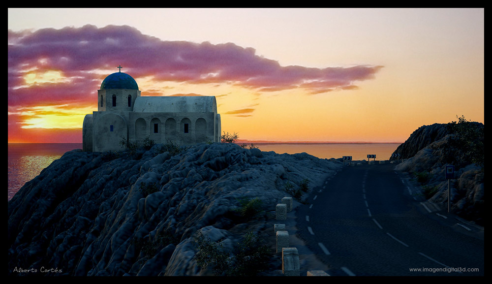

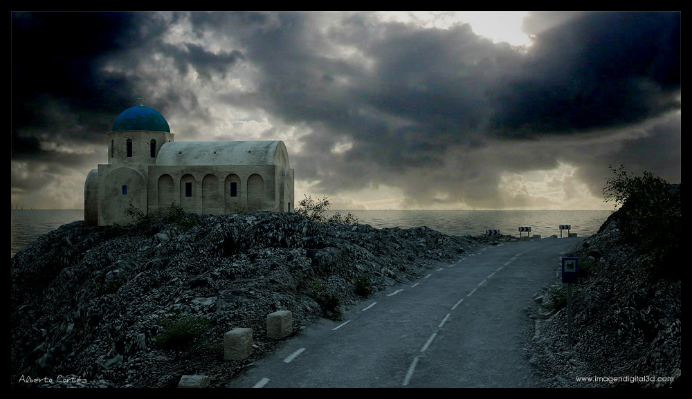

    Aquí os presento mi último proyecto personal. Ya sé que últimamente os estoy bombardeando con estas imágenes, pero espero no resultar pesado.
    Si, últimamente tengo mucho tiempo libre.

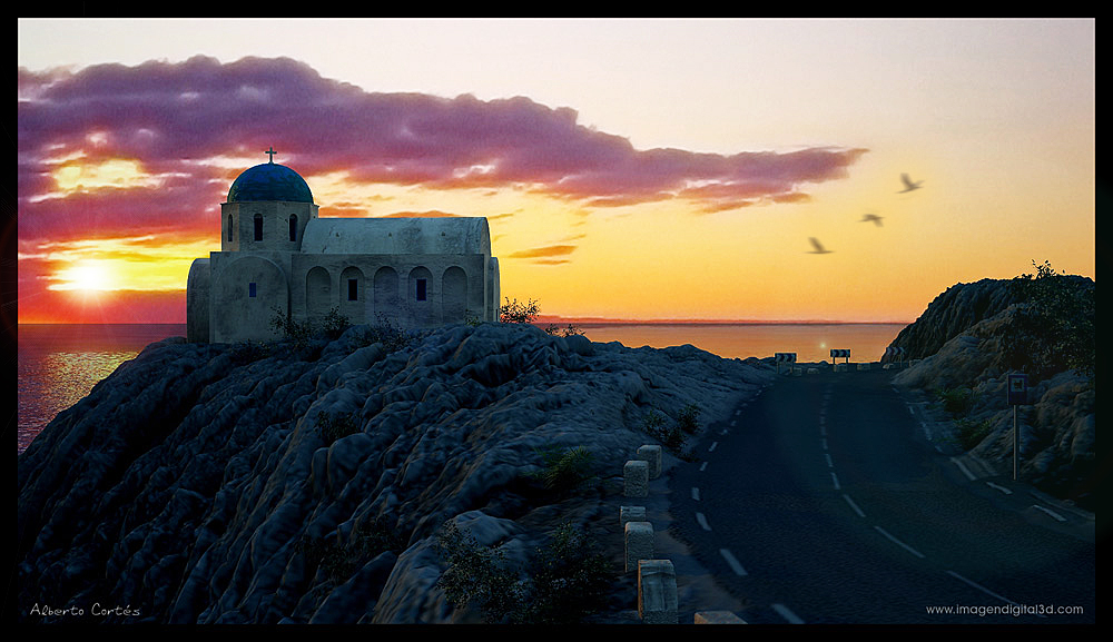

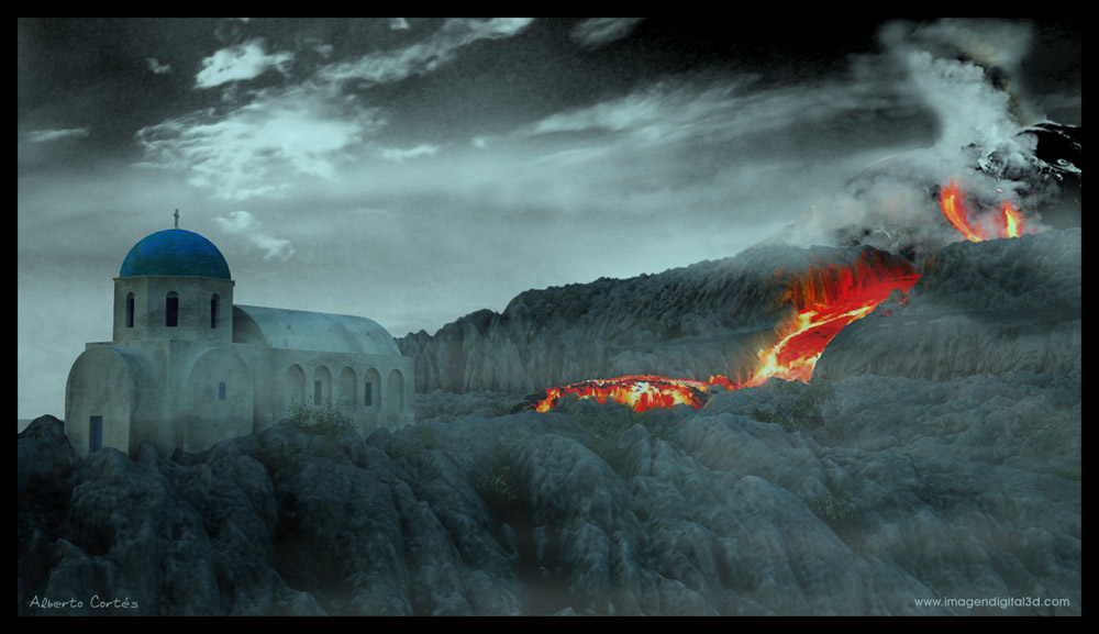

    En este caso quería representar una escena en la que una iglesia (he escogido una estética tipo santorini en Grecia) está a punto de ser devorada por la lava. Pero la verdad es que la imagen en la que sale el volcán y la lava es con la que menos satisfecho me siento.
    Bueno, como siempre, espero que disfrutéis de estas imágenes, y comentarios y críticas son bienvenidos.

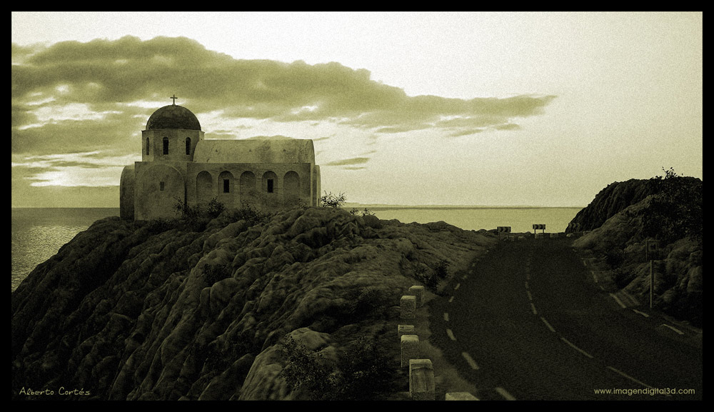

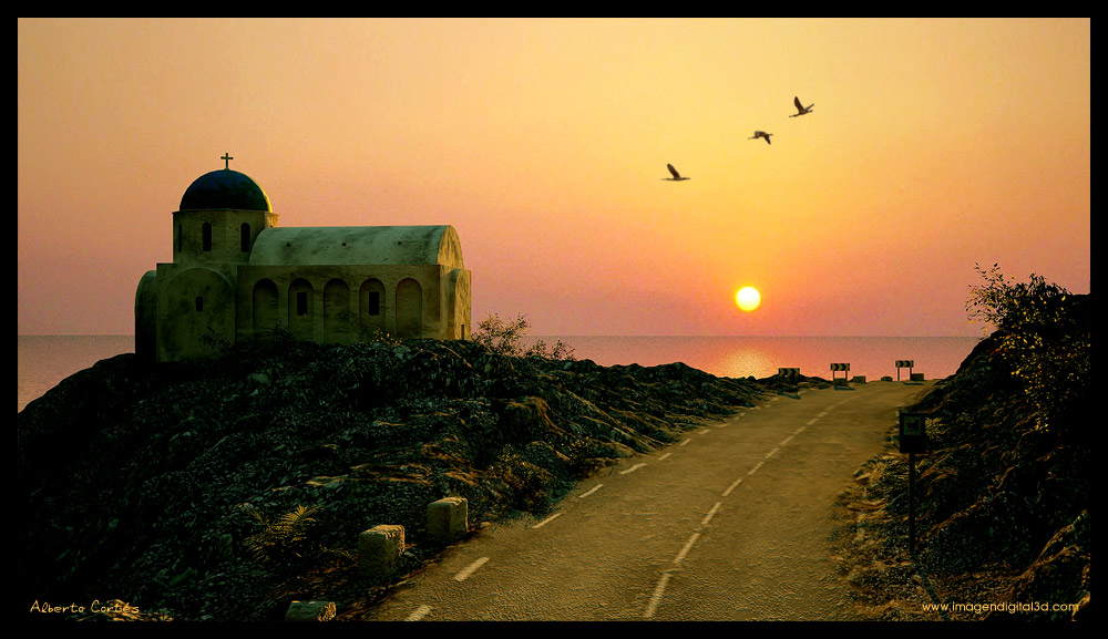

    Vaya nen, ojalá pudiera ser yo así de pesado, te felicito Alberto, me encantan. Las dos primeras, puf que pasada ¿cómo haces esas lucesí¿Qué parámetros la tercera, bueno, Adobe Photoshop ¿no? Y lo que dices de la última que es la que menos te convence a lo mejor es porque la intensidad de la lava contrasta demasiado con el resto que parece casi escala de grises, pero el como ilumina la montaña me parece brutal. He visto muchos trabajos tuyos y como siempre, chapeau.

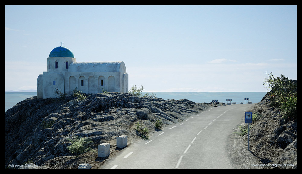

    Hola Alberto he visto tus últimos trabajos personales y me gustan bastante, solo una pega hecho en falta más resolución en las texturas sobre todo en las piedras, no creo que aguanten mucha más resolución, pero de todas maneras lo dicho, felicidades.
    Otra cosa, ¿puedes explicar un poco el proceso de modelado de las rocas? Saludos.

    Hola Carlos, me alegra saber de ti, aunque hayamos coincidimos apenas minutos en Qbico, me encanta vuestro trabajo en neosmedia.
    Estoy preparando un tutorial para el magazine online render out, y ahí explico un poco el proceso de elaboración para las rocas. Aunque no tiene tampoco mucho misterio. Tan solo se trata de un buen mapa Diffuse y un buen mapa para el Vray displacement.

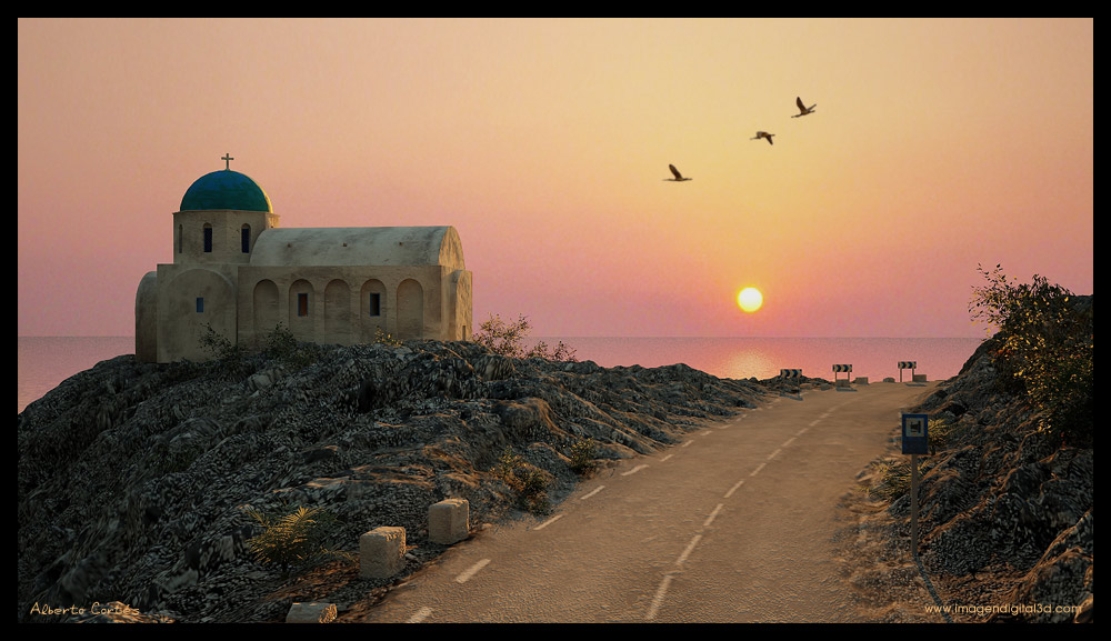

    Lo que comentas de la resolución de las texturas se ve sobre todo en la imagen de atardecer, es un mapa de 4000 por 2000 para todo el terreno, el problema es que en planos cercanos se nota el píxel. En la vista diurna traté de arreglar esto mezclando la textura inicial con otra de piedras y arena ampliando el Tile a 10 por 10 para ofrecer una mejor calidad en primer plano.

    Hecho en falta más resolución en las texturas sobre todo en las piedras, no creo que aguanten mucha más resolución, pero de todas maneras lo dicho, felicidades.
    Vaya. Si que afináis. ¿creéis justificado ese grado de detalle? A mí la imagen primera me encanta y tendría que mirar con lupa lo que comentáis de las texturas.
    A veces leo en los foros cuestiones de detalle milimietrico tanto en modelado como en texturización y me parece quizá un poco exagerado.

    Acortes yo lo que quisiera saber que parte de la primera imagen es modelado y texturizado, o que parte es una fotografía real, por que si todo es echo por ti diablos que trabajo la iluminación como el modeladoy texturizado esta de, felicidades y si pudieras iluminarnos un poco con los parámetros de iluminación y demás, nosotros los simples mortales lo apreciariamos mucho.

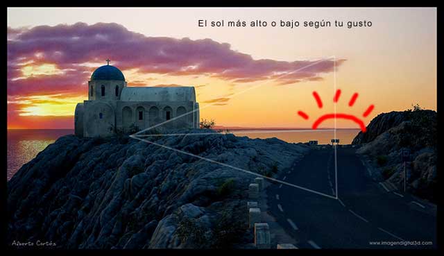

    Así como en otros trabajos te he dicho que fallabas en la composición, en este te digo que lo has clavado por completo. Va a ser que no te faltaba dominar el lenguaje fotográfico sino tener un poco más de paciencia a la hora de buscar el mejor encuadre para la escena.
    Como único apunte personal, en la versión de la puesta de sol haría un mirror del cielo para que el sol coincidiese sobre la carretera. Así te quedarían los elementos de peso del todo repartidos por la escena: iglesia a la izquierda-carretera derecha abajo-sol derecha arriba.
    Me ha encantado.

    Muy buena iluminación y composición, está muy bien equilibrada. Saludos.

    La sugerencia de Frodo. Es tan atinada que dudo que sea suya. Se la han soplado, sin duda.
