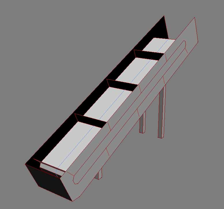

    Hola. El problema que tengo, y que seguro que es fácil de solucionar es el siguiente: Como veis en la imagen adjunta, ese es el modelo, y las palas están animadas con un Path constraint (véase línea azul).
    La animación va perfecta hasta que cambio la ubicación del modelo, las palas se me descuadran totalmente, al crear un grupo, las palas sufren un ligero descuadre que ya me fastidia la animación. Y enlazando las palas al conveyor, me hace exactamente lo mismo que agrupando todo el conjunto.
    Imagino que podría solucionarlo, una vez enlazado o agrupado, corrigiendo la posición de la pala, pero eso me parece una chapuza.
    ¿Me podéis dar la solución a este incómodo problema? Gracias de antemano.

    Te iba a decir lo de agrupar, pero si no te funciona, que raro ¿no? Qué tal vinculando todo a un ayudante, no entre sí, sino a un círculo que puedas poner en la base para ubicarlo donde más te convenga.
    Por aportar algo, vamos.

    Bueno, ya lo solucioné. Lo que hice fue cambiar el método de trabajo, es decir que en lugar de crear, animar, agrupar, lo que hice fue crear, agrupar, animar. De esa manera ya no me da problemas, pero gracias por tu respuesta.

    Ahí, la otra solución es linkear además de las palas, la línea del azul, ya sea a tu objeto conveyor, o a otro nodo. Evita el uso de los grupos.
