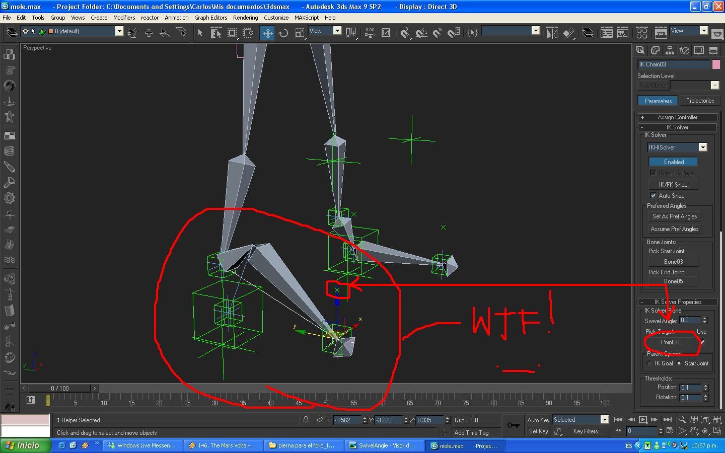

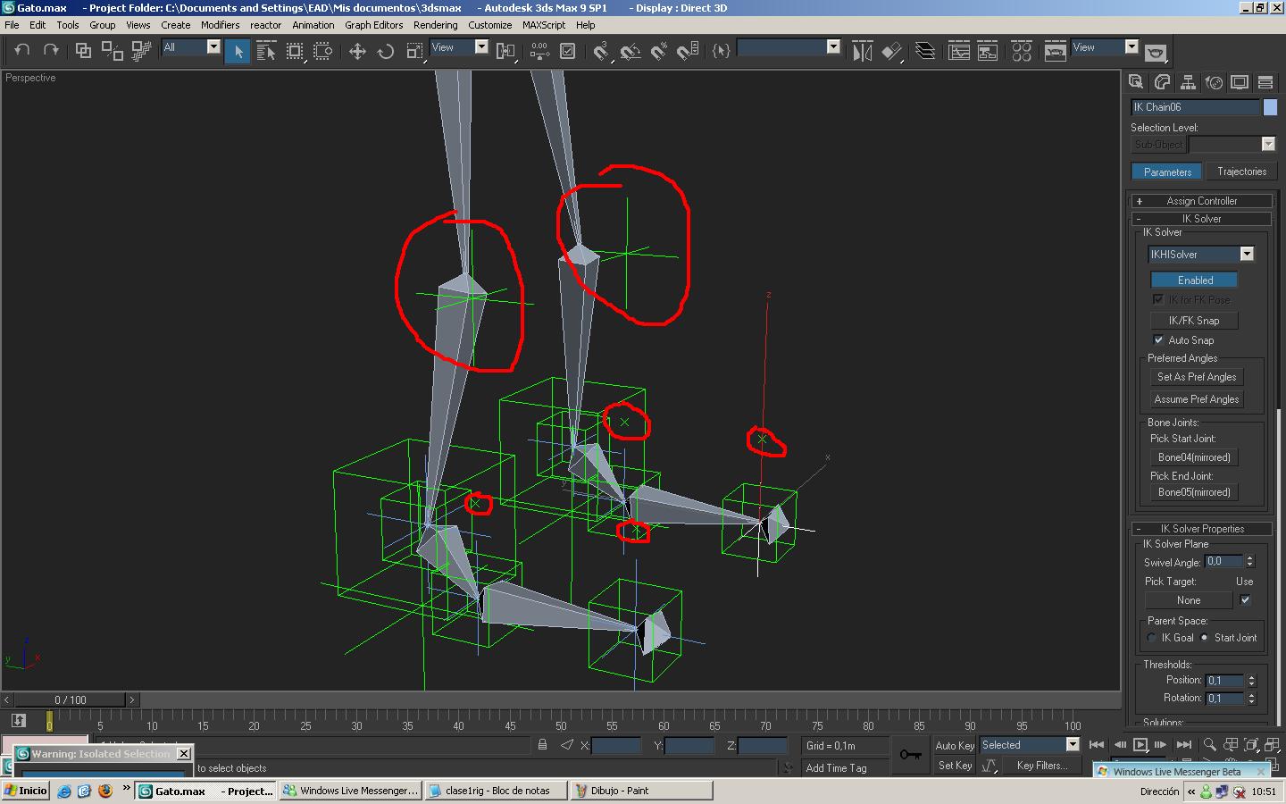

    Hola a todos, pues tengo un problema con el tema de rigging (bleh, quien no t_t) estoy haciendo el Rig de una pierna, no tengo problemas con los temas del IK Solver, pero sí con los swivel angles. Le asigno unos center markers sobre los IK Solvers de los dedos y tobillos, y cuando quiero asignarles dichos dummies a los IK Solvers, los Bones se desalineean y se crea un desast re. Mejor adjunto unas imágenes para que puedan visualizarlo mejor.
    Espero alguien me de una manito.

    Hola inzomnio. Lo que pasa es que estas asignando el último IK desde el tobillo hasta la punta del pie lo cual debería ser desde el hueso del dedo del pie hasta la punta, en tu caso al asignar el IK Target al IK que pusiste desde el tobillo te va a orientar todo el pie mandándote el talón a apuntar hacia el IK Target.

    Phoelix tenias toda la razón, estaba asignado con el hueso incorrecto. Mil gracias amigo.
