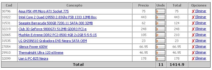

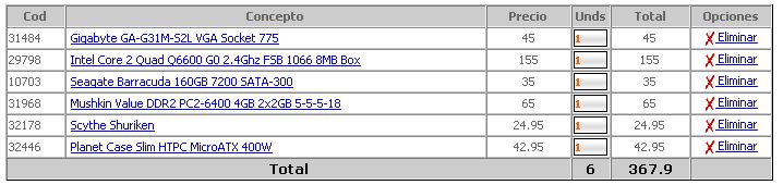

    Yo tengo pensado hacer lo siguiente.
    2 equipos de apoyo para render, y uno para modelar y renderizar también. Estos son los presupuesto s que he estado haciendo. Yo no tengo pensado forzar el hardware, a no ser que me sea necesario, aunque no creo. La caja Lian Li es un capricho, pero puedes poner una más barata y que funcione igual.

    No se de dónde has sacado los precios esos, pero me parece que por el mismo precio del disco duro Seagate, te podrías pillar uno de 1 Tb, yo he visto la oferta en pixmania o en alternate, y las memos Mushkin para mí son algo caras, yo he visto OCZ o GeiL de 4 Gb por 80/90, siempre te puedes ahorrar algo para ponerlo en otra cosa.
    Yo esta semana me pillare 2 de estos discos ya que quiero quitarme muchos discos duros pequeños que tengo en casa.
    Espero que te haya ayudado, saludos.
    Si, algunos componentes son más baratos en alternate o en otras tiendas. Pero no me interesa estar comprando en una tienda y en otra, ya que, al final es un follón, y PC componentes esta a 20 min de coche. De todas formas, haciendo los presupuesto s en alternate me salían prácticamente igual, 10 euros arriba o abajo. Lo que es caro en alternate el barato en PC componentes y viceversa. Decualquiermanera dale infinitamente más barato que en Cartagena que está lleno de ladrones de la informática.
