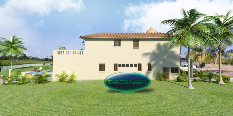

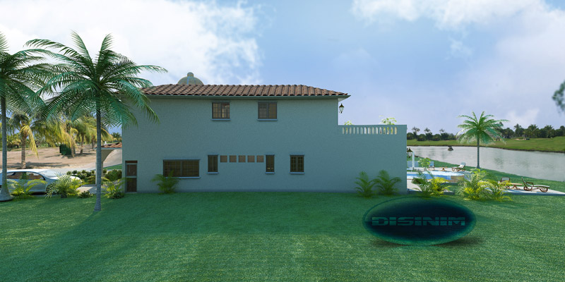

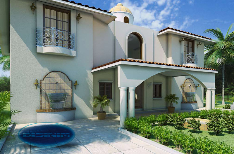

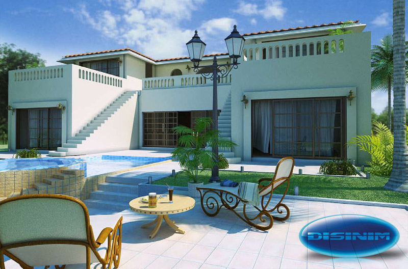

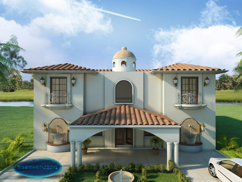

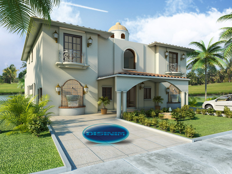

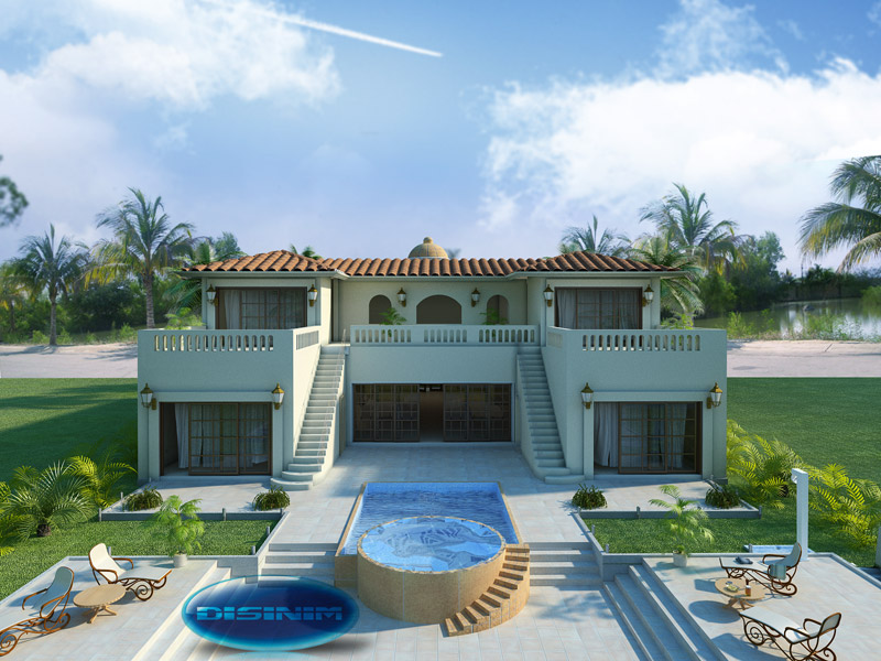

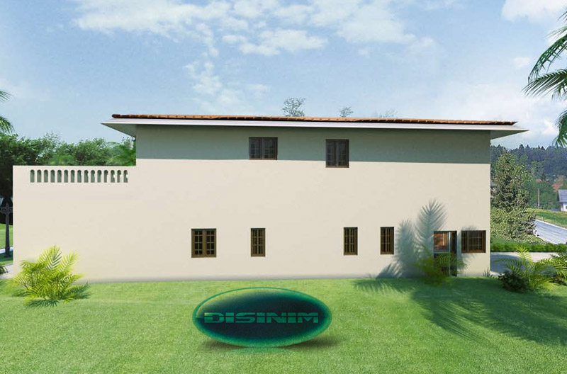

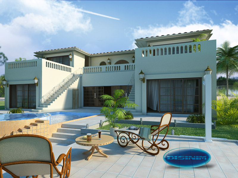

    Casa club de golf finalisima

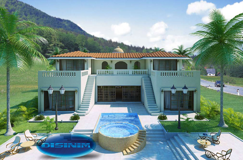

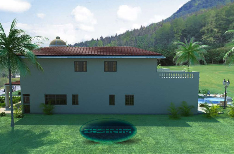

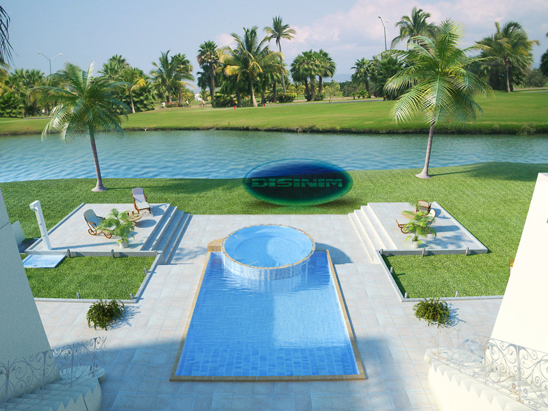

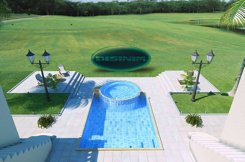

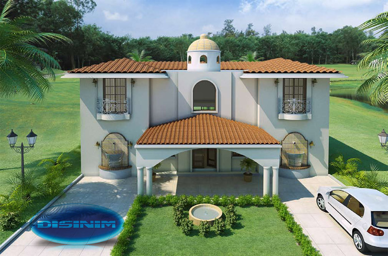

    Saludos. Por fin he terminado el exterior de esta casa. Después de mucho publicar casi sin respuesta en trabajos en proceso, subo estas imágenes por fin en trabajos terinados. (ya era hora).
    Espero sus críticas y/o comentarios. Venga sean duros y honestos. Saludos.
    Cada que la veo cómo se me antoja es jacuzzi.

    Esta usando Ambient Occlusion de Mental Ray ¿verdad? Yo también lo uso, pero creo en este render se te fue un poco la mano yo lo bajaría un 50%, y las plantas son todas iguales, me parece que le daría más realismo poner varias. Me gusta la iluminación, y los materiales, bueno eso es lo que veo desde mi humilde punto de vista, saludos.

    Hola disinim, se ve bien, pero hay algunas cosas que con un poco de ratio te quedarían mejor. Antes de nada, las imágenes son pequeñas así que, habrá algunos detalles que no podamos ver bien, pero bueno ese no es el caso.
    Lo primero son las tejas, te faltan las cumbreras, y parece que estén flotando sobre tejado.
    La cornisa creo que está al revés, pero no sé si es así la geometría.
    Las dos imágenes con vista peatonal están más conseguidas que las imágenes de vistas generales, se ven menos 3d que las otras.
    En la piscina creo que el tileado te ha quedado un poco grande, porque si eso es gresite debería tener un tamaño mucho menor.
    Bueno, espero que no te tomes a mal mis críticas y que lo que te haya comentado te ayude a mejorar. Un saludo y buen trabajo.

    En cuanto a lo que comentas por una parte tienes razón, por hay un cacho de no razón y es casi sin respuesta ese casi lo dice todo, y me refiero en que en ocasiones algún trabajo mío ha sido duramente criticado, o debatido, y ese casi me refiero a que hubo pocos comentarios, y los que se hicieron se tomaron en cuenta, desde el color de tejas de Hulkong, efectivamente el tuyo, quite el auto (por cierto, se hiceron unos análisis matemáticos, no sé cómo sean, es como una formula para calcular los espacios de los estacionamientos y parece que el espacio es chico, pero si cabe, solo hay que saberse estacionar), metí más árboles de diferentes tipos como sugirió Kaimanino, y algunos que el mismo cliente me impidió hacer.

    No pasa nada hombre, si esperas críticas, ten en cuenta que somos personas y estamos por aquí.leyendo. Para la próxima seré más crítico (si es posible).

    Jehova.
    esta usando Ambient Occlusion de Mental Ray ¿verdad? .
    no, es Vray.. En cuanto a la variedad de plantas, parece que no se va a poder, pues el proyecto es usar unos arbsutos iguales, sin embargo, los modifique para tener varios amaños y densidades, aunque es el mismo arbus, ya no se ven todos iguales. Gracias por lo de la iluminación. (la modifique un poco, un poco más suave).
    Franhegar:
    lo primero son las tejas, te faltan las cumbreras, y parece que estén flotando sobre tejado..
    corregido, gracias. Las cumbreras son las diagonales sobre el tejado (no venían especificadas en mis planos).
    corregido.
    en la piscina creo que el tileado te ha quedado un poco grande, porque si eso es gresite debería tener un tamaño mucho menor..
    Corregido (se ve mucho mejor en la de alta resolución). Gracias a todos por sus comentarios.
    Incluyo una prueba que saque de noche, pero no me convence al 100%.
    Espero sus críticas y comentarios. Gracias a todos.

    Ahora si van las finales
    Muchas gracias a todos por sus comentarios. Estas son las imágenes ya finalas entregadas al cliente, sin marca de agua claro está. (espero no pidan nuevamente cambios).
    Render Vray.
    Montado y retoque Photoshop.
    Tiempos promedio 3 h 10 (quadcore 6600, 4 Mb de Ram, 1600 por 1200 px).
    Posdata: la imagen de la alberca vista desde la terraza, no sé por qué me ha dado tanto problema en renderizar, la he sacado en 5 segmentos pues al sacarla completa el max se caía. Saludos.

    A mí me gusta mucho el resultado final, enhorabuena, un saludo.

    Está todo muy verde. En el sentido literal. Un poco de postproducción le vendría bien.
