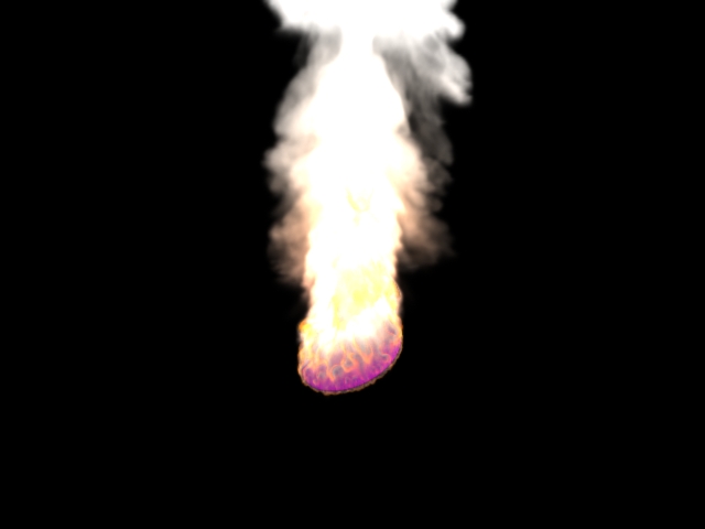

Como lo hiciste con Particle Flow o con fume? Está muy bueno el efecto, te felicito.
Pues me añado a los comentarios anteriores, muy buen efecto, te felicito, y definitivamente me encantaría que nos contaras algo de cómo lo conseguiste.
Nuevamente felicitaciones por tu trabajo.
Saludos, el efecto lo realice con FumeFX, hice algunos test más de esta escena, pero ahora estoy probando con un cuadrúpedo.

Queda lindo el efecto, me hace reír el Mocap del hombre, se parece a mí cuando bailo. Intégralo con Krakatoa que puede quedar más loco aún.
Estuvo muy bueno el efecto. Muy lejos de lo que me imaginaba después de leer la cuestión por primera vez en que lo primero que se me cruzó por la mente fue utilizar algún efecto sumado de volume + Fog + noise3d. Sin utilizar plugins de terceros, por supuesto.
Pero, así como te ha quedado me gusta. Felicitaciones.

No te está quedando mal, lo que veo es que saldría mucho más humo de cada parte del cuerpo, no sé si me explico bien, pero da la sensación que emiten 2 o 3 puntos en los brazos etc.
Has probado el Krakatoa? Creo si mal no recuerdo que trabaja en conjunto con FumeFX, y te da la posibilidad de meter muchas partículas, échale un ojo.

Una cosa más, solo para mejorar; podrías reducir, o quitarle, la sombra al tío que se mueve en la animación, porque se supone que es invisible y solo se ve y se mueve el humo con aspecto humano.

En verdad, te felicito, tu si debes ser un máster, en esto, no, oye, una pregunta, como lo hiciste, que método usaste, sé que usaste el plugin de FumeFX, pero como hiciste, para que, el humo, tome la forma del modelo y también, sea animable, me entiendes no, tanto, el del hombre, como el del perro, son bastante, buenas.Saludos, el efecto lo realice con FumeFX, hice algunos test más de esta escena, pero ahora estoy probando con un cuadrúpedo.

Excelente el efecto que conseguiste, usaste Particle Flow en conjunto con fume ¿no?
Hola. Disculpa, el efecto, lo hice, con FumeFX, y no use, nada de sistema de partículas, pero sabes, no fue nada fácil usar o aprender a usar, ese, sistema.Excelente el efecto que conseguiste, usaste Particle Flow en conjunto con fume ¿no?
