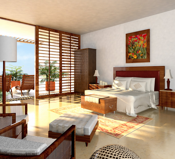

    Qué tal de nuevo, estoy haciendo un par de renders y el cliente vio esta imagen y le gusto el efecto de la luz del sol como quemado e movido el Vray Sun en otro ángulo buscando este efecto, pero no tengo idea de cómo lograrlo, alguien me podría aconsejar? Desde ya, gracias.

    Si lo que quieres es que la luz queme, aumenta el multiplicador.

    Puede ser 8°p, pero igual la escena se iluminaria de más ¿no? Quisiera la misma cantidad de luz, pero con ese efecto, todavía no doy, gracias.

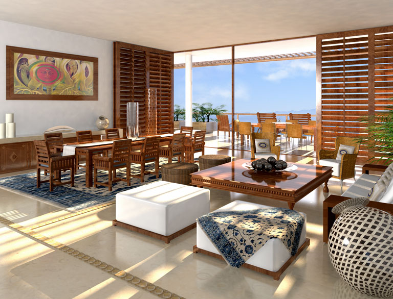

    Fiz3d, tu crees que el de la muestra sea hecho en Adobe Photoshop, mira adjunto otra imagen.

    Puedes probar con subir el multiplicador y bajar los rebotes en cuanto consigas la luz marcada la llevas a Adobe Photoshop y enmascaras las luces marcadas que queres quemar y las saturas, de última suaviza la máscara para que te quede suave para que el cambio de luz no te quede tan brusco y listo, si no se te marca la luz subile al multiplicador sin bajar los rebotes y se te va a marcar la luz, pero también te va a aumentar luz de la escena entonces enmascaras todo menos las luces marcadas y le bajas el brillo esa es otra fíjate si te sirben.

    Si es simplemente quemar ciertas partes de la imagen, ya que te has dejado el tiempo ajustando muy bien la luz, yo lo haría con Adobe Photoshop sin dudarlo, una curva personalizada para quemar solo blancos sin sobrexponer lo demás, es más, hazte una acción (una macro) con el Adobe Photoshop, llámala quemar brillos, por ejemplo, y ya lo tendrás siempre listo y rápido para tu cliente.
