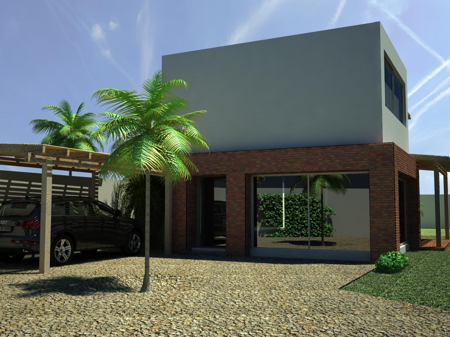

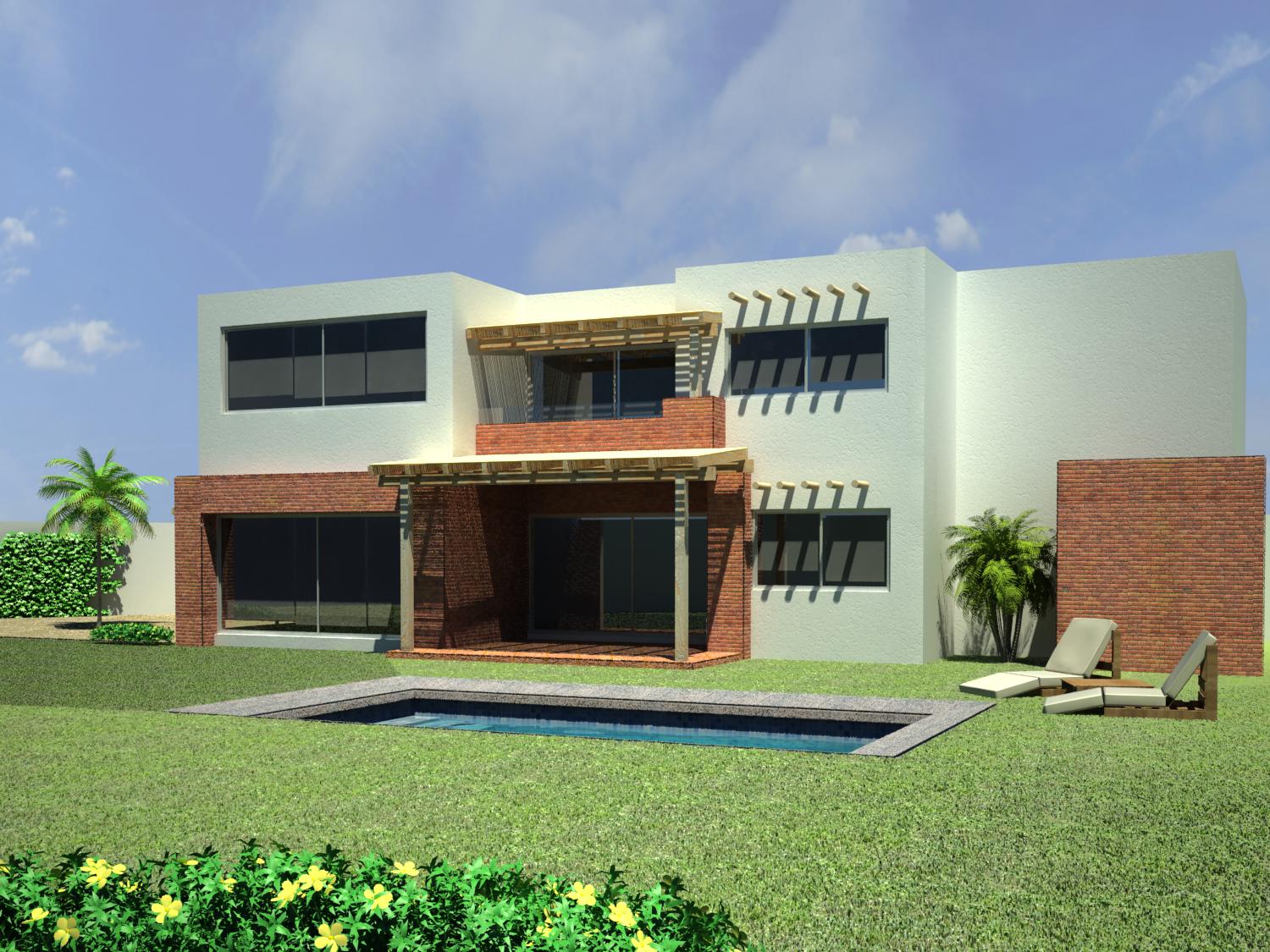

    Hola a todos adjunto renders de una residencia por tiempo y habilidad esto es lo que se le entrego al cliente, el quedo muy contento, pero yo y vosotros sabemos que le falta mucho por mejorar, acepto críticas y consejos.
    Uso max9, Vray 1.5 y no tienen retoques o edición de imagen. Saludos y gracias.

    Hola Rappaniu, en el desplazamiento del ladrillo de la pared, deberías de activarle el kep continuity, para cerrar los bordes, por lo demás está bastante correcto, el pasto es algo raro. Un saludo.

    Muchas gracias me preguntaba como deshacerme de esas líneas, el pasto tiene displacement 2d, y no sé porque se ve en diferentes tonos, no sé si sea cuestión de UVW ma, gracias.
