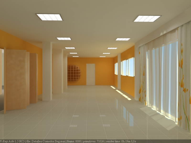

    Tengo esta escena de un gran comedor con varios ventanales. He puesto un Vray Sun y cuando me ha preguntado si quería que me hicera un mapa de entorno le he dicho que sí. El color del environment en el Vray lo tengo blanco puro, y no consigo que salga así. Por alguna razón sale completamente azulado. Os pongo aquí el render sin objetos, y una fotografía del resultado que busco, que es un color blanco puro con mucha intensidad.

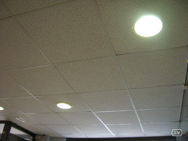

    Por último, he puesto una fotografía de un techo de estos modulares, para saber si alguien conoce alguna forma sencilla de hacerlo y no tener que modelar panel por panel.

    Con un simple material tiles, le metes en el color del ladrillo un mármol pones la junta blanca, y ese mismo tiles lo pones en el Bump quitándole el mármol y dejando el color negro.
    Entonces es normal que no te salga blanco. Dale a la tecla 8 (environment) y desactiva el mapa, o bien usa el GI environment (skylight) override de la pestaña environment de Vray.
