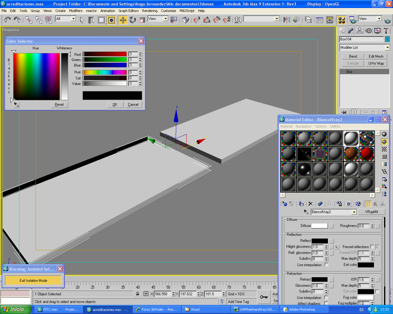

    Hola amigos, pongo un material Vray simples a un box y algunas Faces quedan transparentes. Intente usar el modificador normal, pero no lo resuelve. Mando imagen para que vean.

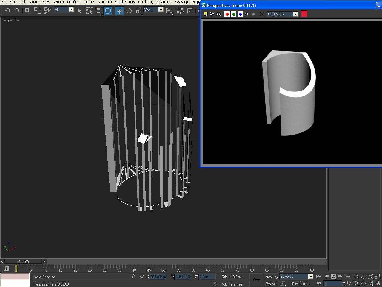

    No, es un material normal esta imagen es del material como me aparece en la view port y como sale renderizado. Hugo.

    Eso tiene pinta de ser por el viewport. Prueba a crear una cámara, o a ponerte en una vistar user en lugar de perspective, ya verás cómo no te pasa.

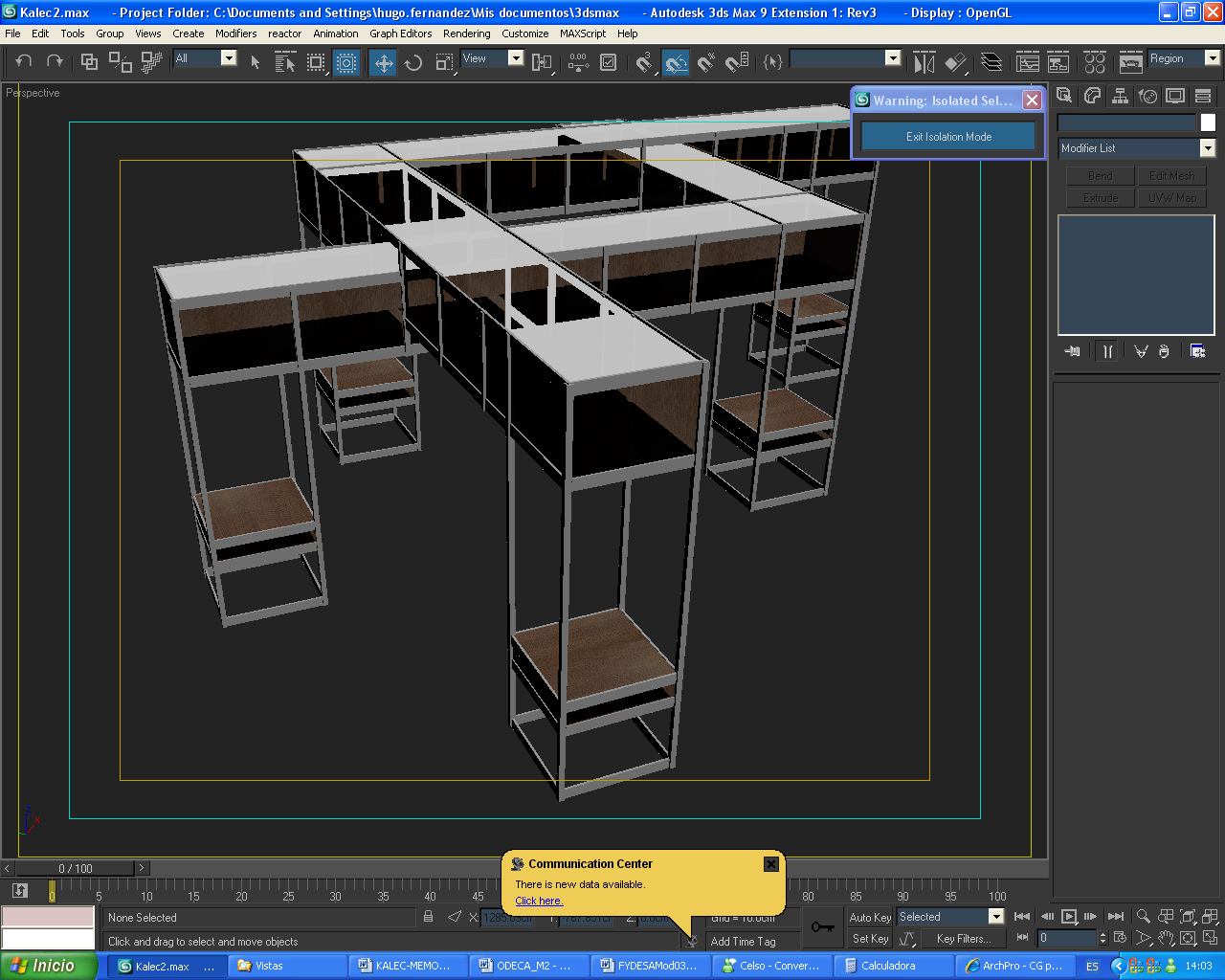

    La madre que mp, después de dos semanas vengo a descubrir la macana que estaba haciendo y la comento aquí por si le pasara a otro, es que, aplicaba un material blanco a un cubo (o cualquier geometría) y algunos vértices desaparecían en las viewports, y lo que pasava es que esse material tenía un poco de refract = 3, con que se entiende que ese objeto es un vidrio, y por eso en la viewport desaparecían las Faces, luego en el render salía bien porque la transparencia es mínima.
    Mando una imagen para que vean: gracias por la ayuda.
