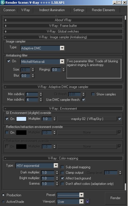

    Por otro lado, tengo pendiente publicar el printscren de la escena para que puedas apreciar como ubiqué las pantallas con el Vraylight MTL (no lo hago de inmediato por tener el PC en la que realice el render renderizando un interior) de paso publicaré mis seteos de Vray Sun y Vray por si te pueden servir.

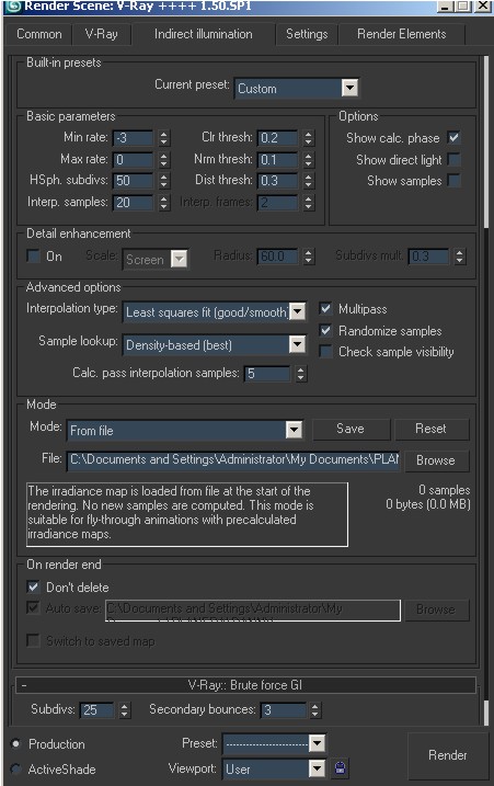

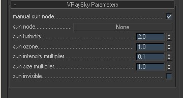

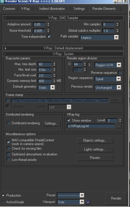

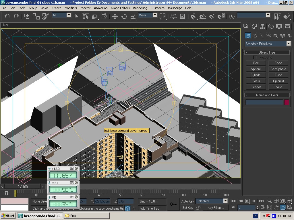

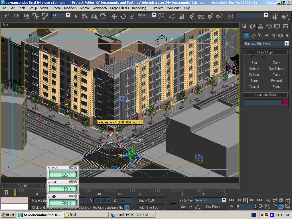

    Como les había ofrecido estoy publicando print screens de la escena de tal suerte que se aprecie como he usado los planes con Vray Light material para conseguir los reflejos, así como mis seteos de Vray Sun, Vray Sky, y cuadro del motor de render, Vray.
    De paso doy los créditos y agradecimiento a balaperdia de quien utilicé los seteos y imágenes de sus escenas para desarrollar los propios, pues solo hice ajustes para poder usar vrayphysicalcameras cuando el usaba en ese entonces estándar target.
