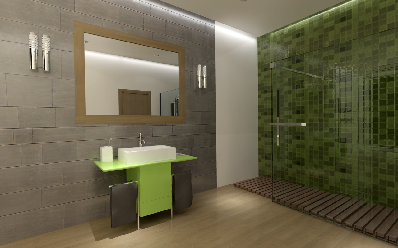

    Hola chicos. Pues nada, aprovechando que tengo un parón de clases y las aulas vacías, me animé a probar el distributed rendering de Mental Ray con dos escenillas a medias que tenía por ahí con los equipos de un aula, a ver esos tiempos de render.

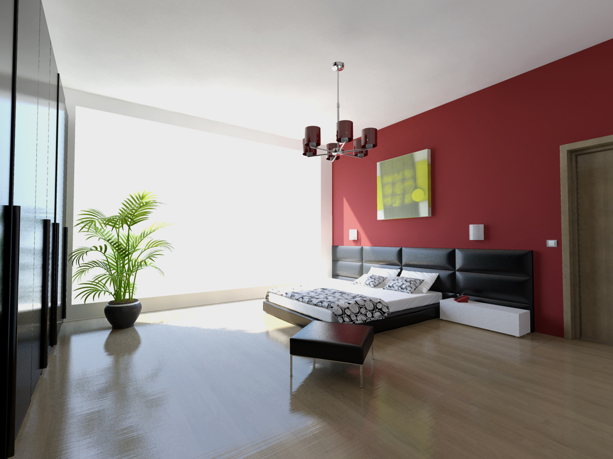

    En la imagen del baño usé 5 equipos Athlon 64 3000+ con 1 Gb de Ram: 1 hora de render, no está mal, a 1/16 Mitchel, GI+FG no precalculado. Pero la segunda, con los 10 equipos del aula y los mismos parámetros de render ¡16 minutos.
    Hombre, las escenas no están muy finas, pero desde luego con estos tiempos merece la pena probar y hay margen para darle mucha más caña.
    Lo próximo será probar Backburner+distributed rendering en una animación, a ver a ver. Un saludo.
