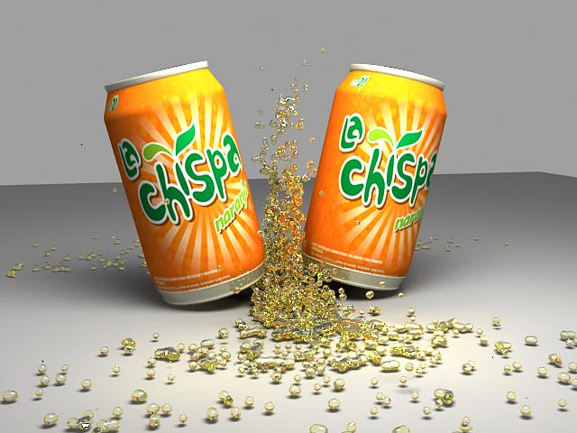

    Hola espero que estén todos bien como saben yo estoy aprendiendo con ustedes aquí le dejo esto es un refresco en lata la etiqueta no es mía todo lo demás si.
    Espero críticas y consejo de cómo mejorar los errores gracias.

    Me gusta bastante, le falta un toque de iluminación, a lo mejor poniendo alguna luz más en la escena. Motor de render y parámetros que has usado?
    Como siempre para este tipo de renders recomiendo usar un ciclorama que te soluciona el fondo con un degradado y no se te queda el plano de suelo visto en el horizonte. Un saludo.

    Bueno no soy ningún experto en el tema, pero te voy a dar mi opinión. Aparte de lo que dice Maxam, a mí me da la sensación como si las latas estuvieran del revés, creo que se arreglaría estrechando un poco la parte de abajo de la lata. Un saludo.

    Creo que falla el setup de iluminación (bueno, falla el setup de iluminación). Los materiales podrían estar mejor también.
    Trabaja más los Shaders, pon un matte/sombra en un fondo curvo y hazte un entorno de iluminación/reflexión más trabajado y el resultado mejorara abismalmente.
    Si no sabes por dónde ir, tienes en 3dtotal un setup de luces estándar que da buenos resultados en estas cosas, aunque a la larga preferiras trabajarlo tú mismo para encontrar la solución que más te guste.
    Espero haber ayudado, un saludo.

    Gracias por los consejos a todos miren uso Vray y el problema es que no lo manejo al 100% pero si pueden darme algunos consejos de cómo usarlo para este tipo de trabajos se lo agradecería.
