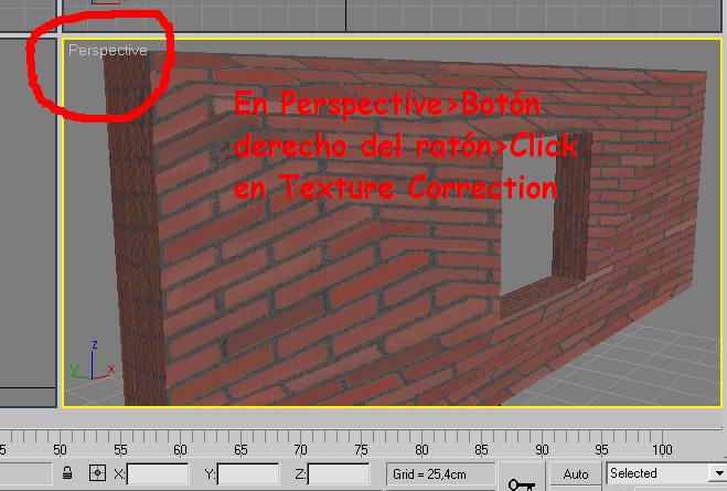

    Quizás sea éste tu problema, ¿no?
Nombre: Texture Correction.JPG
Visitas: 1152
Tamaño: 47.1 KB
    Puede que sea eso, pero esta deshabilitada esa opción cuando click derecho sobre el nombre del visor, no sé a qué se debe.

    Esta deshabilitada esa opción cuando click derecho sobre el nombre del visor.
    Pues ahí me has pillado.

    Lo de que no puedas seleccionar el texture correction, depende de la configuración de visor que tengas. Si lo tienes configurado en DirectX, la corrección de texturas se aplica automáticamente. En cambio si usas OpenGL o software tienes esas opciones.
