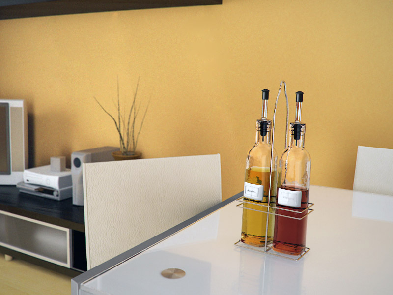

    Hola a todos, este primer mensaje seria para presentarme y saludar a todos, y este no sería el sitio correcto, pero como también quería colgar una imagen, pues bueno, aquí estoy. La idea era hacer pruebas con el aceite y esas cosas, pero me anime y complete la escena. En el montaje final o de postproducción, he seguido el procedimiento de un tutorial de slimo que me hizo gracia probar. Vaya, esto es max-Vray+ Photoshop. Espero críticas, siempre ayudan a ver los trabajos desde otra perspectiva, un saludo a todos.

    Hola, bienvenido. La imagen a mí me gusta, es agradable, me gusta la iluminación y los materiales, a mí me parecen muy conseguidos. No me gusta el hecho de que los botes, no los veo muy bien, me refiero, no se ve la etiqueta bien, esta como falta de definición, cuando creo si debería verse.

    Gracias por la bienvenida Pablo, y por los comentarios. Tienes razón, tuve algo de problemas con las etiquetas, problemas que no solucione del todo, o no cómo me gustaría. Supongo que las ganas de darlo por finalizado me hizo pensar que ya era un resultado aceptable. También tengo que decir que en los modelos reales tampoco se ven muy bien, y use esto como excusa.

    Ahora que le he vuelto a echar un ojo, me he dado cuenta de que creo, hay un error en el desenfoque (en la profundidad de campo) y es que, cuando el modelo principal son los botes, parece que el punto de máximo enfoque es el respaldo de la silla, cuando deberían de ser los botes ¿no?

    Perdona, se me pasaron los días y no vi tu respuesta. Si que tienes razón, el objeto principal son los botes. Respecto al respaldo de la silla en su punto final si que empieza a estar desenfocado, pero no al principio, claro. Entonces para ser más correcto, tendría que estar desenfocada totalmente? Gracias por los comentarios Pablo.

    No digo que el respaldo tenga que estar desenfocado o no, me refiero que siendo el punto principal de la composición los botes, no deberían tener el desenfoque que tienen. Vamos a ver, imagínate que esto no fuera un render, y fuera una fotografía, si tu le quieres hacer una fotografía a los botes, pues tendrías que enfocar el objetivo en base a los botes, pero en lugar de eso tu habrías enfocado el respaldo de la silla, y dada la poca profundidad de campo de la imagen, se te desenfocan los botes y me generan en la vista pues, una ligera confusión o molestia.
    O eso o me está aumentando las dioptrías.

    Vale, te entiendo. Tranquilo que no creo que te estén aumentando las dioptrías, es un uso incorrecto del desenfoque. Aunque de todas formas, no sé si solo la culpa la tiene el desenfoque, puede que la textura ayude a este efecto. Haré unas pruebas sin tocar textura solo el enfoque y a ver qué pasa, cuando la tenga la subo.

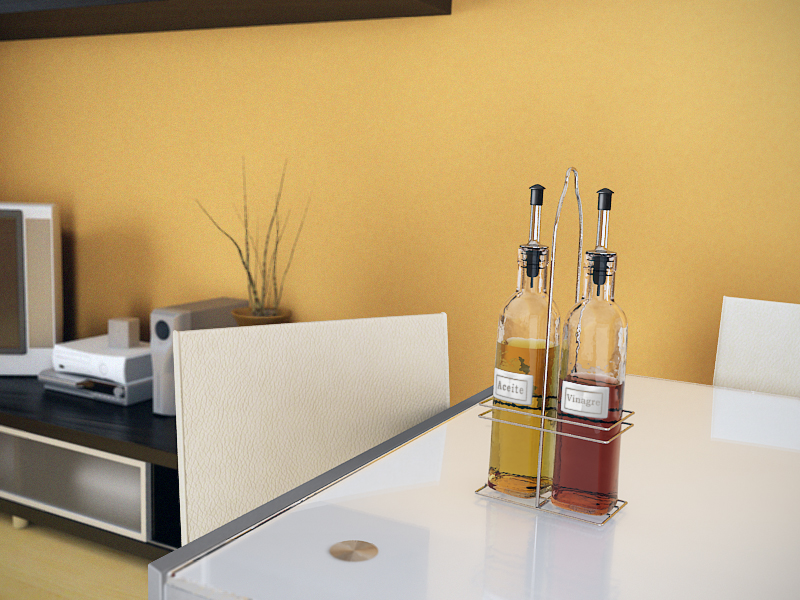

    Tenías razón Pablo, creo haber corregido el desenfoque. Fallaba desde el objeto en si a la cámara, o eso creo. Si tienes tiempo échale un vistazo, a ver qué te parece. Gracias.

    Si, efectivamente creo que ha mejorado, ahora te faltaría trabajarte la etiqueta lo demás, mucho mejor en mi opinión(era algo sutil, pero se nota porque no hace la molestia ahora en la vista).

    Gracias Pablo, y sí que tienes razón, faltaría las etiquetas, a ver si encuentro un rato, no cuela si digo que los modelos reales son de un xino y la etiquetas dejan que desear?
    Es broma, lo a punto en la lista de tareas pendientes. La lista es larga, pero algo se va haciendo.
