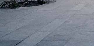

    Hola a todos, como podría hacer una textura para un suelo como este, la textura y luego que no tile, porque es un patio grande. Si pudiera alguien decirme o bien aconsejarme algún tutorial se lo agradecería. La fotografía no es muy, allá, pero es la que tengo. Un saludo.

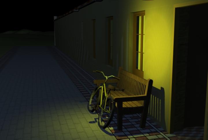

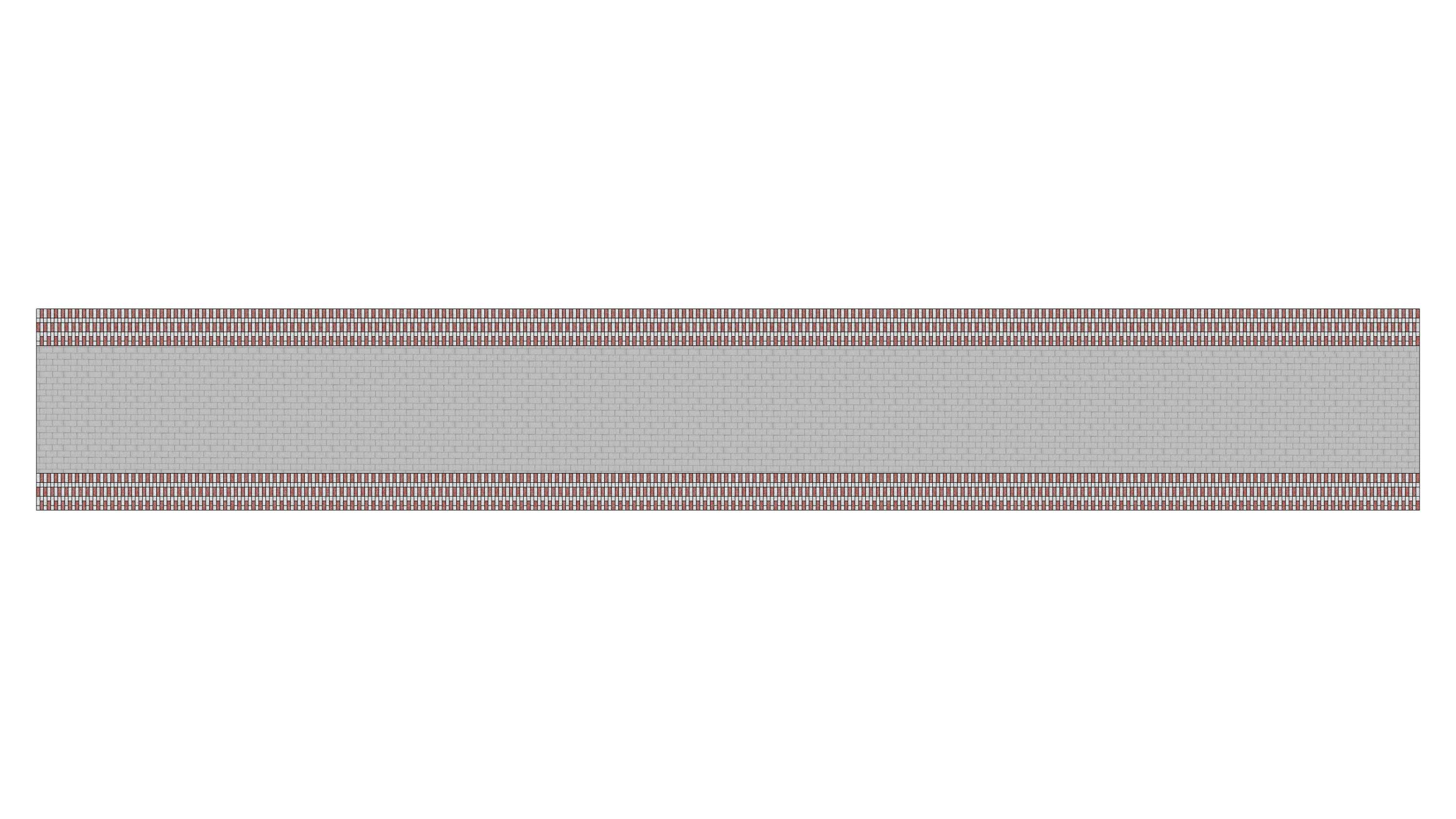

    Hola Jorge. No soy experto, pero ahí va lo que yo he experimentado. Para esto, hay que contar con un editor de imágenes: Photoshop, Gimp etc.
    En el caso que te muestro, lo hice de esta forma:
    Primero un render en planta del contorno del patio, con perspectiva cero (ortogonal). Con una vista alámbrica ya vale.
    Después se edita ese render con el Gimp, en un formato (alto y ancho) proporcionado con el patio. En mi caso es un simple rectángulo.
    Por editar, me refiero a que puedes incluir en la zona que elijas ladrillos tileados y si es necesario, dibujar a mano el resto del suelo, como en este caso las baldosas que rodean el árbol.
    Puede ser muy trabajoso, pero así se puede añadir mucho detalle, incluso dar a la textura una resolución proporcionada con la resolución con la que quieras tirar luego el render.
    Por último, una vez incluida la textura en el suelo del patio, suele ser necesario escalar la imagen y moverla en los ejes hasta conseguir el engaño visual.
    También, siempre es posible volver a retocar la textura y recargarla.
    Te envío imágenes de mi experimento, pero sé que el resultado no es bueno.
    Es solo por aclarar el mensaje.

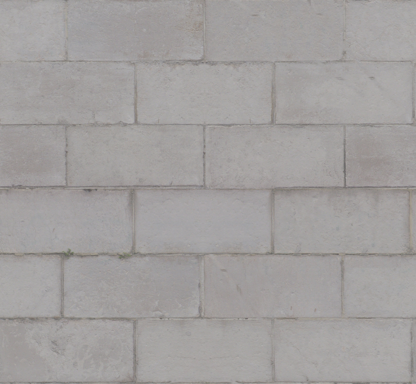

    Y unas losas tileables como las que usé. Saludos.
