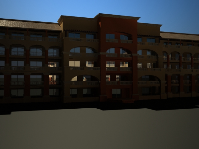

    Hola a todos. Antes de escribir este mensaje he usado el buscador, porque imaginaba que algo parecido le habría pasado a alguien antes que, a mí, pero no he encontrado ninguna respuesta que me saque de mi duda. En cualquier caso, disculpadme si mi consulta resulta repetitiva.
    La duda es muy simple. Estoy empezando con el Vray Sun y quisiera saber cómo puedo controlar las sombras. Me gustaría saber si existe algunos parámetros que te permita aclararlas o suavizar el borde (cosas muy habituales en un render Scanline).
    Os dejo una imagen para que veáis lo duras que se ven las sombras. Muchas gracias.

    Trabajas con Vray o scanline?

    El parámetro que buscas es el size del Vray Sun, cuanto mayor es más difuminado el borde, de todos modos échale un vistazoa a la ayuda de Vray que lo explica muy bien y salen imágenes de ejemplos, siempre que renderices con Vray. welcome todo Vray (starting page). Hasta luego.
