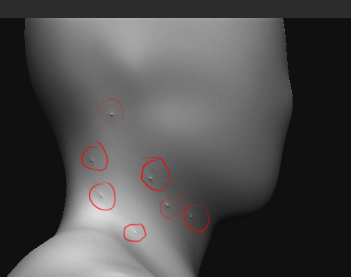

    Hola. Pues veréis, resulta que cuando uso el pincel de Smooth en ZBrush sobre la malla subdividida y lo paso por encima de un polígono de 3 vértices, o sobre un vértice con 5 aristas o más, me crea unos bultos muy feos. En la imagen lo podéis ver.
    No creo que tenga remedio, ya que es cosa de ZBrush, porque hay muchos vértices en una zona muy reducida, pero os lo comento por si acaso a alguien le pasa y sabe que hacer(aparte de cambiar la tipología a polys de 4 vértices). Un saludo.
    También pasa con las mallas de solo quads donde confluyen los polígonos. Puedes disimularlo con la brocha Clay o Flaten, pero si suavizas de nuevo con Smooth volverán a aparecer. Procura que las mallas no tengan triángulos o polígonos de más de cuatro lados.
