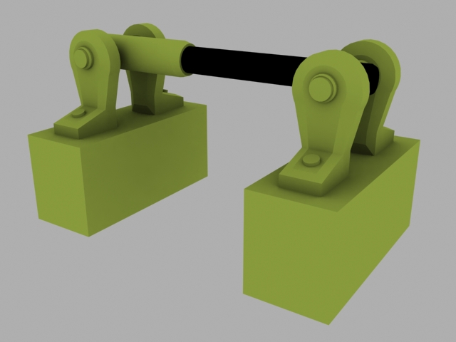

    Pues tutoriales y videotutoriales digo yo que habrán, pero te recomiendo que investigues por ti mismo porque, una vez más, es como mejor aprenderás. Allá va una idea que te puede servir: IK, constraints de posición y Look At, y listo. A partir de ahí (o de cualquier otro punto de partida), listo.
    Posdata: la escena es max 2008 y tiene archivos ocultos. Destrípala para ver cómo está hecha.

    Bueno finalmente hice mi pistón. Aquí podéis ver un video del rig. http://dbr3d.blogspot.com/2009/01/rig-de-un-pistón.html. Gracias por la ayuda.
    Por cierto IkerClon, tu nuevo avatar me recuerda los míticos avatares de Ballo.

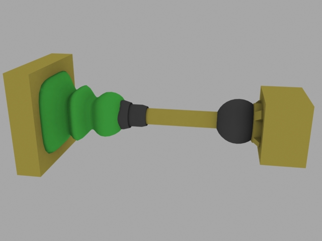

    Y ya puestos, otro pistón que se estira y puede girar en los 3 ejes. Aquí puedes ver el video. http://dbr3d.blogspot.com/2009/01/ri...s-de-giro.html.

    Bueno, en realidad son de biometal. Que va, lo que pasa es que, siempre me pasaba al hacer el pistón que al moverse el brazo llegaba una postura en la que las piezas del pistón se separan y quedaba un vacío entre ellas, esta es la única forma que se me ocurrió de solucionar eso y así mover el brazo robot sin tener que preocuparme si hasta aquí o hasta, allá solamente. Saludos.
