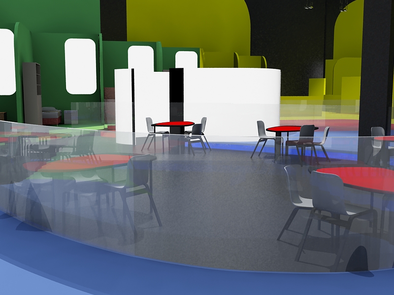

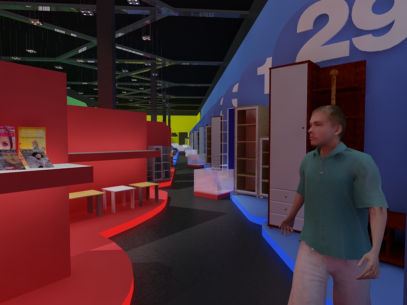

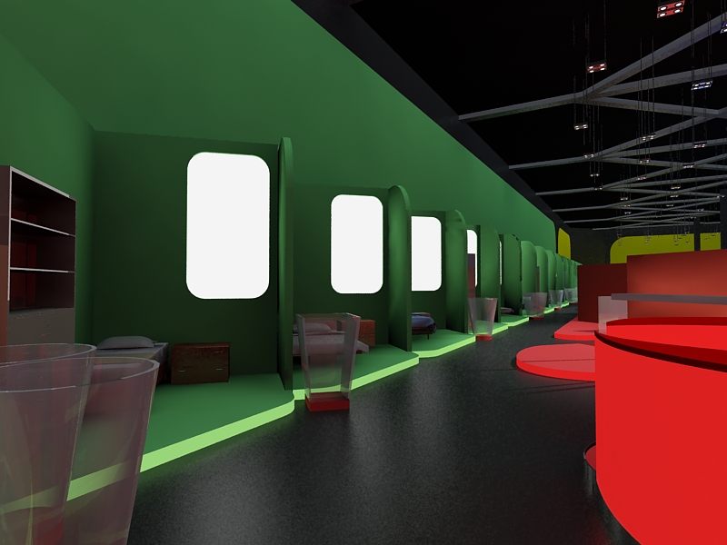

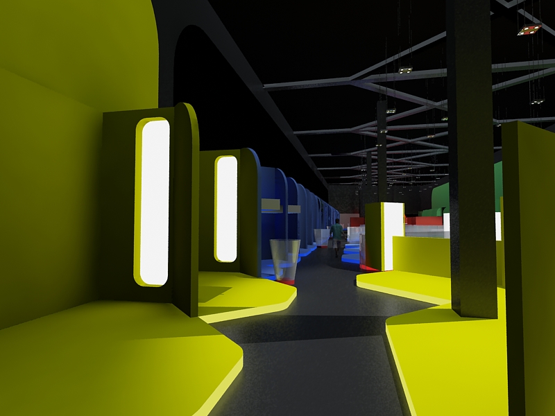

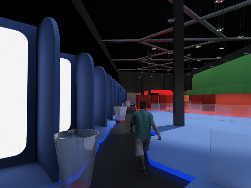

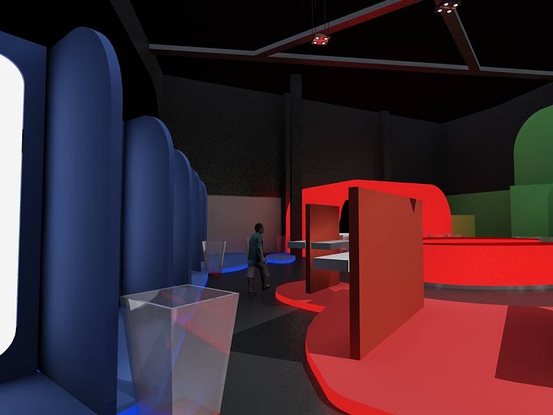

    Aquí os dejo otro de los proyectos en los que estoy trabajando, en este caso un centro comercial de muebles un poco raro.
    Un Vido de unos 4 minutos en Vray, trabajado con Vray Proxys, iluminación global con IM y en los secundarios con Photonmap, algunas Spotlights y mucho retroiluminado, los parámetros son:
    -Antialiasing filter: Catmull Rom.
    Min rate -3 max rate -3.
    Hsph 50, isamples 20.
    Clr 0.3, número 0.1, Dist 0.1.
    El Photonmap por defecto.
    Color mapping exponential a dark 2 bright 2.
    Los frames a un tiempo medio de 2:30 mm:ss.
    Comentarios bienvenidos serán como siempre. Un saludo a todos.

    Vaya que está muy colorido.

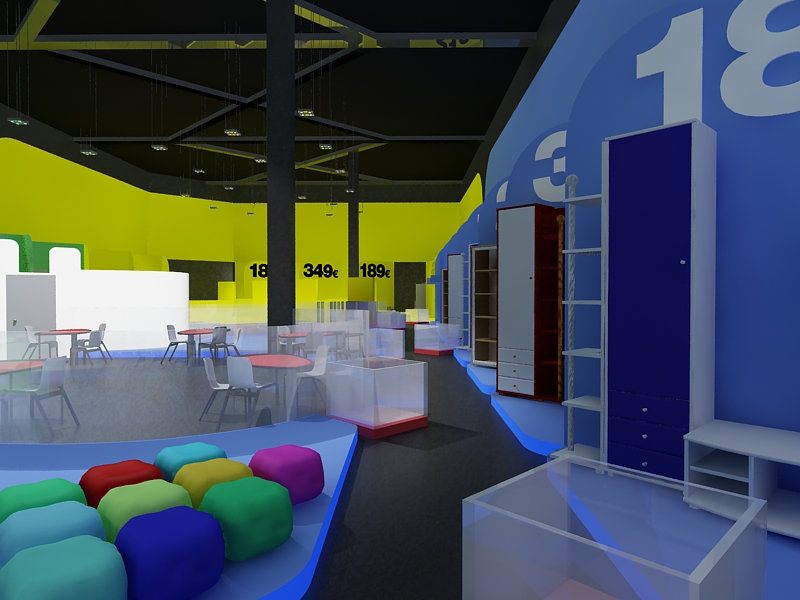

    Más previos. Una pregunta, porque se recomienda siempre para sacar un video usar el filtro video o soften en vez del Catmull Rom, si lo único que hacen esos filtros es desenfocar la imagen un poco, casi prefiero tenerla nítida y darle en el desenfoque en mensaje ¿no?
    Lo tengo ya mucho más adelantado, pero no saco frames sueltos ya, estoy tarando secuencias de video.

    Hola Maxman. El Catmull roll es demasiado nítido para video, creo que ni con por mensaje podrás corregir el flikering que te ocasionara, pruébalo a ver.
    Últimamente he leído en un libro que lo que se puede hacer para reducir el flikering es aumentar el tamaño de salida del render y luego en mensaje bajarlo de a la resolución de video, no está de más probarlo, aunque haciendo algunos renders con el área a 1,5. 2 me han ido bien en algunos anuncios. Un saludo.

    Pero el flickeo yo lo evito creando el mapa IM y el mapa lc, y luego renderizando usando esos mapas, no hay ningún flickeo y además la animación es perfectamente nítida.
    Sigo sin entender el uso del filtro video o soften.
